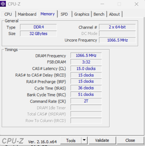

Schließlich habe ich ein Blick in CPU-Z geworfen und gesehen, dass der Ram nur mit 2133Mhz läuft. Und auch das XMP Profil im Board hat diesen Takt ausgewählt. Habe dann händisch auf 3600Mhz geändert -> Black Screen. Spannung noch auf 1,4 Volt und jetzt läuft er zumindest bisher stabil. Nun gehen die FPS auch deutlich über 160 und ich habe somit ein smoothes Erlebnis.

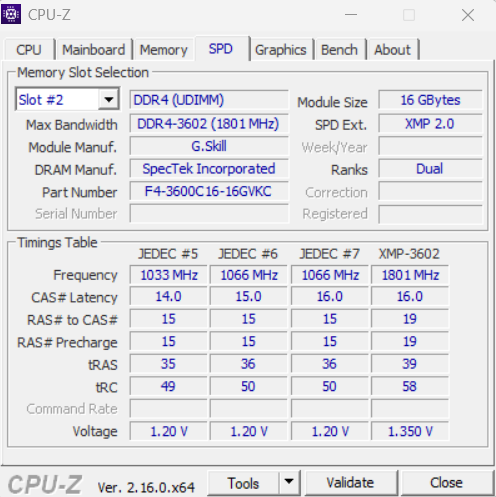

6.Welcher Ram und wieviel Module sind das genau ?
7.Aktuelle CpuZ Screenshots vom Memory Tab wären gut (In CpuZ findest du btw auch raus welche und wieviele Module das genau sind.)

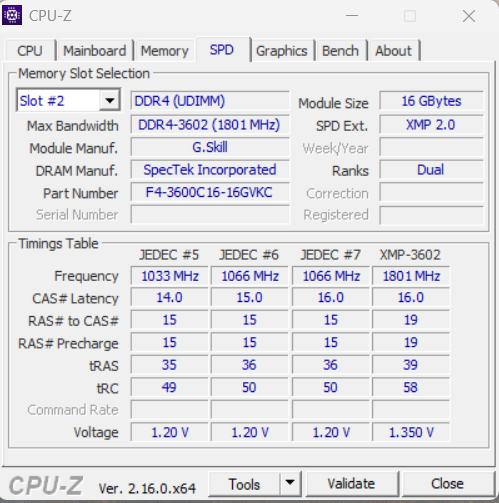

Zu 6.: Zwei Module auf Slot 2 und 4, Bezeichnung s. Screenshot.

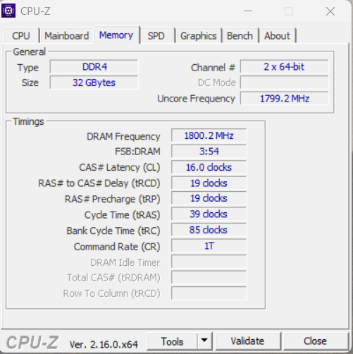

Ich muss das mal beim Spielen testen, ob es auch stabil läuft. Hier die Screenshots, nachdem ich nur einen Klick im Bios vorgenommen habe! :D
Teste dies gerne.
Teste bitte außerdem, ob du 1,4v überhaupt brauchst. Ram ist teuer aktuell!
Man kann auch sowas wie 1,3v mit DDR4-3200 16-19 fahren.
Alles besser als DDR4-2133 ...
Reaktionen: DERHansWurst und Azghul0815

Okay soweit so klar. Dass der Ram nicht garantiert so hoch taktet, weiß ich. Nach dem CPU Upgrade letztes Jahr, habe ich extra diese Riegel Edit (Falsche Info): aus der Kompatibilitätsliste gekauft, da der alte ums Verrecken nicht über 2133Mhz laufen wollte. Vor dem Upgrade hatte ich das BIOS aktualisiert und danach den RAM auf XMP gestellt. Dann später im Jahr hatte ich noch mal ein BIOS Update gemacht. Und seit dem habe ich bis auf die Windows Updates nichts gemacht. Also entweder habe ich damals vergessen, XMP noch mal zu aktivieren oder was anderes ist passiert. Das war alles 2025.
Zwirbelkatz schrieb:
Probiere gerne folgendes:
XMP laden. Vor dem Speichern im BIOS auf 1700 MHz gehen. Die 1700 entsprechen DDR4-3400; zum Testen!
Dieser Test wäre nur erforderlich, wenn er jetzt auf 1800Mhz noch mal abschmiert? Oder gibt es da noch andere Erkenntnisse?

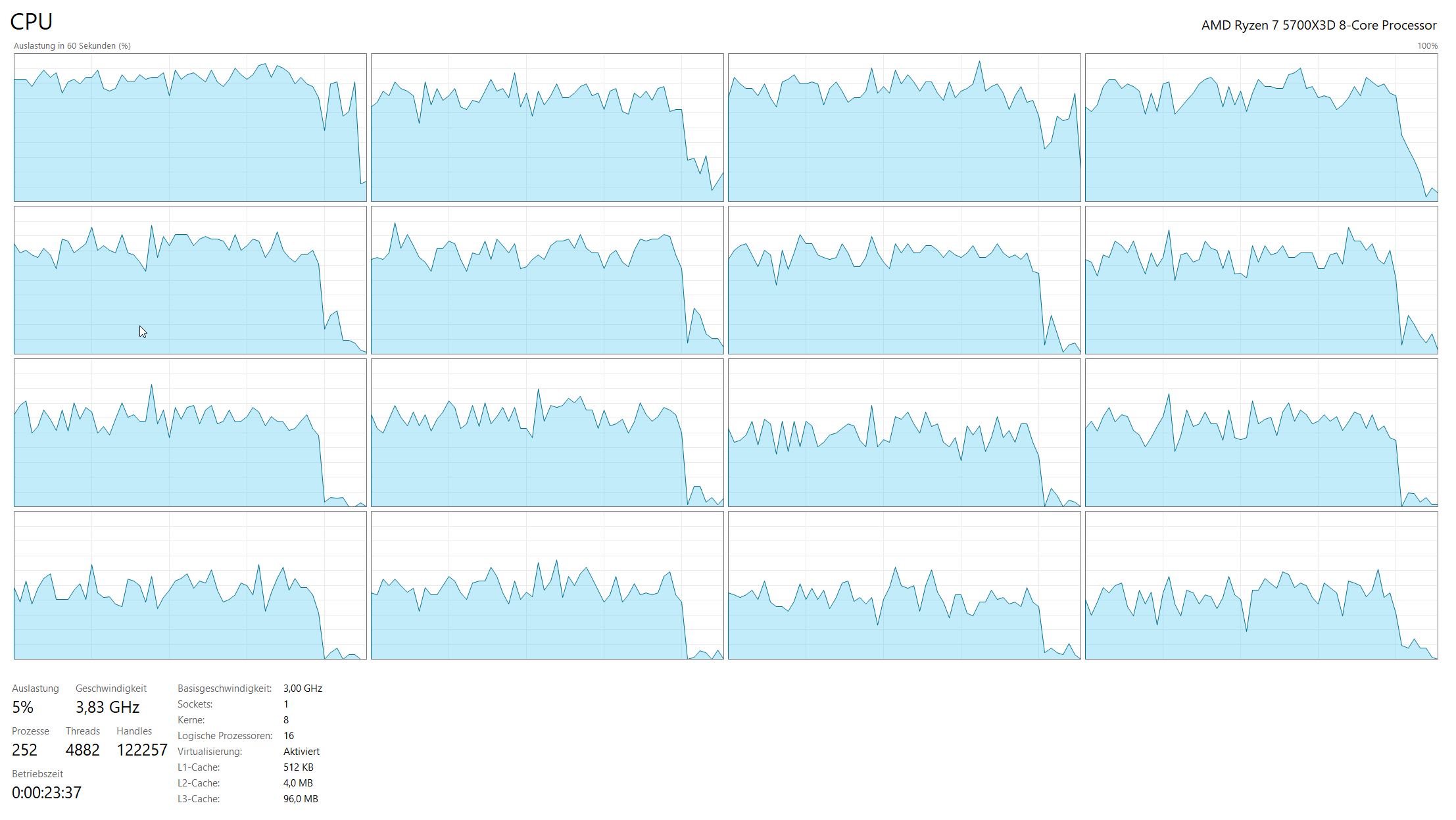

Übrigens noch mal zum Thema auf 140FPS rumdümpeln: da war es egal ob die Einstellungen niedrig, hoch oder mittel waren. Das schwammige Gefühl blieb da und die FPS änderten sich kaum während die GPU irgendwo bei 60% Auslastung war. Ich stelle gleich mal alles auf Hoch mit DLSS auf Perormance und sage Euch wie viel FPS ohne Vsync bei einem normalen TDM drin sind.
1. Die 60% sind vermutlich schon das CPU Limit, weil dabei wohl um die 4 bis 6 Kerne voll belastet werden und das Game nicht mehr unterstützt.

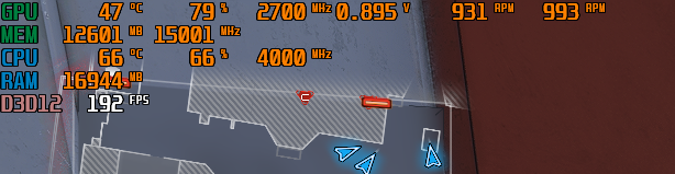

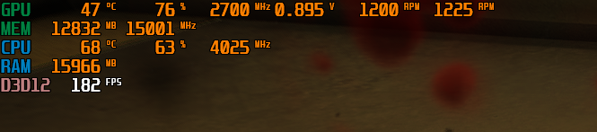

Hier mal ein Auszug, jetzt mit 3600Mhz.
Deutlicher Unterschied zu vorher.
So scheint es gut zu laufen. Wie gesagt, habe ich jetzt nur XMP-1 aktiviert, aber nichts weiter. Also keine Spannung geändert etc. Sieht wohl auch nach CPU Limit aus oder?
