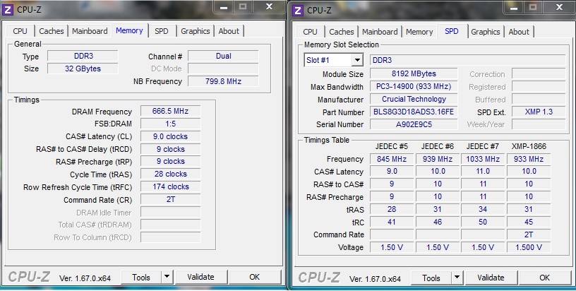

Wie wäre es mal mit einem CPU-Z Screenshot, bei dem die aktuellen Einstellungen zu sehen sind.
Was auch eine häufige Fehlerquelle ist, die CR Latenz Einstellung. Die sollte auf jeden Fall auf 2T stehen.

Hier ein Screen:

Da sind doch Timings für 1600MHz angegeben.
Oder wofür meinst du steht das JEDEC Profil #5?
