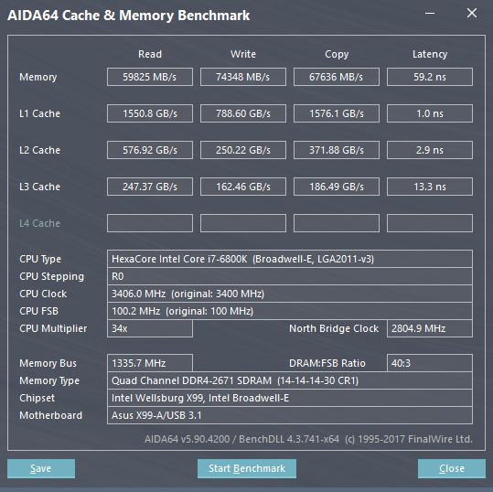

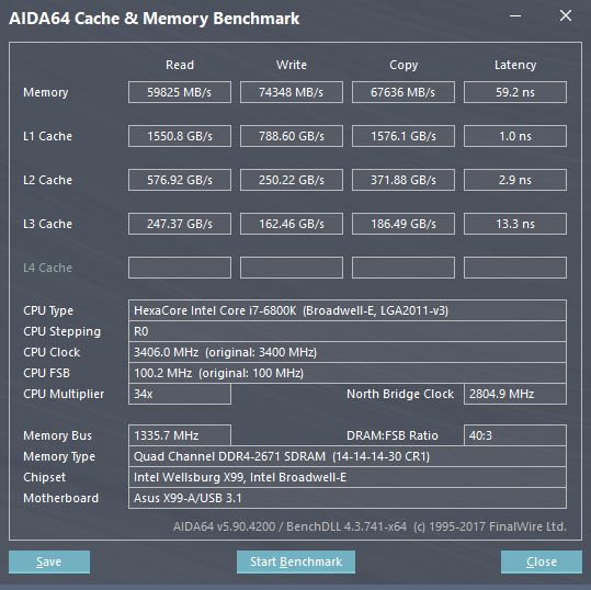

Btw, meiner Erfahrung nach sind die 2nd und 3rd Timings wichtiger als die 1st Timings. Bei mir (X99 6800k) mit 2666 13-13-13-30 habe ich in Aida die gleichen Werte wie mit 2666 14-14-14-30 aber dafür mit optimierten 2nd und 3rd Timings bei Cinebench 30 Punkte mehr.

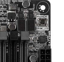

RAM > in A1 + B1 + D1 und C1 ?
"MEMOK!" - Taste gestartet ?
A1/B1 und C1/D1. Was ist „MEMOK!“?

MEMory OK?
Auf dem Mainboard gibt es eine Taste > "MEMOK!"
Beim Start des MBs diese einmal drücken - es wird versucht , die "ideale" Einstellung vom Timing zu finden -
alles über 2133 gilt schon als OC - aber beim guten RAM sollten 2400 (2666) möglich sein - auf die BIOS - Version achten -

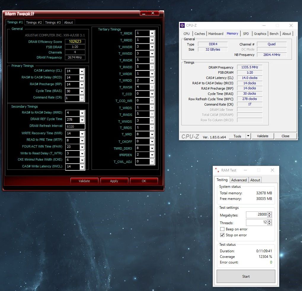

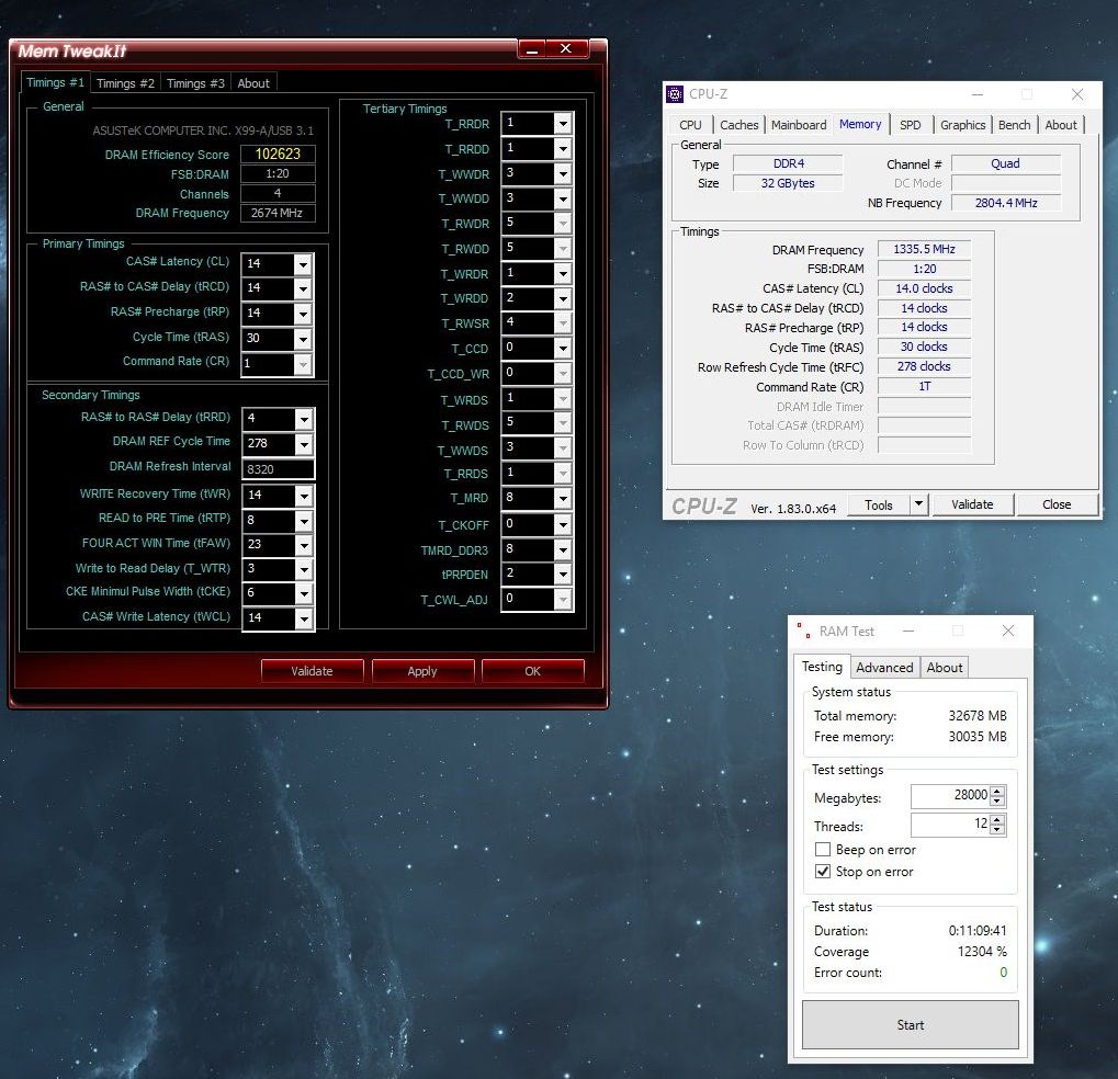

Da wir das gleiche Board haben, geh für die Einfachheit in die DRAM Timing Einstellungen mit aktivieren XMP Profil und setzte alle Werte, die auf Auto stehen manuell nach, so dass sie mit Sicherheit bleiben.
Mit dem letzten BIOS Update (3801) hat Asus irgendwie Mist gebaut mit den Speicher OC.

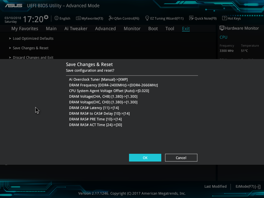

Dann würde ich an deiner Stelle die VCCSA um 0,02 erhöhen, die RAM Spannung auf 1.3V stellen. Die Input Voltage um 0,02V erhöhen. Auf 2666 - 14-14-14-30-1T stellen mit den Subtimings vom 2400 XMP Profil.

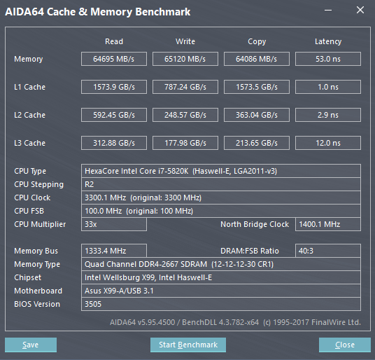

Das sind übrigens meine Settings für meinen RAM (Crucial Ballistics Sport LT 2400MHz 4x8GB; CPU 4,2GHz, Cache 3,5GHz).

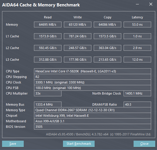

2800 beim RAM muss nicht unbedingt sein. Aber kann die Leistung durch den Overclock jetzt nicht beurteilen weil ich keine Vergleichswerte habe. Sprich ob die 2666 CL12 jetzt gleichschnell sind wie 3000 CL16 etc.

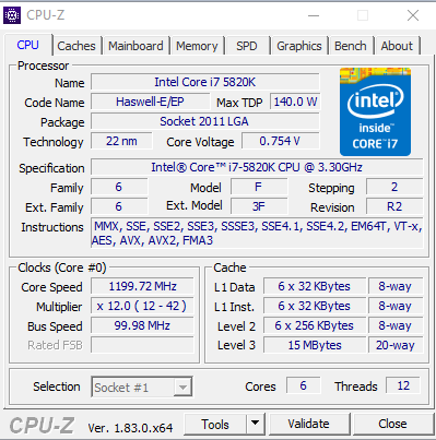

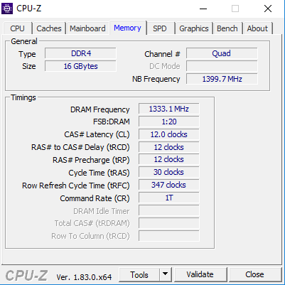

Hab leicht andere Crucial Ballsitcs Sport und CPU/Cache beides auf 4,2 GHz

Das kannst Du berechnen: 2666MHz und CL12 ergibt eine Latenz von 9ns (1/1333 * 12). Bei 3000MHz und CL16 ist die Latenz demnach (1/1500 * 16) etwas schlechter, nämlich 10.6ns. Dafür hast Du mit 3000MHz einen um 12.5% höheren Datendurchsatz (42.6GB/s vs. 48GB/s).
Heisst also 2666 CL12 ist ungefähr gleich schnell wie 3000 CL16, weil sich die 10% niedrigere Latenz mit der 10% geringeren Bandbreite decken lassen?
Eventuell lässt sich das so salopp sagen, ja. Viel eher ist es aber so, dass es von der Anwendung abhängt. Manche profitieren von mehr Bandbreite, manche von schnelleren Latenzen. Meiner Meinung nach sind 10% sowieso zu klein, um wirklich was zu bemerken und ich würde eher die schnelleren Latenzen bevorzugen, wenn überhaupt.
