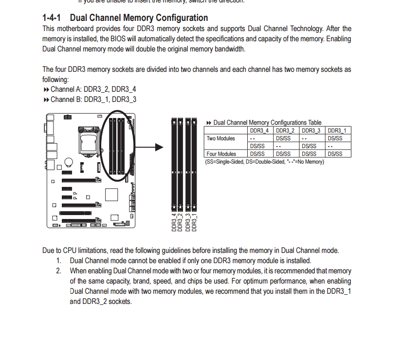

Moin Moin,
ich habe im Moment folgende Hardware:
i5-3570k
Gigabyte Z77-UD3H
2 x 4GB G.Skill F3 1600 C9D 8GAO
Ich komme leider doch manchmal an die Grenze des Arbeitsspeichers und wollte mir eigentlich einfach noch 2x 4GB vom gleichen Typ wie oben kaufen.
Leider habe ich den Macho HR2 Kühler verbaut und mein 4. Ramslot wird durch diesen blockiert.
Wenn ich jetzt nur einen 8GB Riegel verbaue macht das überhaupt Sinn bezüglich Dual Channel etc?
Neuer CPU Kühler wäre sonst halt auch eine Alternative.. aber naja dann kann ich auch fast gleich 2 x 8GB neu Kaufen...
Bin für Tipps dankbar :)
Steck in Kanal A die 2x4GB und in Kanal B die 8GB, Problem gelöst und weiterhin dual-Channel
Danke! Manchmal sieht man den Wald vor Bäumen nicht.. das ist natürlich die simpelste Lösung! Besten Dank!
Wenn Du den DDR3_4 - wegen dem Kühler - nicht nutzen kannst, dann nimmst Du halt 2 x 8GB RAM Module auf DDR3_2 und DDR3_1. Siehe auch Grafik.

du hast absolut null Vorteil durch 2x8GB vs (2x4GB + 1x8GB), außer höheren Kosten bei der 2x8 Lösung

Er kann auch eine schnellere Taktung haben, die Geschwindigkeit gibt sowieso der langsamste Speicher vor. Musst halt evtl. manuell im BIOS anpassen und ich würde unbedingt einen mehrstündigen Memtest86+ laufen um die Kompatibilität der verschiedenen Speicher zu testen.
