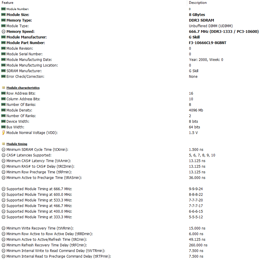

Nimm doch einfach mal das Modul aus deinem Mainboard raus, knipse ein Foto vom Etikett und stelle es hier rein. In den meisten Fällen wird man auch das gleiche Modul nochmal kaufen können. Dann ist man auf der sicheren Seite.
Es kann durchaus vorkommen, dass bei einer Mischbestückung das Ganze nicht läuft.
/Edit: In deinem Bild steht die Teilenummer. Brauchst es nicht ausbauen

Du hast doch nur 2 Slots.
EDIT: Du scheinst einen 8GB Riegel aus dem folgenden Kit zu haben:
https://www.computerbase.de/preisvergleich/?cat=ramddr3&xf=5828_DDR3~5831_DIMM&asuch=F3-10600CL9D-8GBNT&bpmin=&bpmax=&v=e&hloc=at&hloc=de&filter=aktualisieren&plz=&dist=&sort=t
Du müsstest also, gem. eines Vorredners diesen Riegel finden:
https://www.computerbase.de/preisve...-10600cl9s-8gbnt-a805819.html?hloc=at&hloc=de
Ob 9D nun für Dualchannel-Kits verwendet wird und 9S für Singlechannel-Riegel ist nur meine Vermutung. DualRank sind beide. Am besten beim Hersteller mal nachfragen.
EDIT: Nee, musste nicht nachfragen; Der cl9s-8gbnt ist der Richtige.
dB150 schrieb:
ein wenig Handbuch lesen schadet nicht: https://www.asus.com/de/Motherboards/P8H77I/HelpDesk_Manual/
Edit: Lustiges Handbuch @ Pkt. 1.7.2: z.B. Tabelle 1, Zeile2: Du hast doch nur 2 Slots.

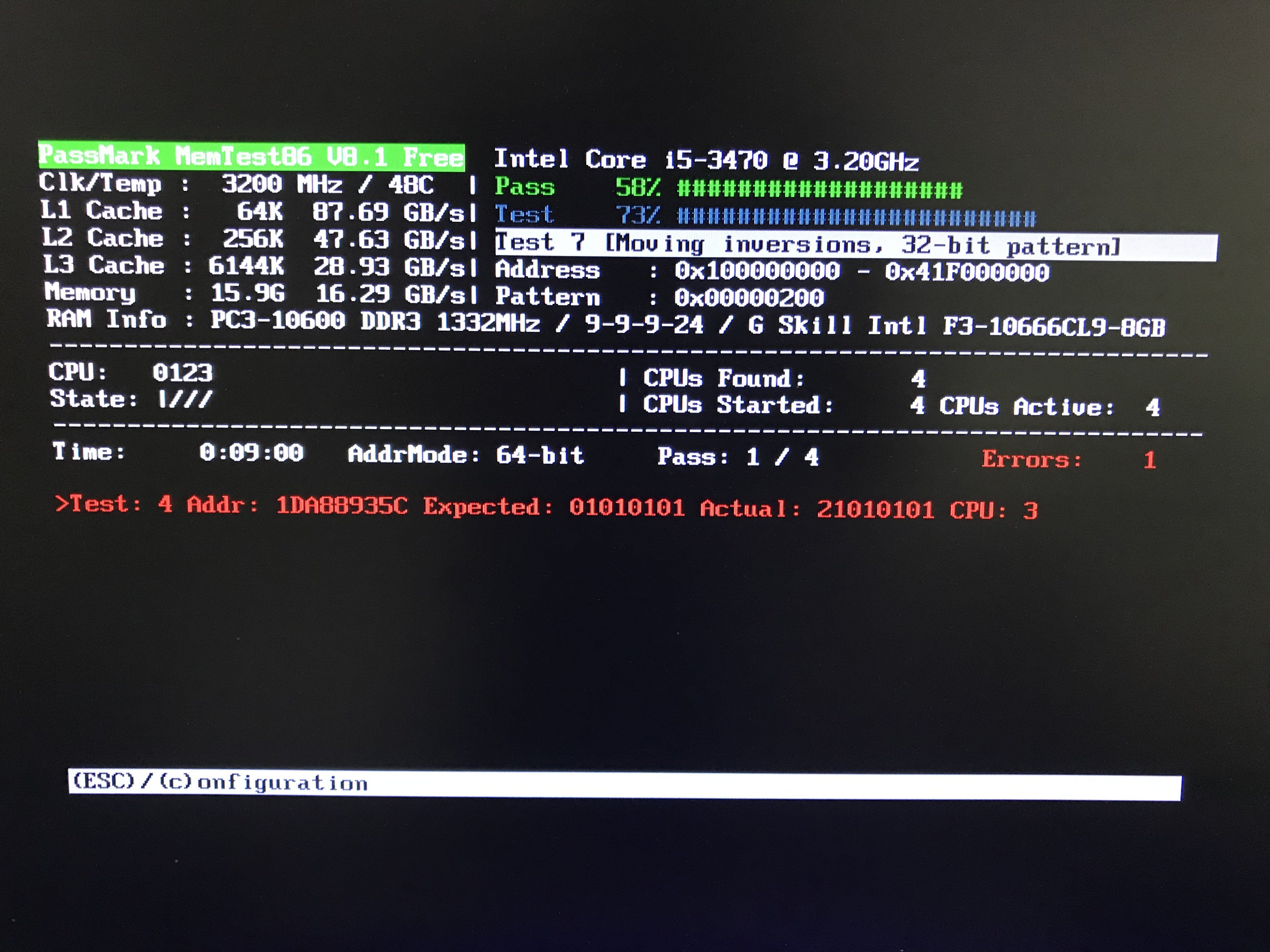

Hallo zusammen.
Gegler auf dem Screen trat auf. Hatte zuletzt bei 95% auf den Bildschirm geschaut. Bis dahin war kein weiterer Fehler aufgetreten. Eine halbe Stunde kam ich zurück und der Bildschirm reagierte nicht und Tastatur und Maus haben keinen Strom.. kann also nicht mehr Booten.
Lösungen???
Vor dem memtest könnte ich den pc mit 16gb einwandfrei starten..
