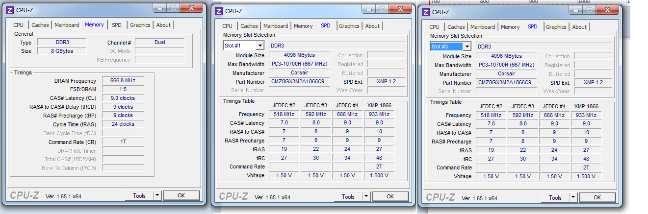

Also hab gerade in Uefi nach geguckt:
in der Einstellung steht:
DDR3_A1 4096 MB DDR3-1333
DDR3_B1 4096 MB DDR3-1333
in der ansicht wo ich über das viruelle Mainboard gucke steht:
Corsar 4096MB 667Mhz DDR3-1333 9-9-9-24
XMP1.2 Profile 1: 933Mhz DDR3-1866 9-10-9-27
umgestellt habe ich nichts sollten also die automatischen einstellungen sein.

Hau mal CPUZ drauf und gehe dort die Reiter durch ob die werte so sind wie der Hersteller es verlangt.
Zum Thema spannung: mein MoBo gibt hier laut Bios 1,48.... aus ich habe sie auf 1,51V Gestellt.
Dazu 9-9-9-24(mein Ram) CR2T die ist bei meinem MoBo standart 1T also prüfe das alles mal-CPUZ;).
MFG

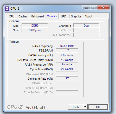

Das sagt CPU-Z wäre ein gestellt offizel soll der ram auf 9-10-9-27 bei 1866Mhz und 1,5Volt gestellt werden
Tata:D, stell ihn mal auf die CR 2T das gleiche wie bei mir(Post 6) und dann 9-10-9-27womit du die Latenzen entschärfst und schau dir an im Bios wieviel spannung er unter Ram anzeigt.
dumme frage: was muss ich in CPU-z machen damit ich sachen ändern kann? im moment ist nichts anklichbar
sieht jetzt so aus stimmt das jetzt? Muss jetzt noch suchen wo ich lesen kann wieviel Volt das Mainboard wirklich gibt
