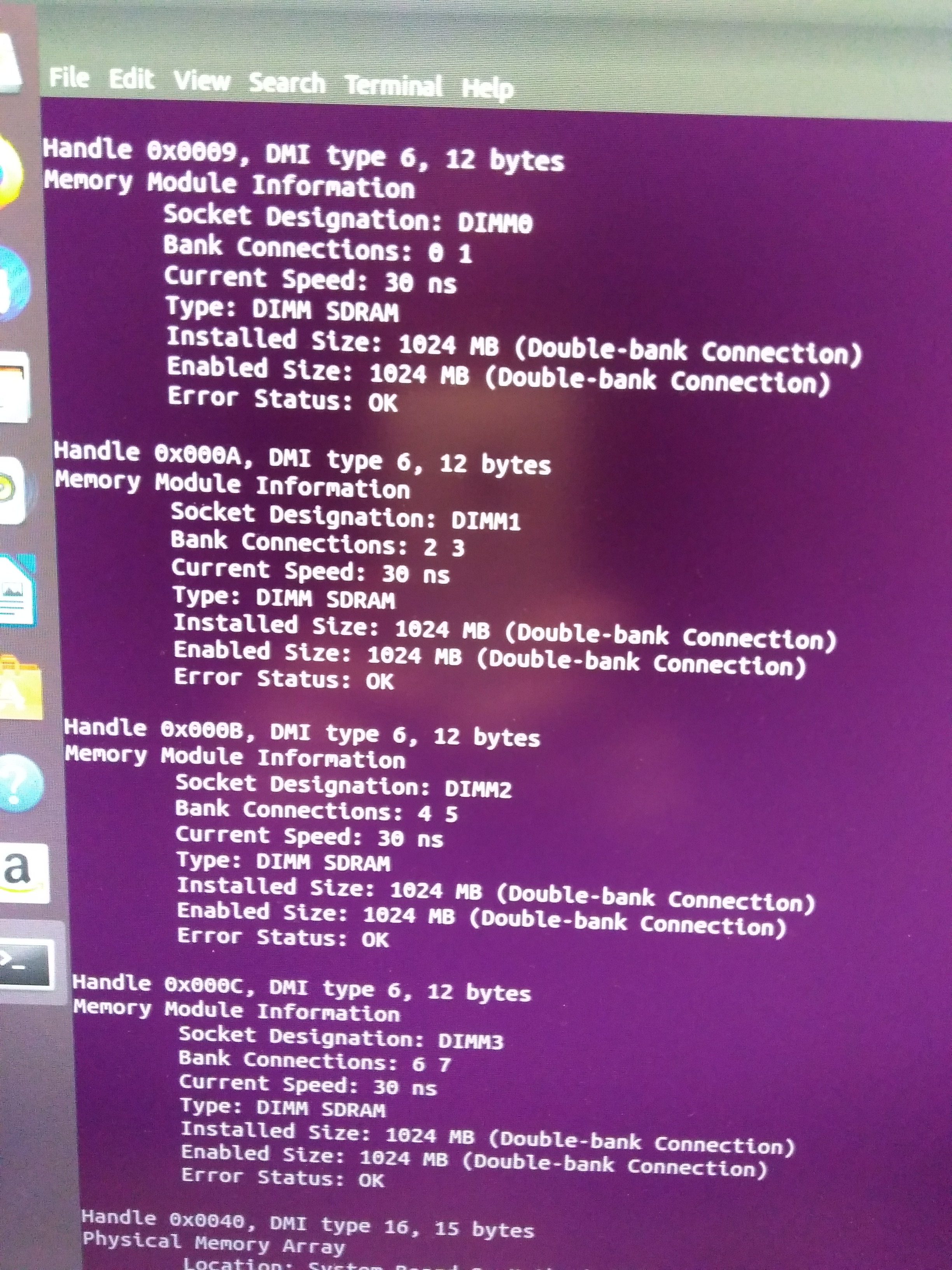

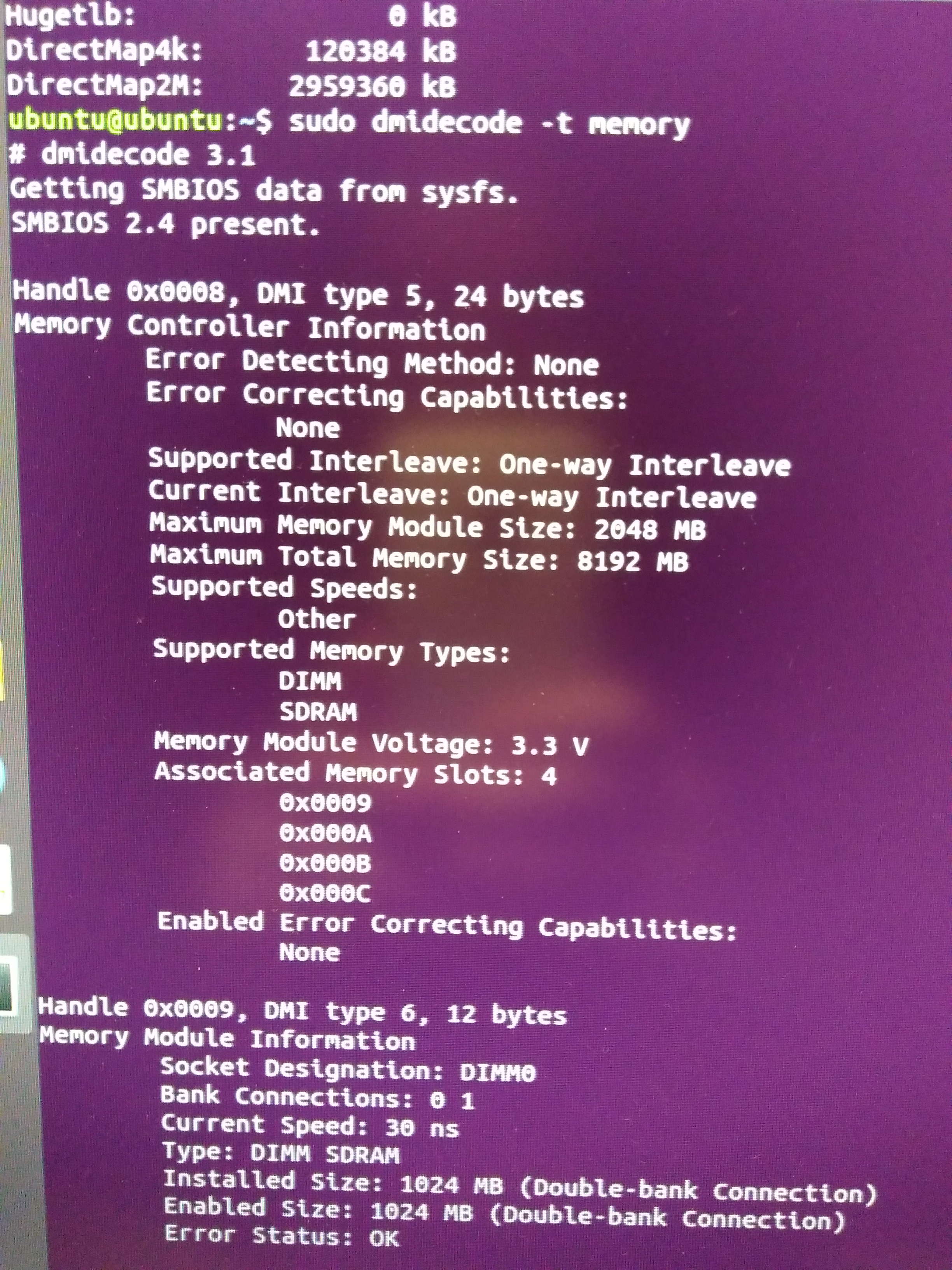

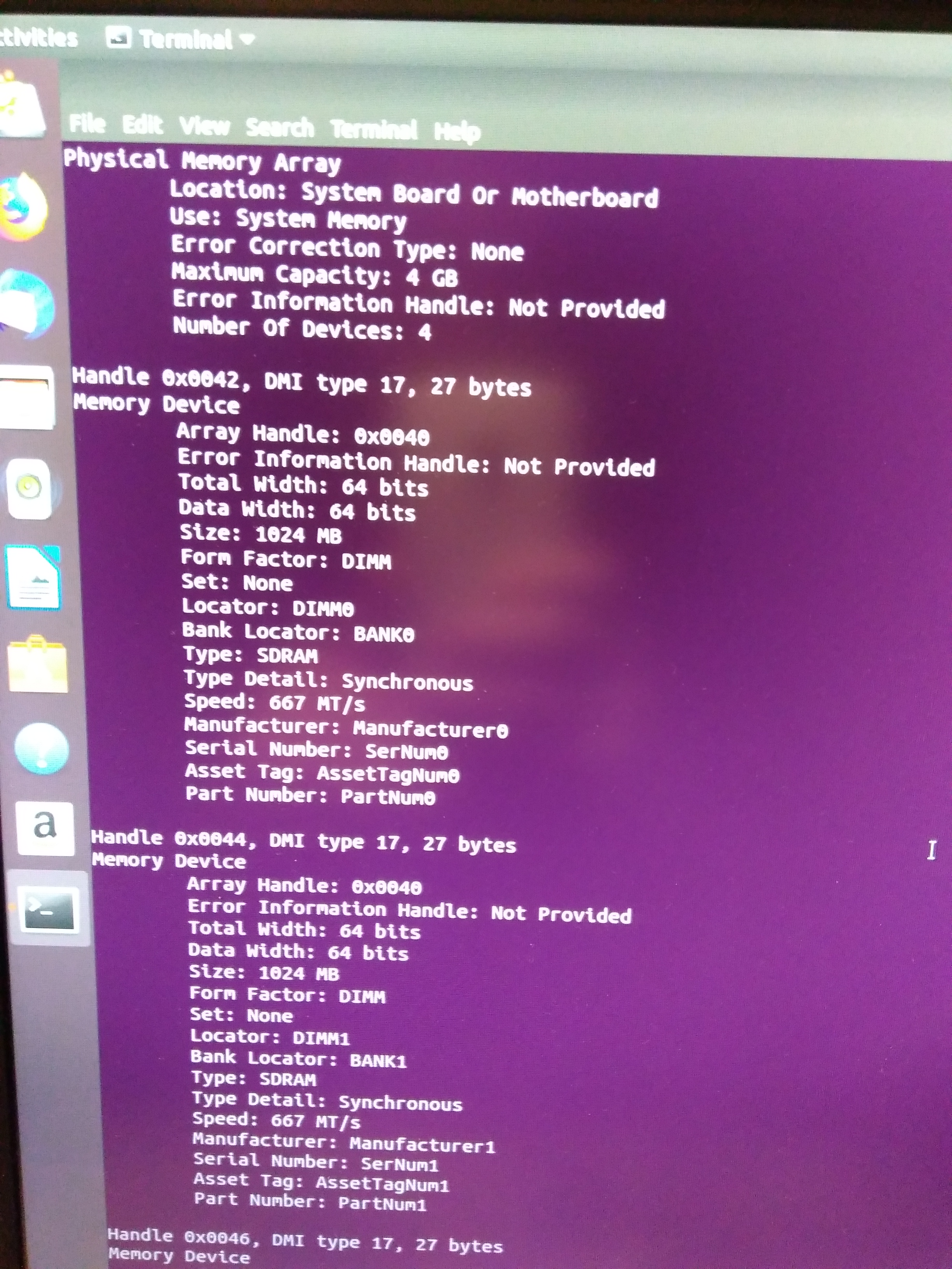

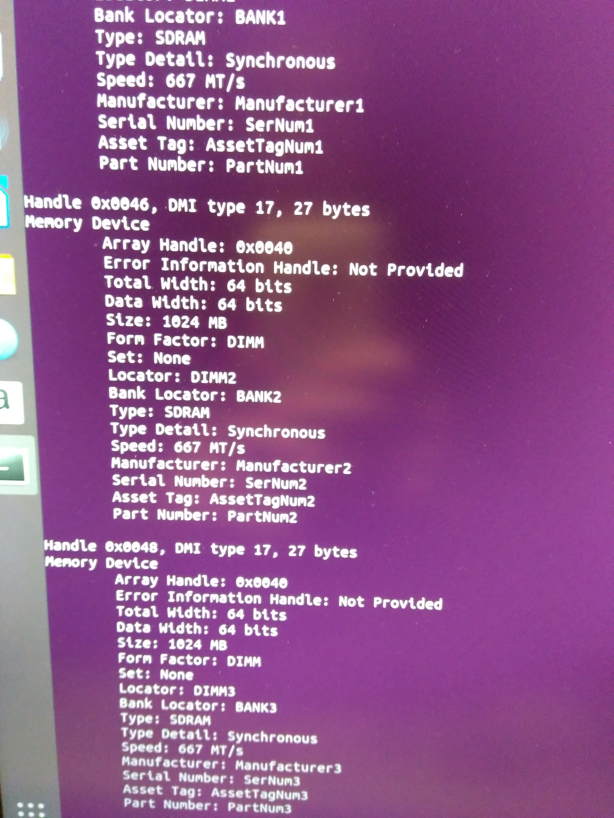

ich versuche gerade aus alter Hardware einen Ersatzrechner zusammenzubauen.
Asus P5B + intel e6400 + 4* 1gb ddr2 ram. (3* 667 MHz, 1* 800 MHz)
Mit beliebigen 3 Riegeln in beliebigen Slots funktionert alles ohne Problem. Mit 4 Riegeln erkennen sowohl BIOS als auch Live Ubuntu 18.04.3 64 bit aber nur 3 GB. Weiter ist merkwürdig, dass mit Ubuntu's Auslesetools aber 4 belegte Slots mit jeweils 1 GB angezeigt werden (siehe Bilder).
Die 4 Riegel wurden jeweils einzeln für 2h mit memtest getestet.
Weiß jemand, woran es liegen könnte?

Was ein OS Tool ausließt ist eigentlich wumpe. Selbst bei defekten Riegeln kann oft noch der SPD im OS gelesen werden. Es zählt einzig was das Bios sagt.
Das war ubuntu 18.04.3 64 bit. Den Ram hatte ich mal für einige Zeit mit Memtest getestet. (habe ich oben ergänzt)
