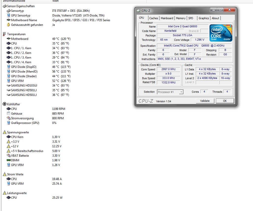

Hmm, er bootet wieder mit Hannes Tipps. Stabil ist er aber nicht. Das teste ich jetzt aber noch genau. Anbei nen Screen von Everest + CPUZ

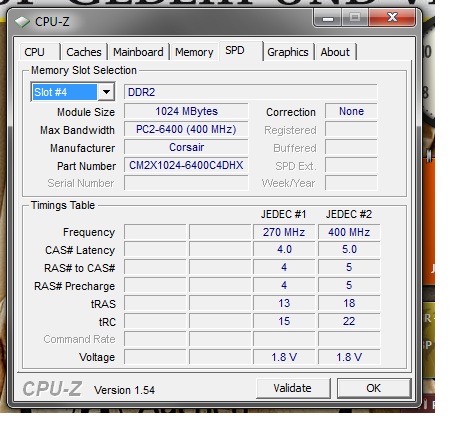

Edit: Die Werte sind für jeden Riegel gleich :)

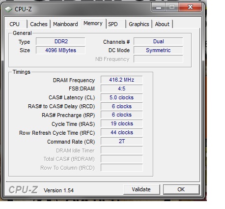

"416" für die RAMs = 832 kann nicht sein -

Doch, die 416Mhz sind schon wieder im übertakteten Modus. Die CPU läuft auf 3GHZ
