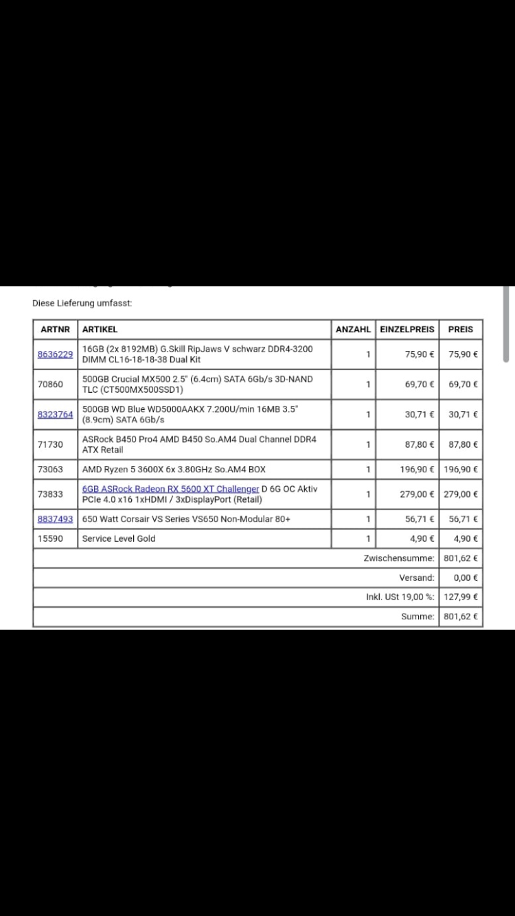

Hi Leute habe vor 2 Tagen mir ein Pc zusammen gestellt aufgebut und alles aber die Ram liefen noch nicht auf voller Leistung habe sie dann weil ich es gelesen habe von Slot 1 und 3 in Slot 2 und 4 getan. Seid dem bekomme ich Bild mehr und Pc starten die ganze Zeit neu. Habe schon durch entnehmen der Batterie im Mainboard also Cmos Resett aber es tut sich nichts kein Bild garnichts würde denn Pc ungern zurück schicken weil ich 0 Plan habe Kollege hat denn zusammen gebaut.
ARock b450 pro ist das Mainboard.
Gskill ripper 2x 8gb 3200 ddr4 ist der ram
Amd 5600xt Graka
Amd Ryzen 5 3600 cpu
Vielleicht hilft euch das bei euer Antwort.
Ich bedanke mich jetzt schon auf hilfreiche antworten und entschuldige meine Rechtschreiben bin am Handy und mir fällt das bisschen schwer 😅
In dem Bild steht dein Name und deine Adresse, vielleicht nochmal aendern ;)
Reaktionen: David966

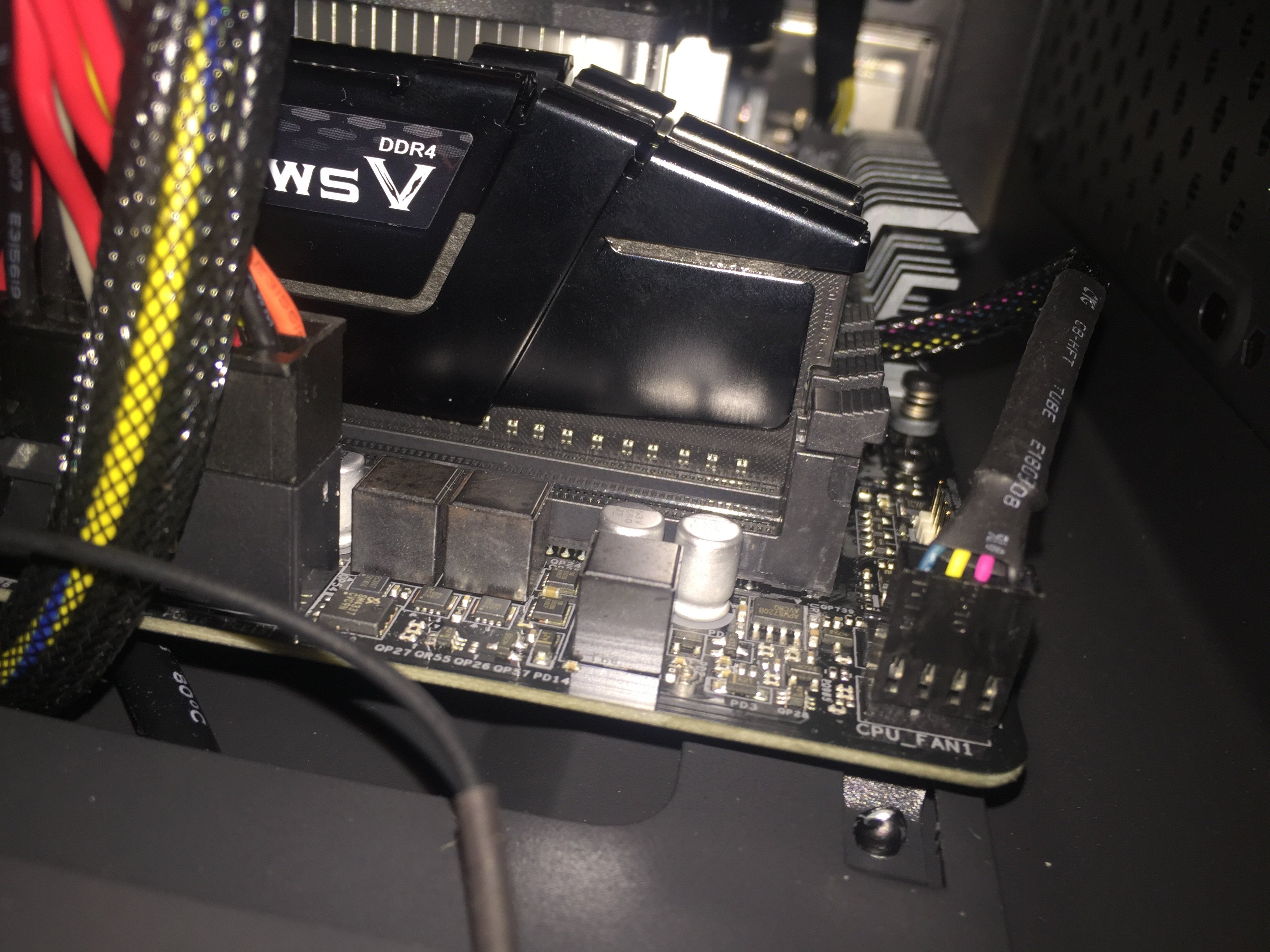

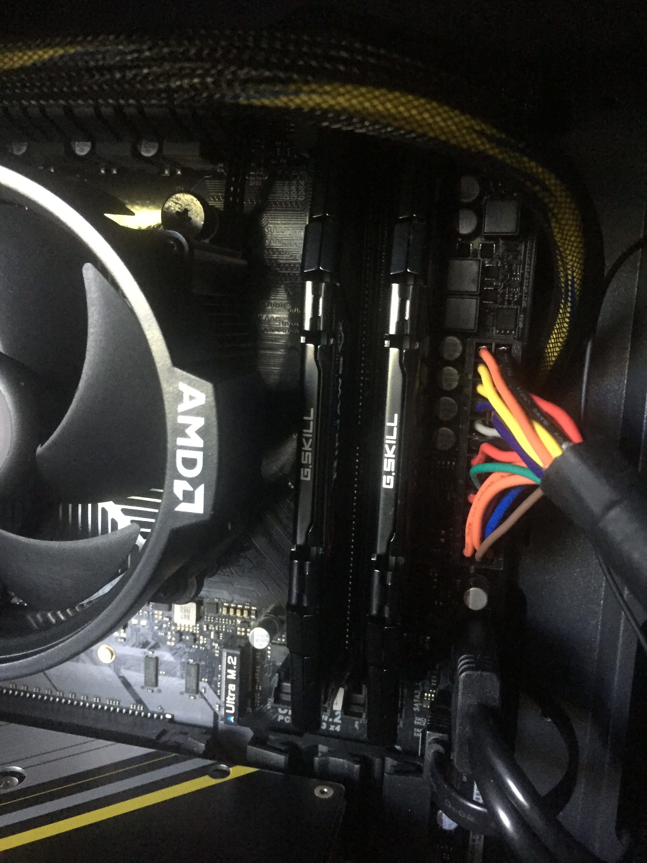

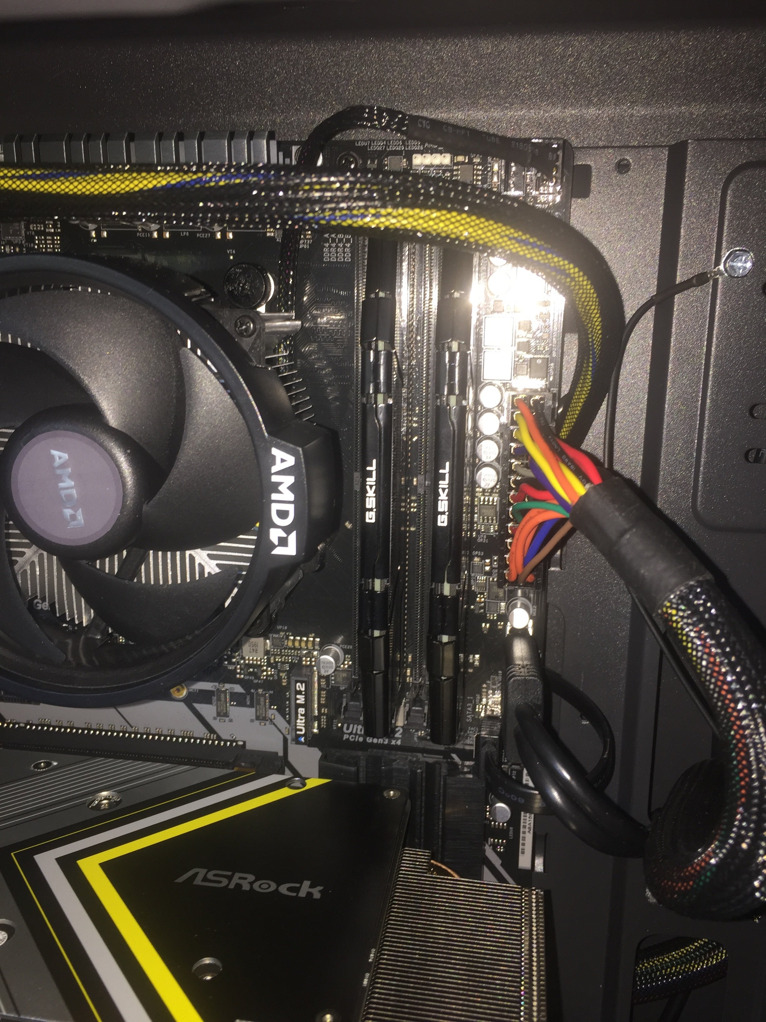

Kannst Du bitte mal ein Foto (eingebauten RAM) davon hier posten? @David966

Leider nicht, die wichtigen Halteklammern an der Seite sind verdeckt bzw. nicht erkennbar.
Also es kann eine Taeuschung sein. Aber sicher das der RAM richtig drin ist?
Mir kommt das so vor, das die Kontakte oben nicht richtig drin sind.
Schau einfach mal von der Seite auf den RAM. Da muesste das eventuell besser zu sehen sein.
Hab doch gesagt, dass es eine Taeuschung sein kann. :D
Aber mir kommt das so vor, dass die Riegel oben nicht richtig drin sind.
Mag an meiner magischen Lesebrille oder am starken Kaffee vorhin liegen. ;) @Silverangel
@Silverangel
Ich erkenne da so einiges. Leider nur nicht das worauf es ankommt...
Die Halteklammern rasten fühl- und hörbar ein. Ein wenig muss man schon auf den RAM drücken ;)

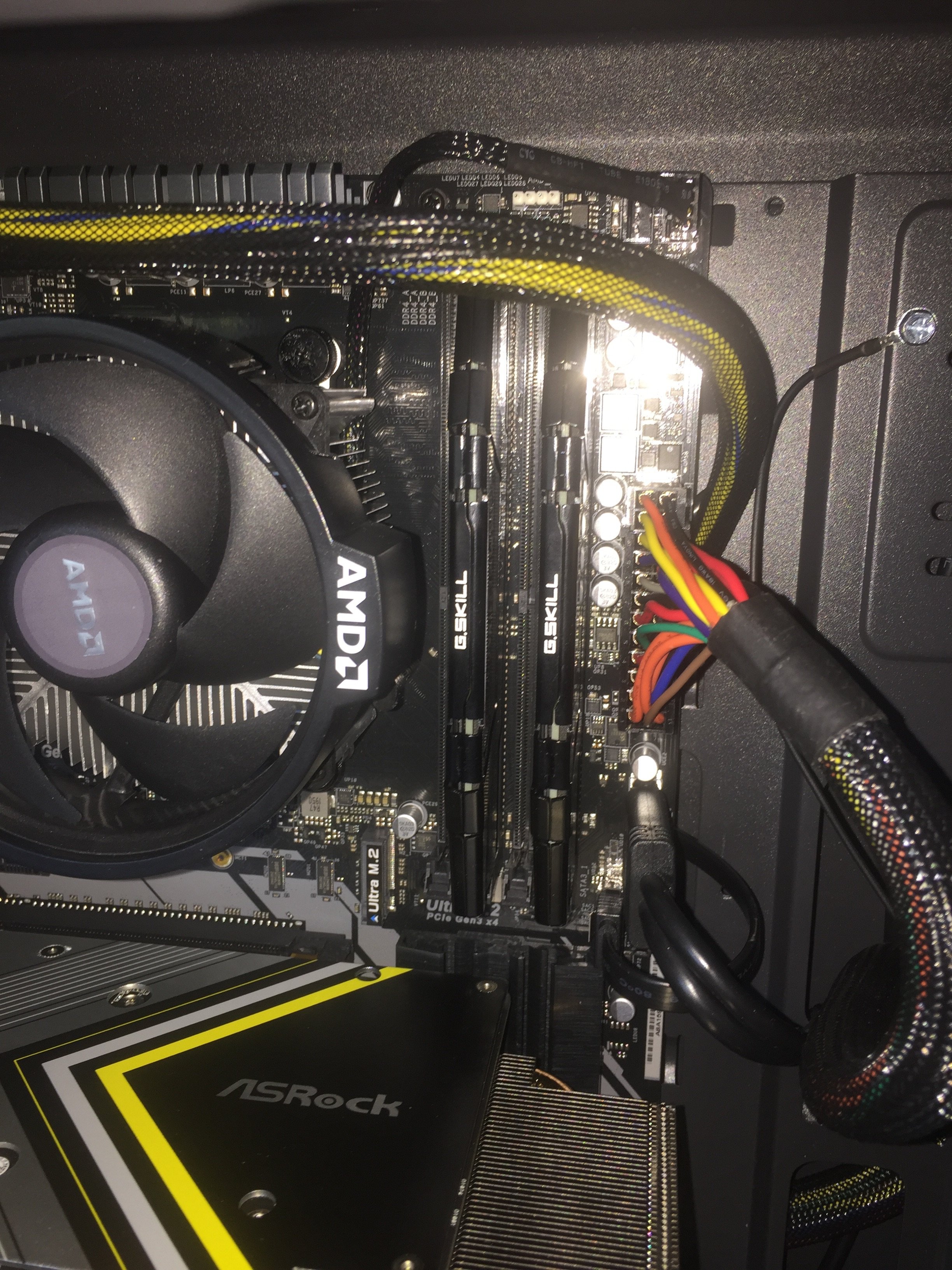

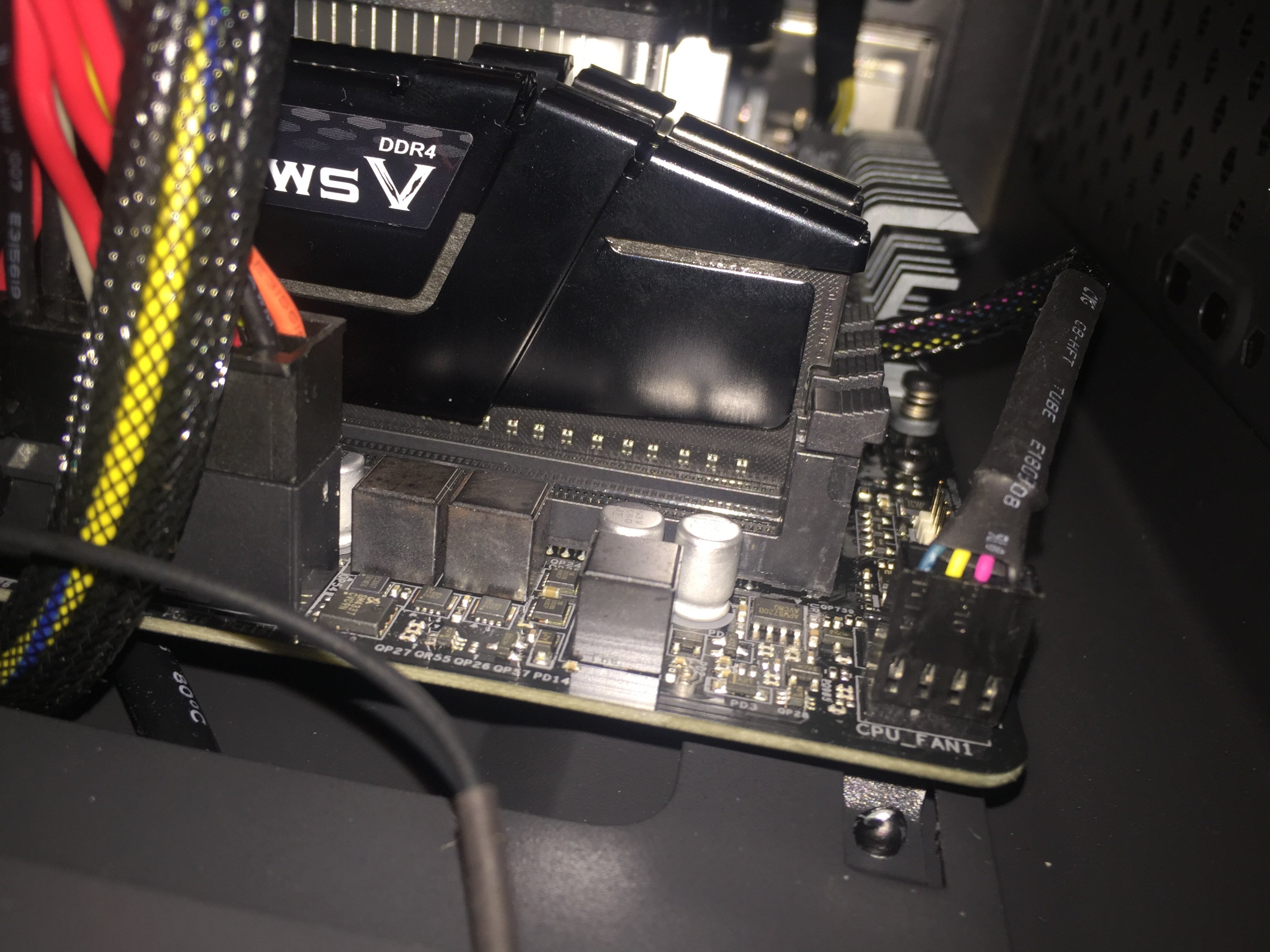

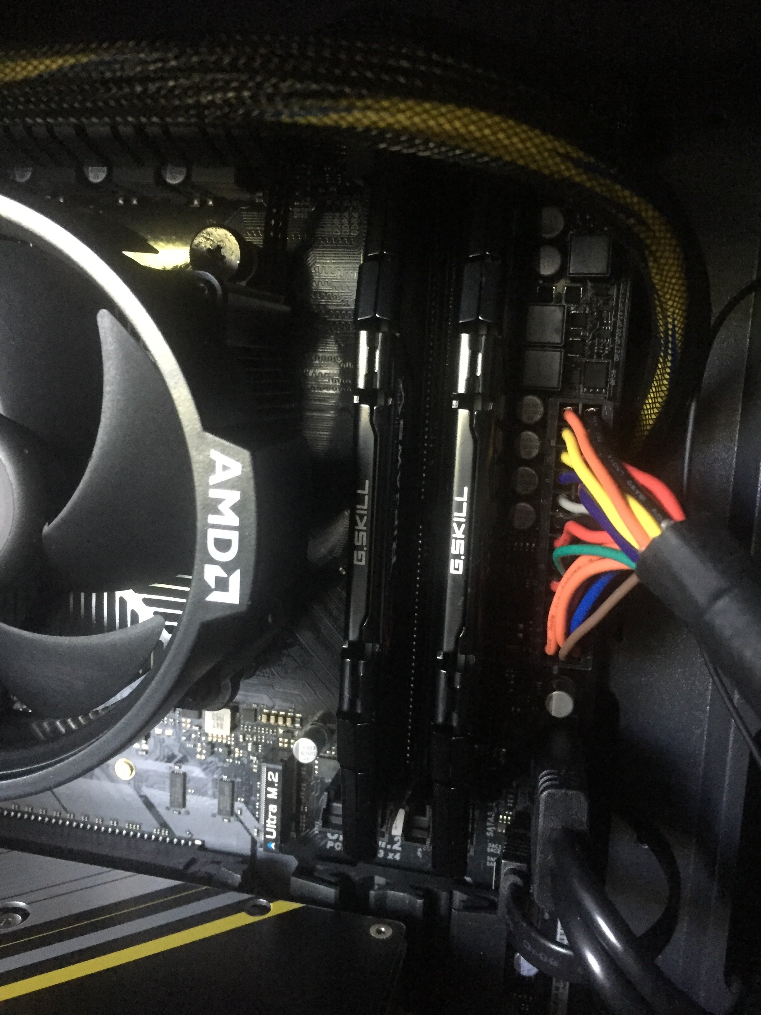

Hier nochmal vielleicht sieht man es besser

Hab jetzt nochmal reingehauen jetzt geht es komisch . Aber auf Slot 1 und 3 so habe ich die volle Leistung nicht soll ich das so lassen? Oder doch noch versuchen zu ändern?
Reaktionen: strempe
Wenn das unten auch so ausschaut dann passt das.
