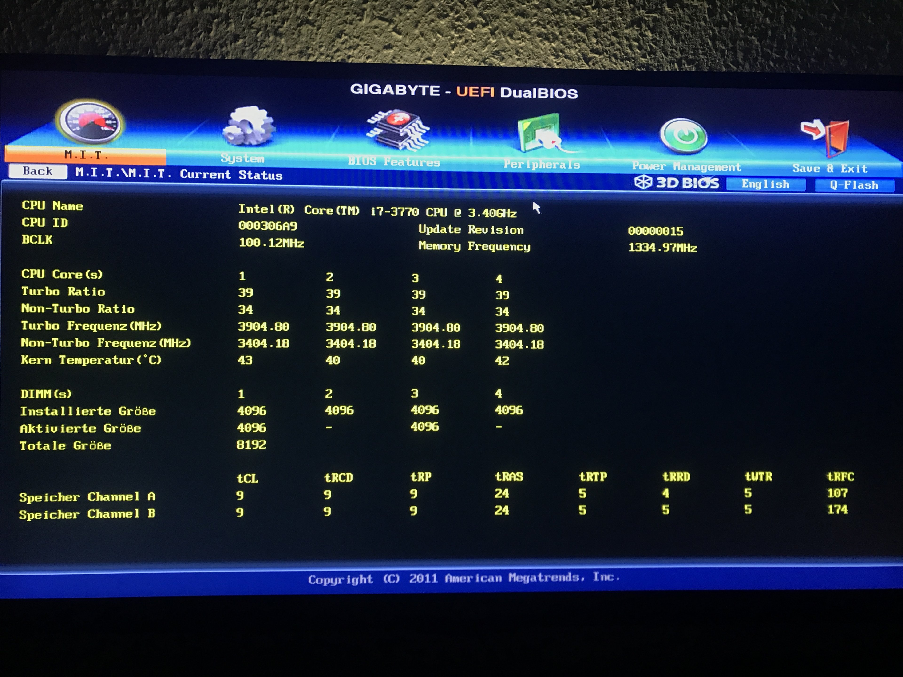

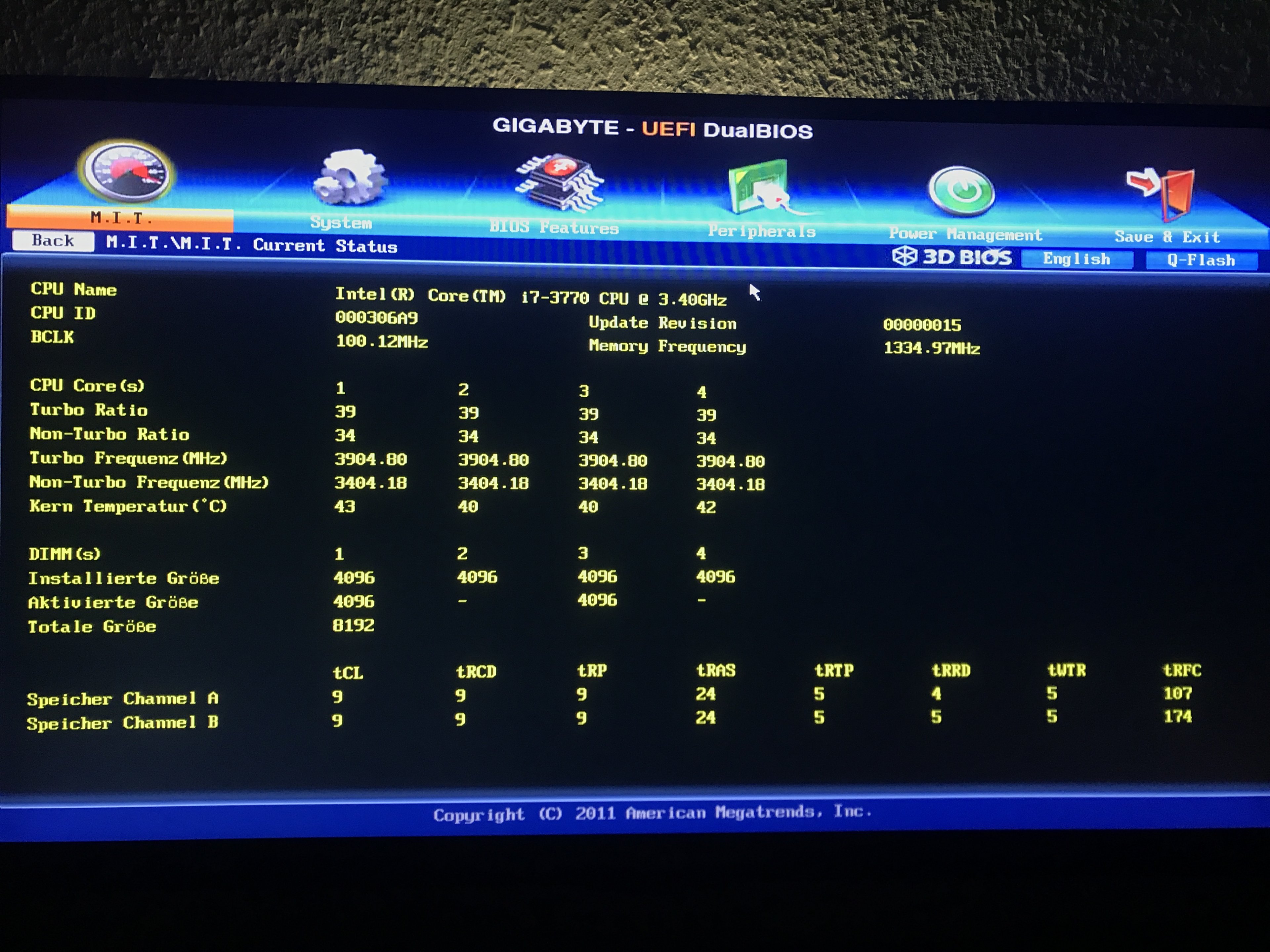

Wenn ich jedoch einen G.Skill Riegel und einen HP Riegel im gleichen Channel habe startet das System normal. Im BIOS scheinen alle Sticks auf es werden aber nur 8Gb als "Aktivierte Größe" angezeigt.

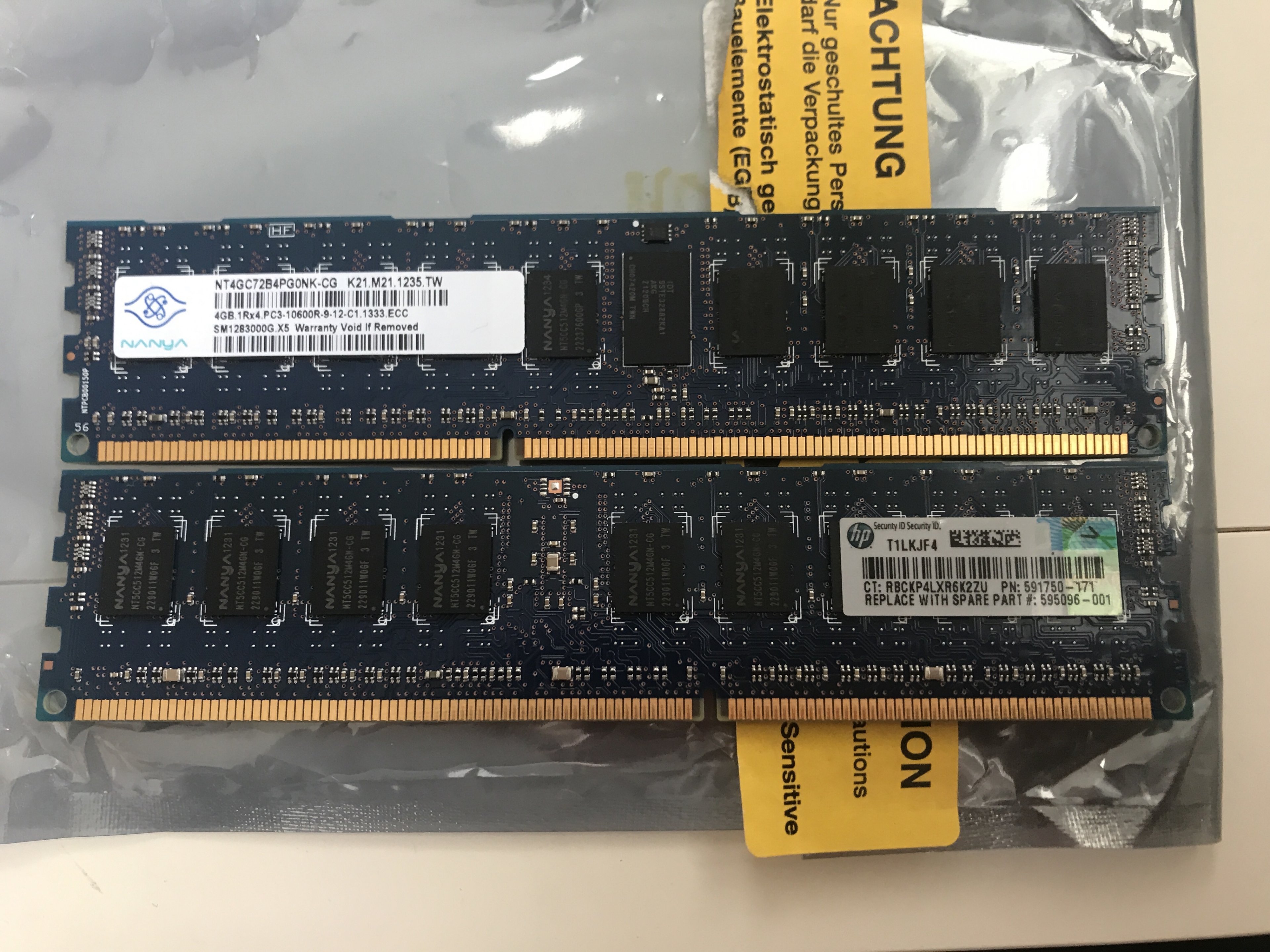

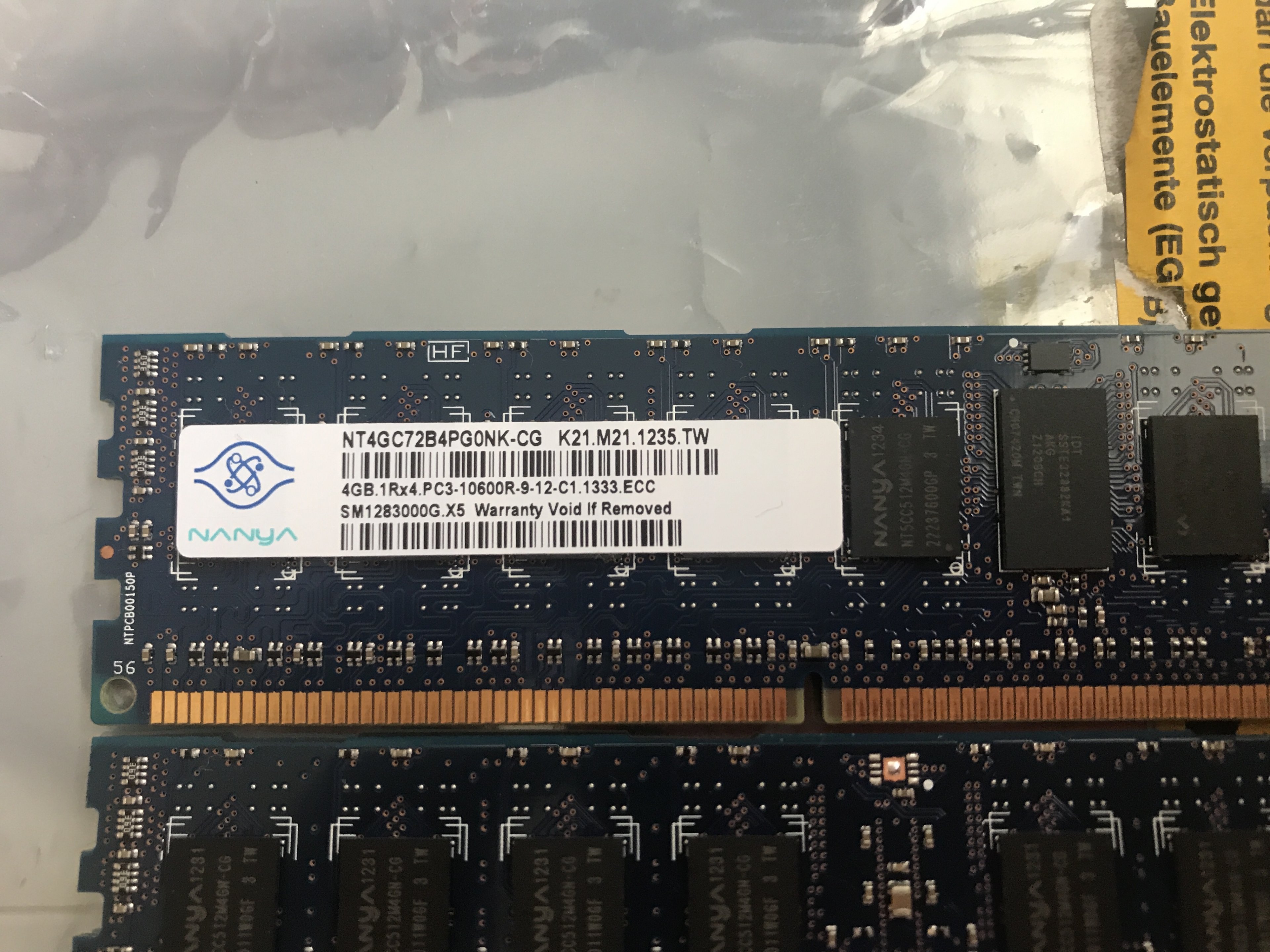

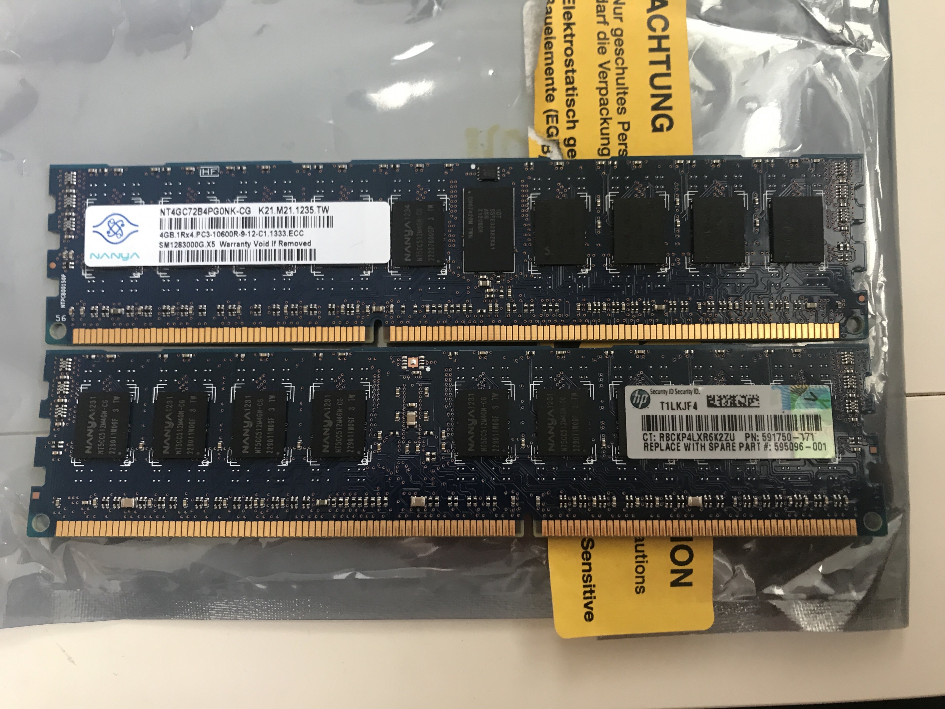

Der gefundene RAM (HP):

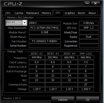

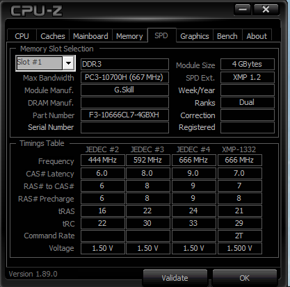

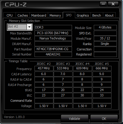

CPU-Z Screenshot von G.Skill RAM: 1.PNG
Bild von BIOS, alle Sticks werden erkannt aber nur die G.Skill aktiviert: IMG_8361.JPG

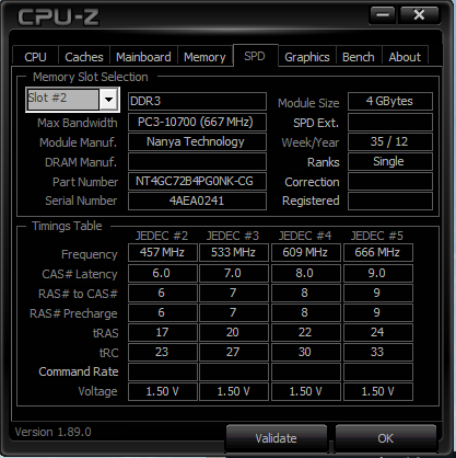

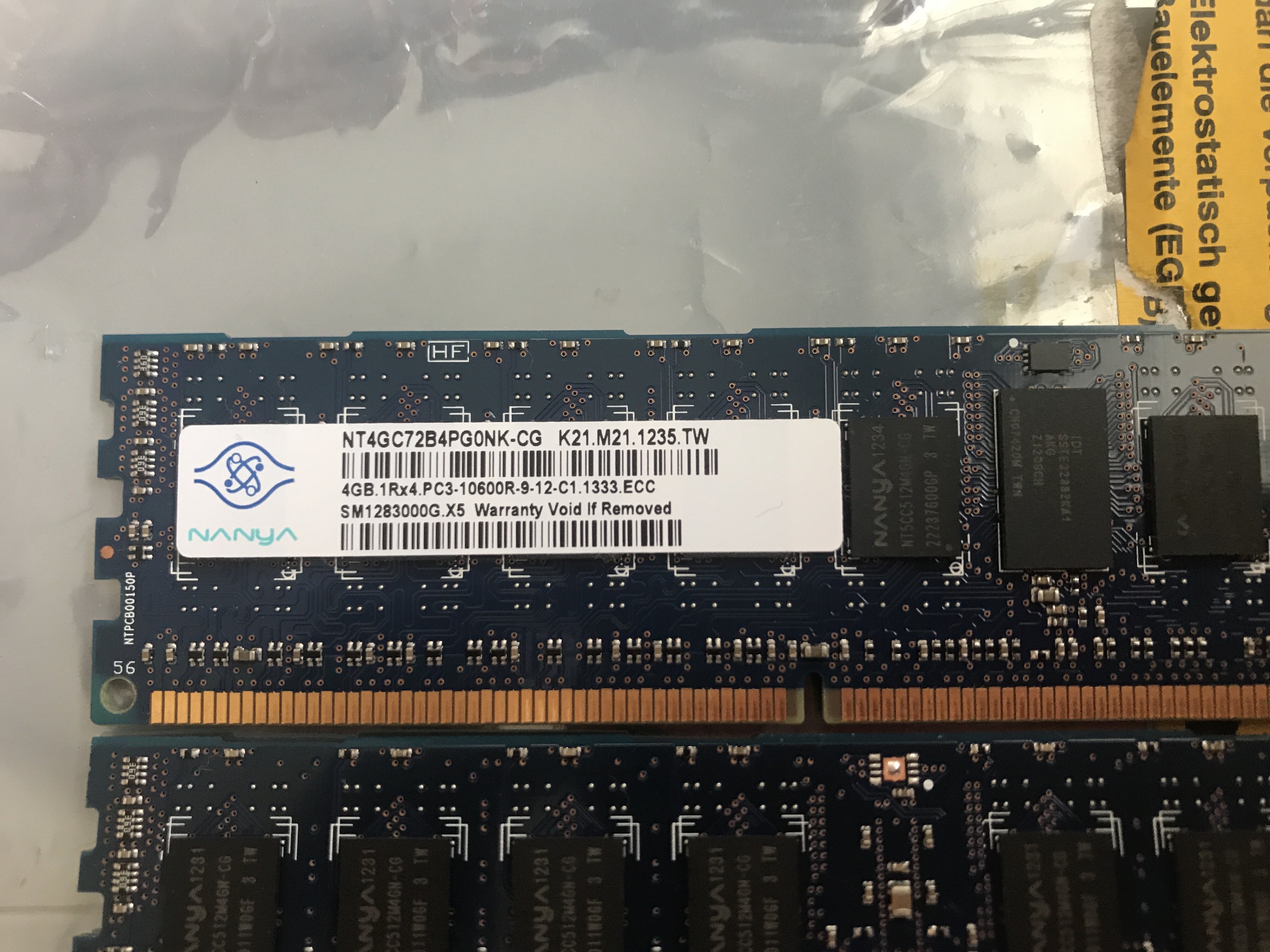

Der HP ist ECC-Speicher. Z77 sollte damit eigentlich damit umegehen könne (solange es UDIMM und nicht Registered-ECC aus Server ist), aber ggf. da mal ansetzen.
Der RAM da im Bild ist ECC.
811935
Das wird das Brett nicht moegen.
BFF
Danke sewo und BFF für den Tipp mit dem ECC Speicher. :)
Der i7 3770 und das Board unterstützen beide leider kein ECC... schade, werde die Sticks dann einfach verkaufen.
Danke für eure Hilfe, der Thread kann schon wieder geschlossen werden. :)
Das Problem ist nicht die ECC-Funktion, die wird bei fehlender Unterstützung einfach nicht genutzt (die Datenleitungen für den 9. RAM-Chip sind dann einfach deaktiviert/nicht vorhanden - normaler RAM hat 64Bit Busbreite, 8Bit pro Chip, ECC-RAM 72Bit).
Das Problem liegt in der Tatsache, dass der HP-RAM registered-RAM ist (laut @BFF s Quelle). Den fressen nur Server-CPUs auf Server-Boards.
