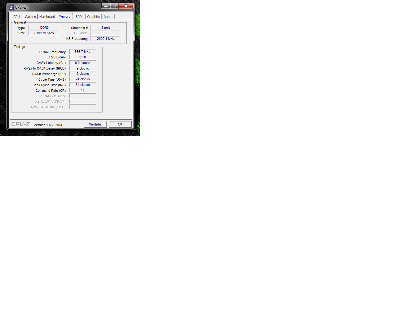

Wie viele andere vor mir habe ich das Problem, dass nur 4 meiner 8Gb RAM erkannt werden.
Allerdingst stellt sich mir nun zunächst die Frage, ob meine beiden Riegel überhaupt zusammmen funktioniern können.

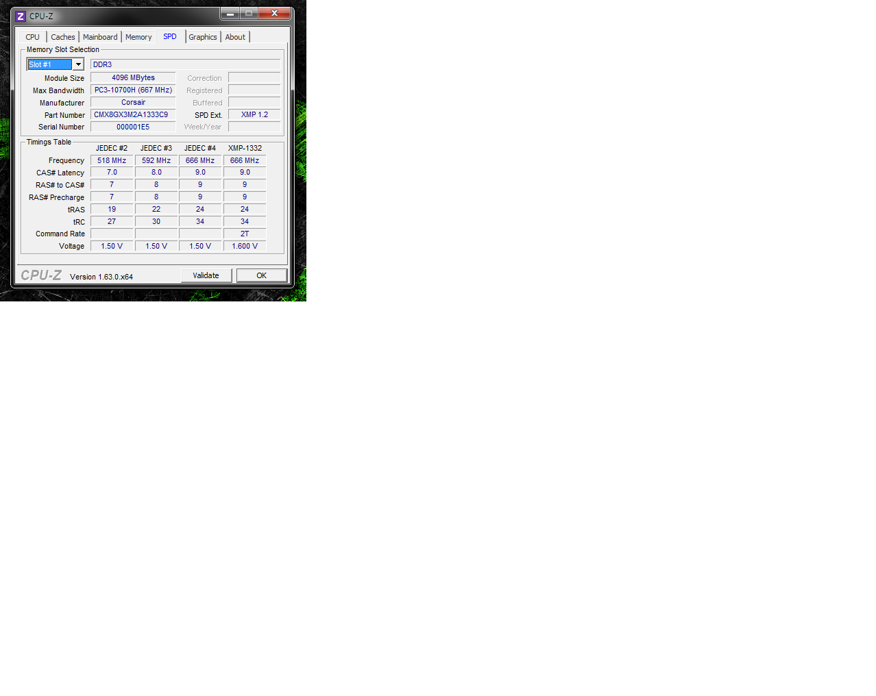

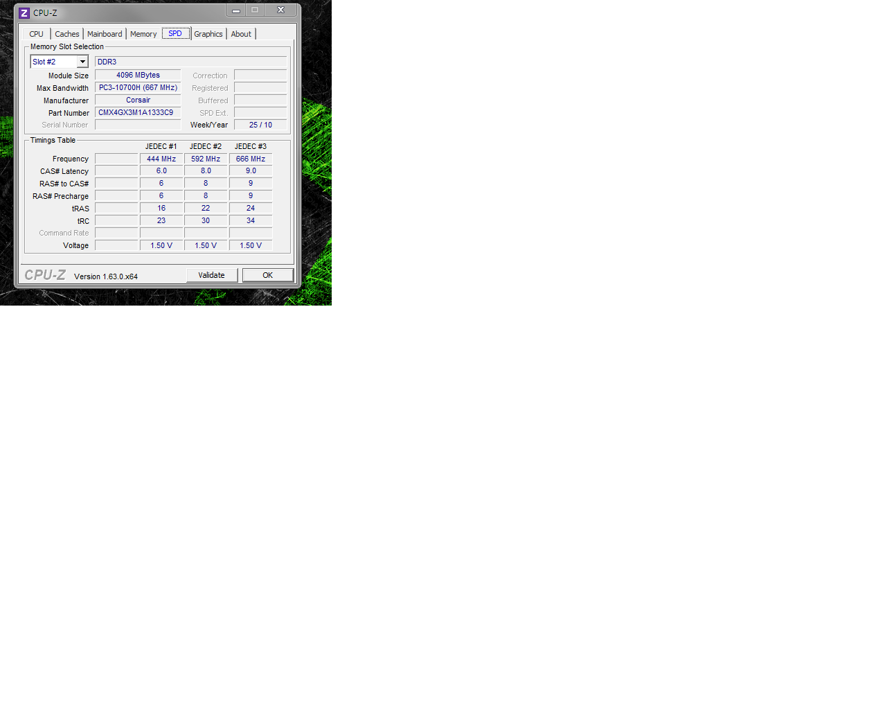

Ich habe: 1 mal: 4Gb Corsair CMX8GX3M2A1333C9
1 mal: 4Gb Corsair CMX4GX3M1A1333C9
Sie laufen beide mit der selben Bandbreite und benötigen auch gleich viele Volt Spannung. Die Latenz ist auch mit 9-9-9-24 bei beiden gleich. Aber sie wollen einfach nicht zusammenarbeiten :( (Bilder hierzu im Anhang)
Ich habe Windows 7 Ultimate 64bit und mein Asus M5A78L LE unterstützt DDR3 RAM bis 2000mhz. Hier dürfte das Problem also nicht liegen.
Was mich auch noch ein wenig stutzig gemacht hat ist, dass CPU-Z unter Memory bei Channels#: Single anzeigt. Ist das richtig so ? sollten sie nicht eigendlich im dual channel laufen ?

Ähm werden doch laut CPU-Z eh erkannt!?
Das mit dem Single-Channel kommt eher daher das Du warscheinlich die falschen RAM-Bänke auf dem Mainboard "bestückt" hast. Nähere Informationen dazu gibt's im Handbuch bzw. wenn das nicht mehr vorhanden ist auf der Webseite des Herstellers... Erbarmt sich wer und sucht es raus? Ich hab grad keinen Nerv mehr :)!
Da offenbar nur ein Modul korrekt erkannt wird kannst du keinen Dual-Channel haben.
Wie der Dual-Channel zustande kommt spielt keine Rolle.
Module/Chips/Spezifikationen wirken sich nur auf die Kompatibilität aus.
Mehrmals aus- umstecken, evtl. ist ein Modul auch defekt.
Takt und Timings manuell festlegen.
Single Channel/Dual Channel
Momentan hast du die Module laut den Screenshot in Slot 1 und 2, für Dual Channel müssen sie in 1 und 3 oder halt 2 und 4.

So habe jetzt die Latenzen angepasst und die Voltzahl auf 1.60 gestellt ( Anzeige wurde hierbei Gelb !?). Was genau ist TRC und TRFC ?
Habs gefunden und wie gasagt eingestellt. CPU-Z sagt mir jetzt allerdings unter memory, dass meine CR weiterhin 1T ist und tRC immer noch bei 34 ist. Unter SPD zeigt der Speicher keine CR an und der in Slot 4 ( ja muss ich noch umstecken) sagt CR=2T.

CPU-Z > Memroy = ?
Gesagt getan. Direkt nach dem umstecken ist der Pc zwar angegeangen aber kein Bild und die Lüfter haben die ganze Zeit verschieden schnell gedreht.
Also 2-3 Minuten gewartet und nochmal versucht: klappt. Allerdings keine Veränderung in CPU-Z ausser, dass das Modul, was vorher in Slopt 3 war jetzt in 4 ist und umgekehrt. Unter Memory gibt es auch keine Veränderungen.

Wenn beide Module in "A1 & A2" eingesetzt sind, kein Dual_Channel, was wird JETZT bei "CPU-Z" > Memory angegeben ?
Wohlgemerkt, bei gleicher BIOS-Einstellung ! CR=2T !
Beide Module sind von Cosair - aber mit unterschiedlichen Chips - daher kann es sein, dass Dual_Channel nicht funktioniert - dann setze beide in A1 & A2 -

Ich habe so eben noch festgestellt, dass CPu-Z mir sagt, dass meine Module in Slot 1&2 sind wenn ich sie so wie jetzt in A1 und B1 habe. Stimmt das so ?
Habe sie jetzt in A1 und A2 gesteckt: Keine Veränderung ausser dass sie jetzt von CPU-Z in Slot 1&3 angezeigt werden
