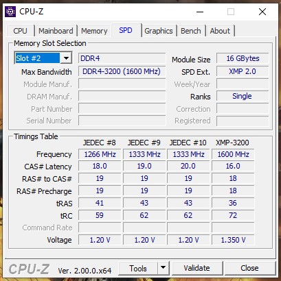

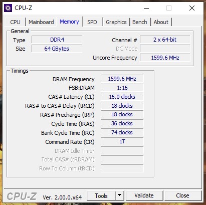

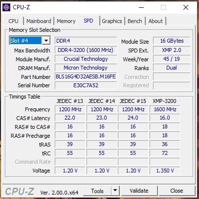

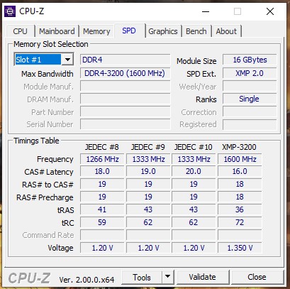

Abend zusammen,

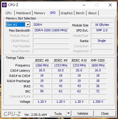

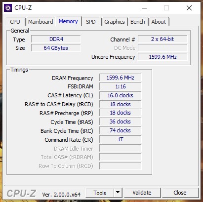

habe heute mein RAM Speicher von 32GB(2x16) auf 64GB(4x16) erweitert.
2 Riegel Ballistix Sport 3200 16CL (ALT)
2 Riegel Ballistix RGB 3200 16CL (NEU)
Riegel sollten doch eigentlich fast identisch sein oder?
Verstehe gerade nicht wirklich ob ich was falsch gemacht habe, CPUZ zeigt 2 Riegel in Single und 2 in Dual Channel an.
Memory Channel zeigt anstatt "Dual" jetzt "2x64 bit" an.
Bin leider kein Experte auf dem Gebiet und weiß nicht wie ich das deuten kann. Vielleicht kann jemand helfen ;)

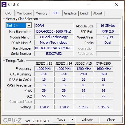

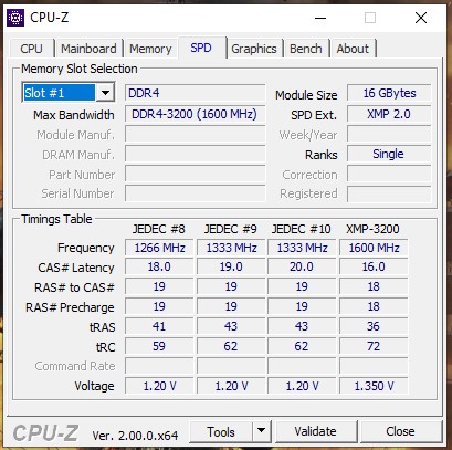

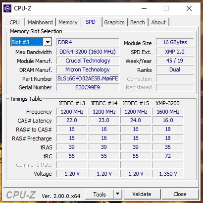

jetzige Bestückung am MB:
1. Ballistix RGB (laut Anzeige SINGLE)
2. Ballistix Sport (laut Anzeige SINGLE)
3. Ballistix RGB (laut Anzeige DUAL)
4. Ballistix Sport (laut Anzeige DUAL)
Hier die Bilder:
Gruß Alex

€: ähm hö hab ich irgendwie überlesen... du hast im rgb kit einmal dual rank und einmal singl rank? beim alten kit ebenfalls? irgendwie passt das mit deinen screens nicht zusammen... slot 3 und 4 sind selben produktionsdatum also ein kit. und diese sind beide dual... haste bissi durcheinander gebracht die sortierung
€2: da du rgb ram gekauft hast... mach doch einfach mal ein foto durch die scheibe :D dann sehen wir sofort was sache ist ;)

"2 x 64-bit" steht bei mit übrigens auch mit vier Riegeln.
Gibt's doch nur bei AMD so und bedeutet "Unganged Mode", ist eine Art Kompatibilitätsmodus (?).
Denn eigtl. sollte da "Dual Channel" stehen.
Ranks != Channel
Es gibt Single Rank und Dual Rank Riegel, das hat nichts mit Single und Dual Channel zu tun.
Bei dir werden auch nicht alle Daten des SPD richtig angezeigt - das verursachen insbesondere RGB Tools und oder Hyper V / Kernisolierung.

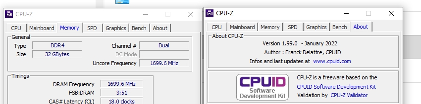

CPU-Z zeigt bei mir erst seit Version 2.00 ncht mehr Dual-Channel sondern alle verwendeten Channel und ihre Breite in Bit an.
Ich könnte mir vorstellen, dass es entweder ein Bug ist, oder eine Vorbereitung für konsistentere Anzeige-Form weil LPDDR und auch DDR5 wirklich 2 Channel pro Modul haben, statt 64bit haben sie laut meiner Erinnerung 2x 32bit pro Modul, wodurch mit nur einem Modul somit Dual-Channel aktiv wäre, was für Verwirrung sorgen könnte wenn man bei völlig verschiedenen Setups auf verschiedem Weg einen Dual-Channel Betrieb oder einen Betrieb mit allen verfügbaren Channels anzeigen will.
Unganged ist von Vor-Vorgestern und auch Memory-Interleaving ist für Endkunden seit Zen2 eigentlich auch kein Thema mehr.
Reaktionen: gustlegga
Das ist erst seit der Version 2.0 so.
V1.99 zeigt noch "Dual" an.
Habs gerade selber mal nachgeprüft. (B550 Thomahawk, Ryzen 3600, 2x16GB)

CPU-Z zeigt bei mir erst seit Version 2.00 ncht mehr Dual-Channel an ..
Hab ich gerade mal kontrolliert, bei mir steht Dual Channel (GPU-Z Ver. 2.00).
Hab aber nur zwei Module, also keine Vollbestückung.
Die Riegel sind genau so drin wie ich es beschrieben habe:
3. Ballistix RGB (laut Anzeige DUAL) (Produktionsdatum stimmt NICHT)
4. Ballistix Sport (laut Anzeige DUAL) (Produktionsdatum stimmt)
nur werden diese, wie bereits erwähnt falsch im CPUZ angezeigt.
z.b. slot 3 = ist Ballistix Sport UND slot 4 = Ballistix RGB
Wahrscheinlich sind die neuen nur Single Ranked. werde es gleich ausbauen und gucken ;)

Ganged fasst beide Kanäle zu einem mit 128Bit zusammen und es kann entweder geschrieben oder gelesen werden,
bei unganged hängt jeder Riegel an einem eigenen 64Bit Kanal vom MC und es kann auf einem Kanal geschrieben werden während am anderen gelesen wird.
Hast doch müssen googlen jetzt erstmal. ;)
Ganged mode ist 1x128bit Dual Channel, gibt's nur bei AMD, also auch mit nur einem Riegel möglich (pseudo)
Ja, und Unganged ist 2x64 bit Dual Channel.
sehr verwirrend das ganze :D das muss ein fehler von cpu-z oder so sein. hab ich ja noch nie gehört das in einem kit dual und singl rank ram drin sind.
aber dann hast du schonmal alles richtig gemacht ;) und das dort 2x64bit angezeigt werden ist eben der cpu-z 2.0 geschuldet (hab das bei mir auch mal geschaut, ebenso 2x64bit) = dual channel ist aktiv.
Habe jetzt meine Ranks ausgebaut, diese sind leider Single Ranked, bezogen auf die "M8FB1" was bei mir steht.
die "M16FE1" wären z.b. die Dual Ranked.
