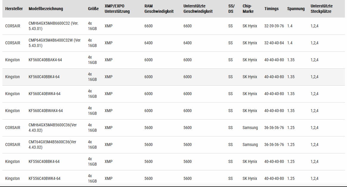

damit auch alle meine Frage verstehen habe ich das mal etwas umgefärbt
1. * Supported memory types, data rate(Speed), and number of DRAM modules vary depending on the CPU and memory configuration, for more information refer to www.asus.com for memory support list.
2.
und noch ein paar Kingston
Reaktionen: KeepCalm
Zwirbelkatz schrieb:
ja, ok .. Suchfunktion ist cool, wenn man das Ursprüngliche Problem von stelle-die-richtige-frage gelöst hat .. da habe ich wohl bei meiner Suche die falsche gestellt.
OK, ich hatte nur in der Asus-Liste geschaut und nur G-Skill
