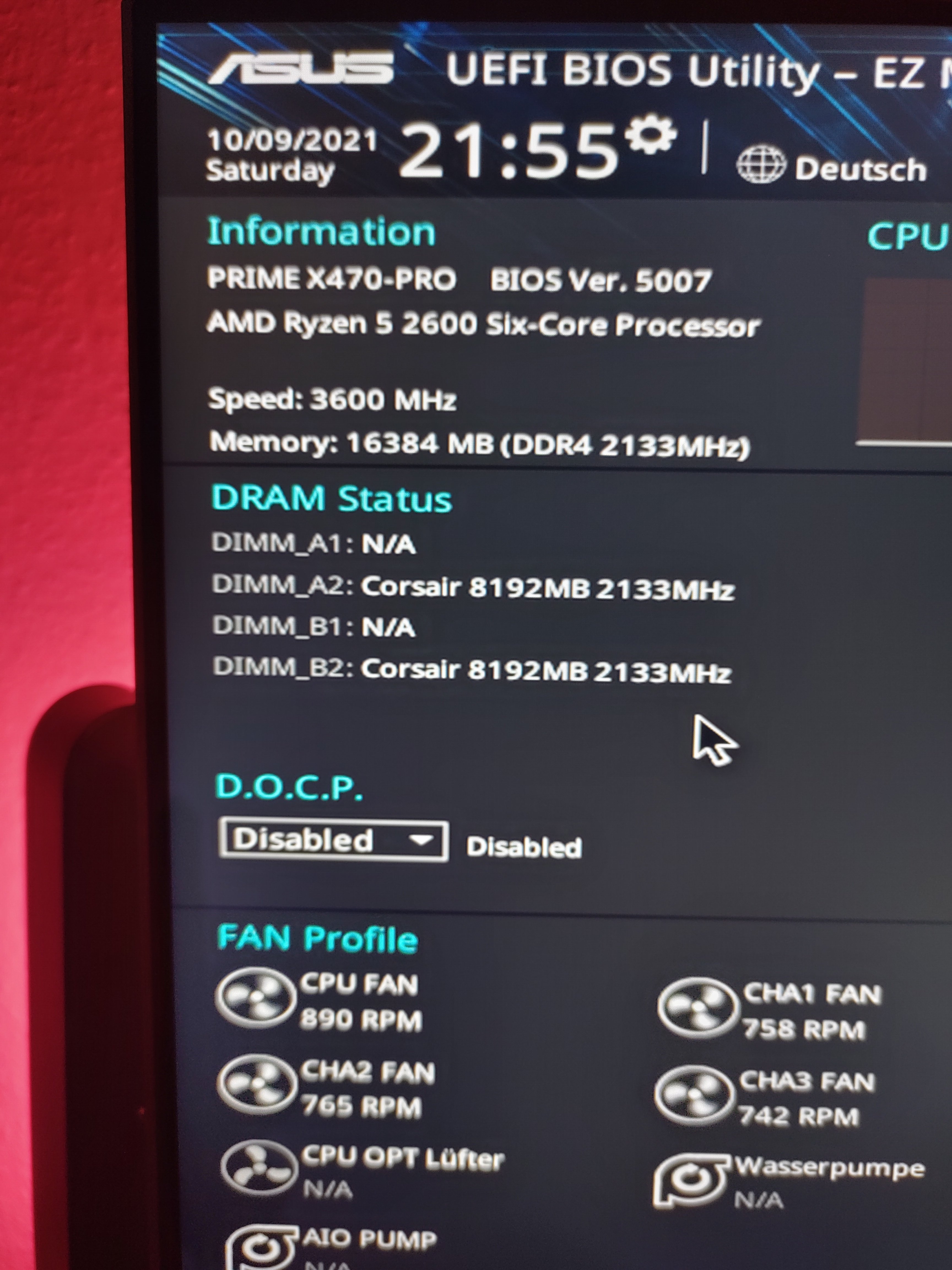

Servus,
Ich habe 2x8GB Corsair Vengeance Pro 3200MHZ verbaut.
Im BIOS wird aber 2133MHZ angezeigt. (Siehe Foto)
Hat es einen Grund? Ich hätte gedacht, dass die Frequenz bei nicht Nutzung des kompletten Speicher automatisch heruntergetaktet wird!?
Würde mich um Infos freuen :)

Du musst auch DOCP aktiveren, dann läuft der auch mit 3200Mhz, mit deaktiviertem DOCP bzw XMP bei anderen Board Herstellern, läuft der halt nur mit 2133Mhz
Was bisy sagt. Es kann sein, dass danach immer noch 2133 Mhz an dieser Stelle angezeigt wird, da ggf. hier nur das Standard JEDEC Profil ausgelesen wird,
Aktiviere DOCP und schau in CPU-Z, ob im Reiter Memory 1600 Mhz (DDR 3200) angezeigt wird.

Danke für die Infos. Ich werde es sobald testen. Melde mich nochmal dann
