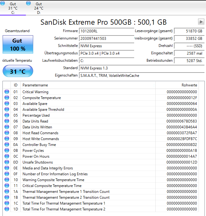

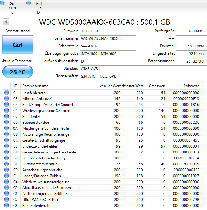

MemTest86 habe ich schon mehrmals gemacht, nie irgendwelche Fehler gefunden, mach ich aber nochmal zur Überprüfung. Und mit viel RAM Verbrauch im Idle sind so 70-80% gemeint. Und mit kaum etwas meinte ich nur, dass ich zu diesem Zeitpunkt nichts anspruchsvolles gemacht hab, nur firefox und mal noch Discord geöffnet waren. Und Autostart habe ich nur für den iCueLauncher aktiviert, damit meine Maus die richtigen DPI Profile aktiviert.

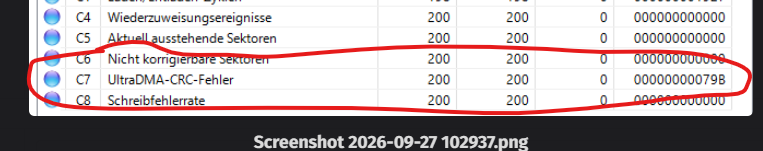

die 500 GB WDC braucht ein neues SATA Datenkabel,
Der Fehler wird auch nicht gelöscht du musst schauen ob mehr Fehler dazukommen oder nicht.
