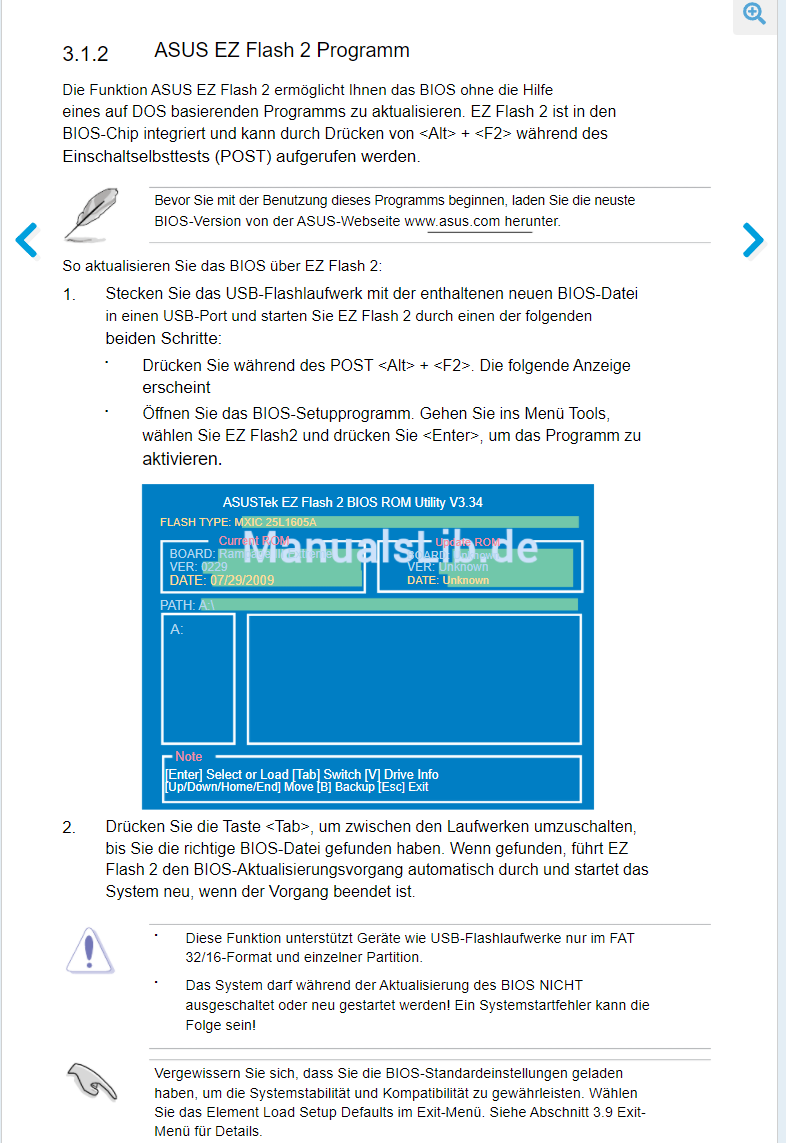

die richtige Bios Datei aufn fat/fat32 stick angeschlossen am pc beim Start/Post alt+F2 drücken.
Anleitung steht ja weiter oben schon

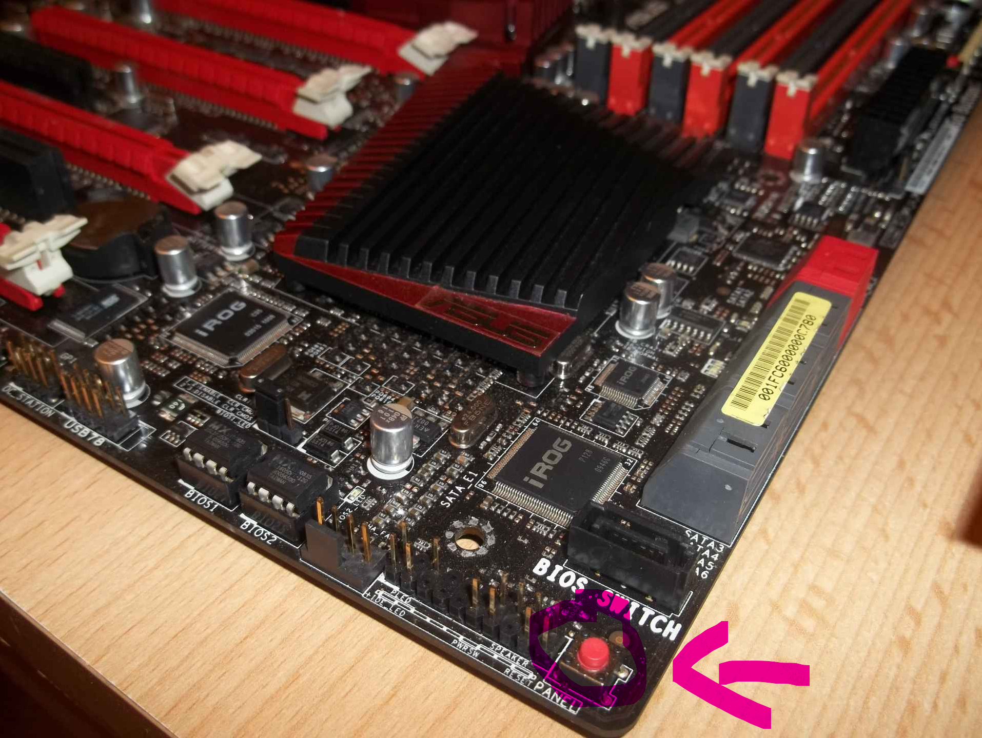

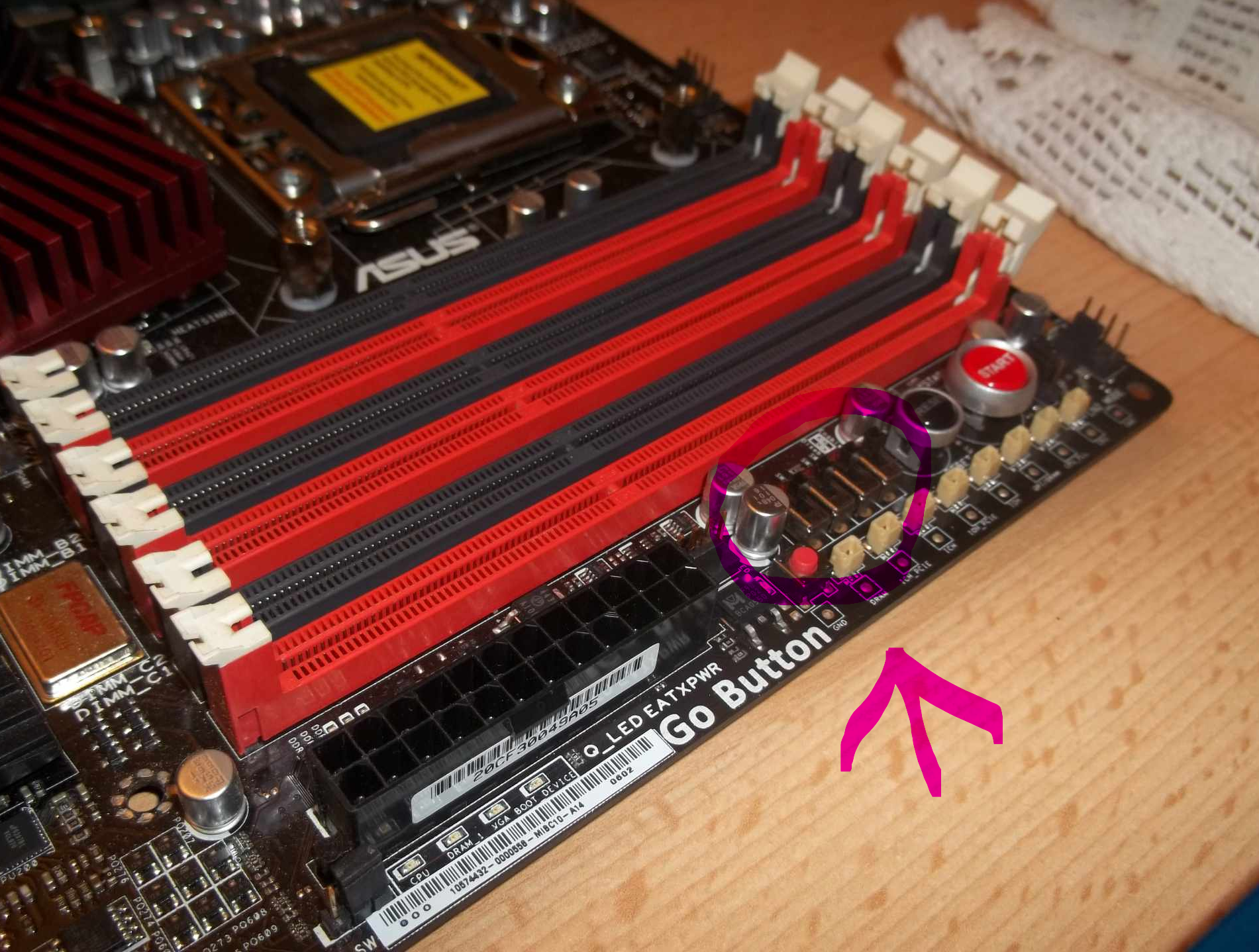

da guckst du einfach auf das Mainboard wie die Schalter sind ,da brauchste kein workaround
unter den Start und Reset knopf

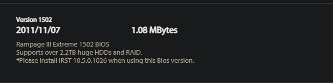

edit: das "aktuellste" bios für das rampage 3 extreme das 1502 zu sein

sind die alle in dieser Position wie auf dem Bild ? wenn ja dann sind die PCIe lanes alle aktiviert
oder haste das BIOS mal geswitcht was da für ne Version drauf ist?
Ich finde die PCLe nicht auf dem MB - auf den ganzen Rampage III extremes im Netz sind die da. Bei mir nicht. Habe ich Tomaten auf den Augen? Oder sind die unter diesen Kühlern versteckt? Shit...

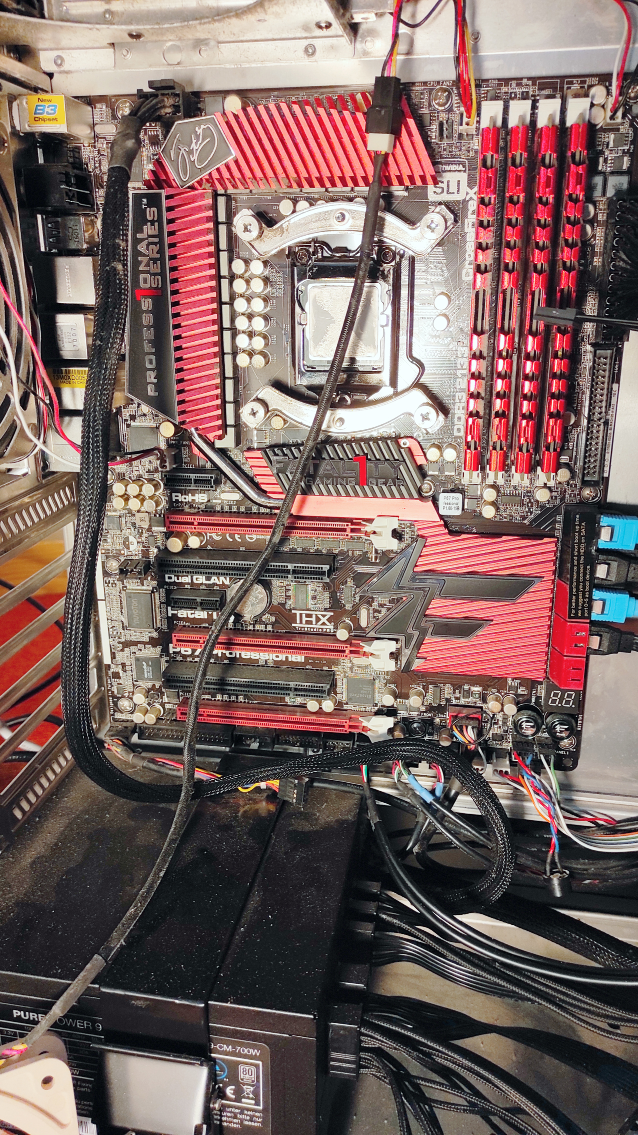

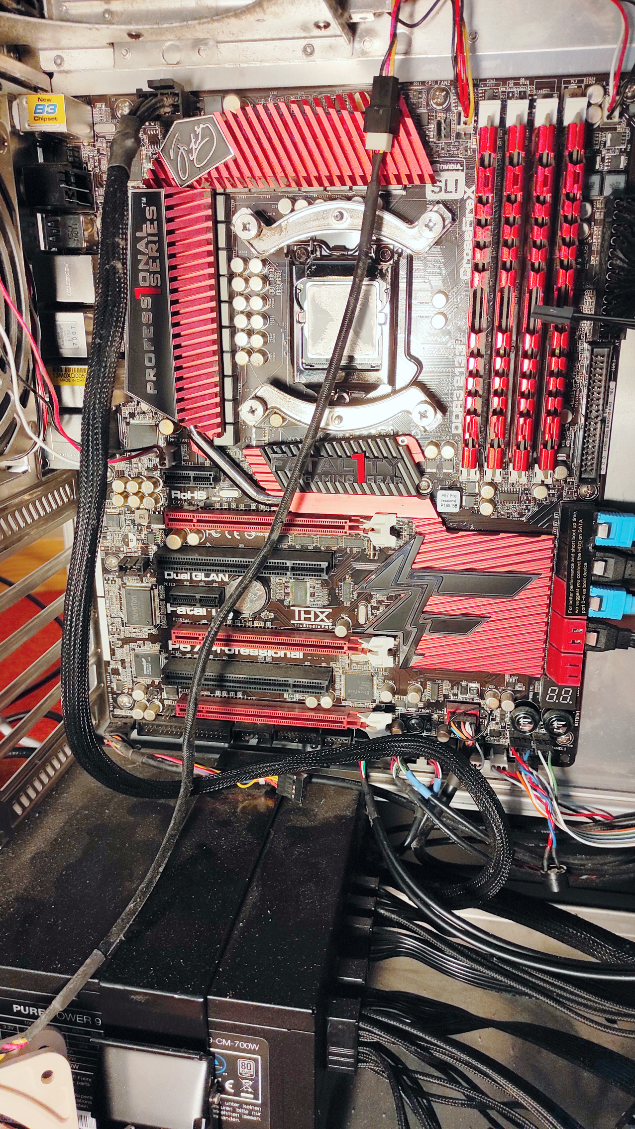

kannst du einfach mal nen Foto von deinem Board machen und hier hochladen.
ich komm da immer noch nicht drauf klar das da nen asrock Bios drauf sein soll:D
edit: und was mir einfällt wegen Bios update ,ich habe das damals wiegesagt auf den stick gemacht und während des Start/Post alt+F2 gedrückt und ich bin mir sicher da kam gar nicht das Menü wie wenn man über das Bios das macht ,sondern der hat das gleich installiert aber 100 % sicher bin ich mir nicht mehr . Ist jetzt nen paar Jährchen schon her von 2010 bis 2015 hab ich es genutzt und die Biose die es gab waren ja überschaubar.
Ich würd mal erstmal gucken was auf den 2ten BIOS chip drauf ist, welche Version
Liegt sicher daran, dass das auf dem Bild ein Asrock Fatality P67 Pro ist.
ok so wird das dann nichts ,dachte wir reden über das rampage 3 extreme
Hey, sorry - überall steht Rampage III extreme drauf. Verpackung, DVDs...irre geleitet...bin kein Hardware Nerd. Gibt es da nicht auch die PCLe Switcher?

Ist dir noch nicht aufgefallen, dass du kein Asus, sondern AsRock Board hast?
