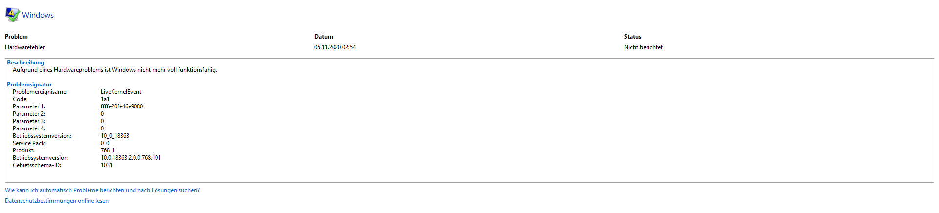

Ich habe mir die Ergebnisanzeige angeschaut und mehrmals diese kritsischen Fehler entdeckt. Ich kann damit leider nichts anfangen aber ihr vielleicht.

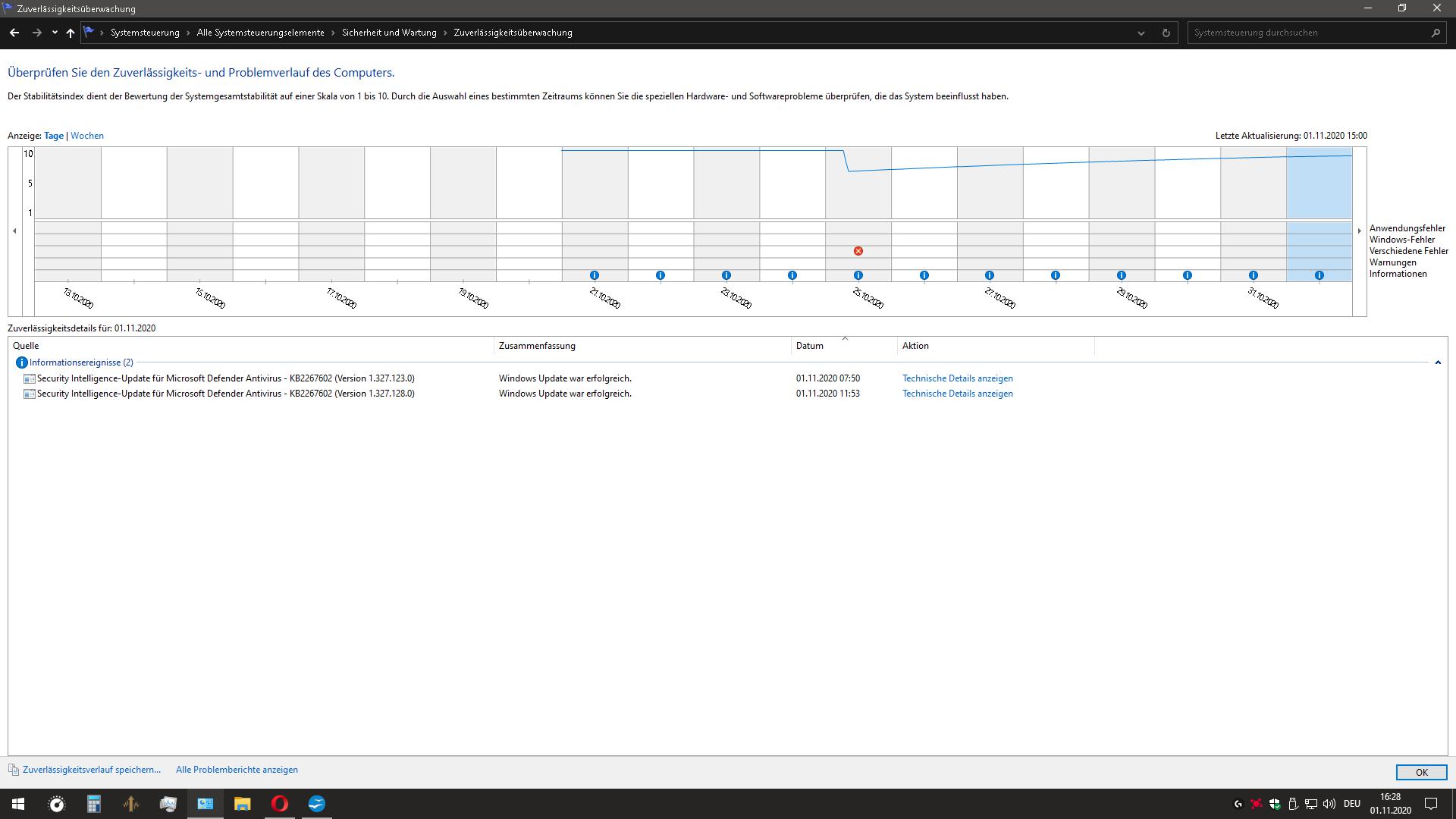

@Lukas_srl
Kannst bitte mal einen Screenshot vom Zuverlässigkeitsverlauf machen
Systemsteuerung → Alle Steuerungselemente → Sicherheit und Wartung → Wartung → Zuverlässigkeitsverlauf anzeigen
Da müssten dann ja eigentlich Fehler ersichtlich sein.
So wie hierbei mir, der Fehler war auf einen RAM OC Versuch zurückzuführen.

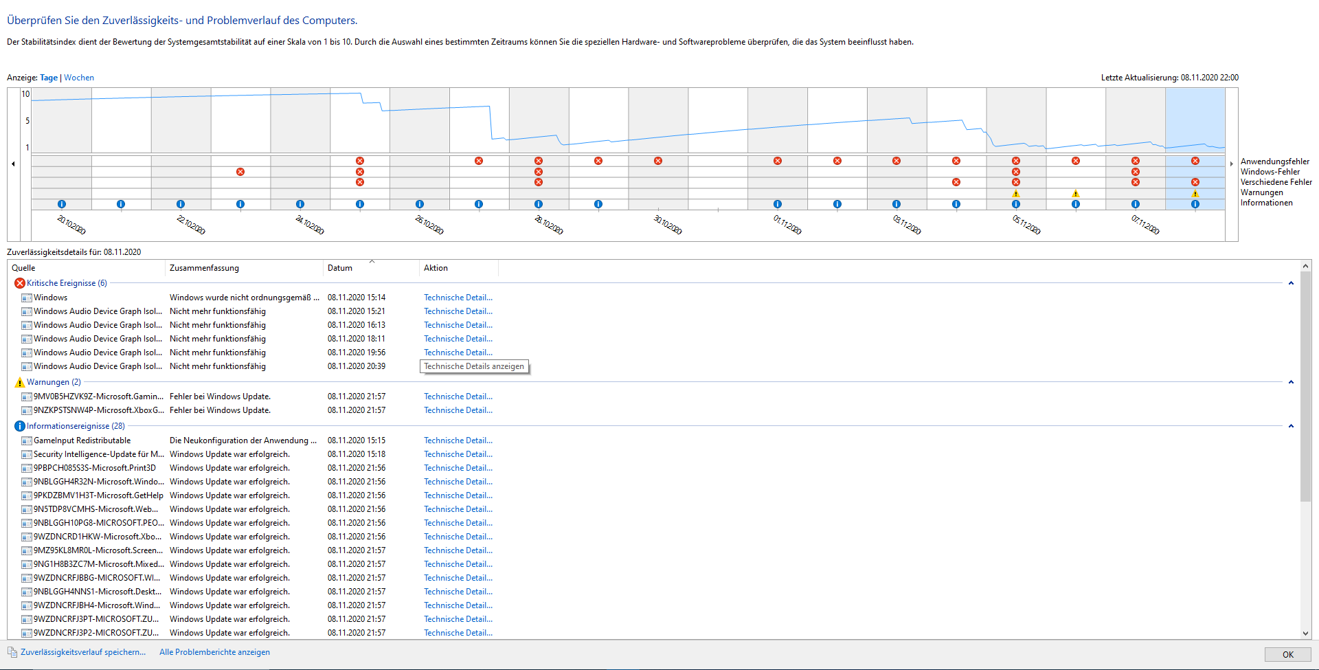

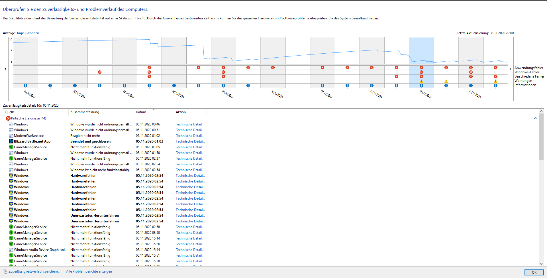

okay ich hab mir das nochmal angesehen und an tagen wo Abstürze waren, das gefunden
Das sieht so aus als wenn die Probleme am 23.10 anfingen und an 25.10 sich verschlimmerten.
Die einzelnen Spalten kann man ein bisschen größer ziehen damit man die vollständigen Daten sieht.
Schau mal unter dem 23.10 nach was da das Problem war. Was wurde am System geändert? Entweder durch Windows oder dem Programm.
Du solltest mal vergleichen ob die Fehler alle gleich sind oder ob immer die gleichen Programme betroffen sind. Da scheint es ja bei einigen immer Probleme zu geben.
Das kann am RAM liegen aber so wie es aussieht ist bei den Programmen irgend was schief gelaufen.
Windows 10 ist ja wohl die 2H20 Version? Auch alle anderen Programme mal auf die Aktualität prüfen.
@Lukas_srl
probiere mal im Bios unter RAM Einstellungen:
Power Down Mode - Aus
Gear Down Mode - AN
das könnte den RAM stabilisieren und vielleicht ein bisschen mehr Voltage.

Also es sieht aus, dass die Abstürze immer durch das verursacht werden, aber leider stehen keine genaueren Details dabei, um welche Hardware-Komponente es sich handelt

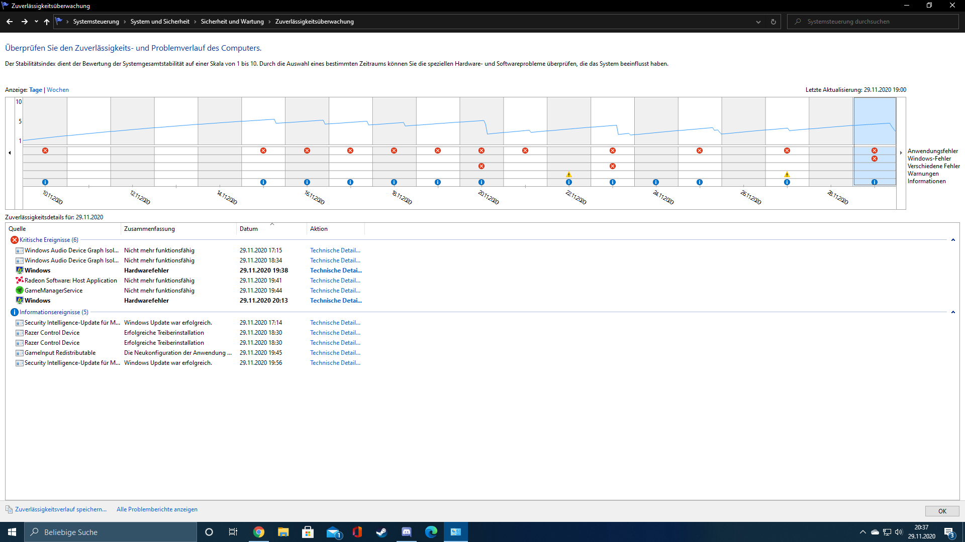

Bis jetzt gab es eigentlich keine wirklichen Probleme mehr, alle spiele liefen super, keine Abstürze mehr und keine Blackscreens. Doch jetzt plötzlich wieder mehrere Blackscreen wie immer in CoD MW und nach zweimaligem Neustart auch sehr komische Blackscreen die nur kurz "aufblitzen", aber direkt wieder verschwinden. Im System habe ich nichts geändert. Ich habe nur vor kurzem Graka und ram einfach mal rausgenommen und wieder eingesetzt und das BIOS zurückgesetzt. Danach lief alles super bis jetzt
