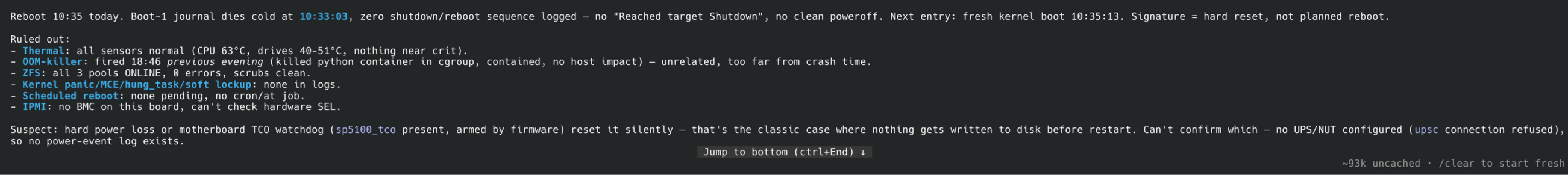

Jetzt zum Problem: Am 23.07 ist die NAS random abgeschmiert, auf einmal haben alle Lüfter auf 100% hochgedreht, ist erst nach 2-3x neu starten sauber hoch gefahren, zwischendurch komplett vom Strom getrennt. Claude die Logs durchgucken lassen, sagt ist so hart abgeschmiert, dass die Logs komplett unterbrochen sind, man nix sehen kann, keine Kernel Panic oder ähnliches.
Gestern 31.07 wieder so ein Absturz, aber ist direkt wieder sauber hoch gefahren, wieder nix in den Logs.

Hat seit neuestem eine SSH Connection zur NAS und kann selbständig gucken, habe ihm jetzt nix vorgeschrieben, der Antwort nach gehe ich davon aus, dass er journal, syslog und Kernel-Logs angeguckt hat.
