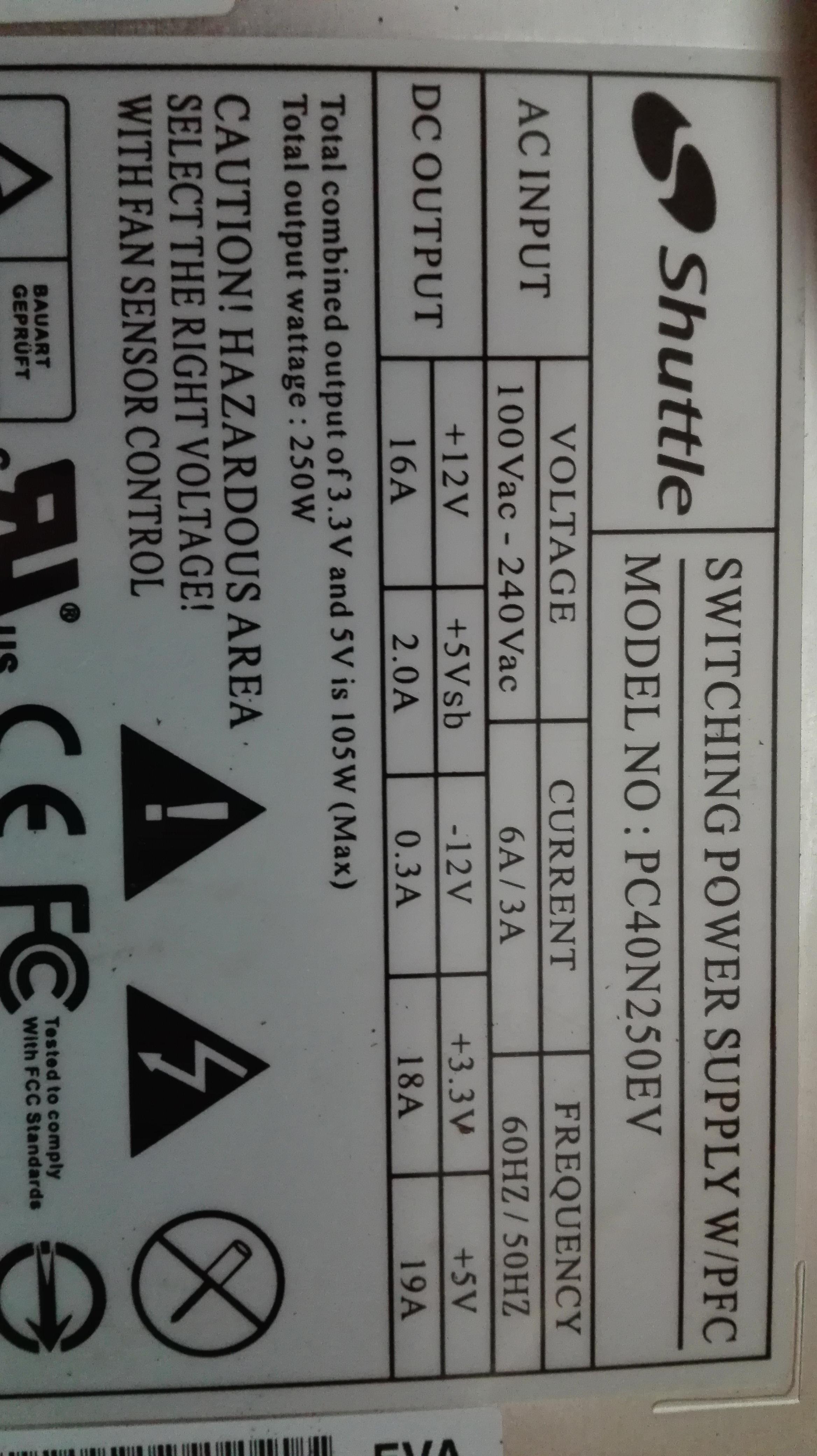

Habe noch einen alten Shuttle den ich ausschlachten möchte und da den Raspberry einbauen möchte.
Will ganz gerne das Netzteil benutzen man kann dieses ja kurz schließen mit dem grünen und dem Massekabel kann ich das einfach mit dem Gehäuse an Schalter machen????
Dann will ich den Raspberry direkt an das Netzteil schließen und noch einen Lüfter, diese dann ja angehen wenn ich das Netzteil an mache.
Shuttle wäre dieser her SN45G Netzteil wäre: PC40N250EV
Jemand Vorschläge oder Verbessrungen

Das Netzteil hat ja auch nicht mehr als 2 A.
Ok mir geht es aber eigentlich um die 12 V
Wenn du den Pi mit GND und +12V verbindest, dann grillst du den auf alle Fälle. Schließ den Raspi halt an die 5V Leitung an und deinen Lüfter an die 12 V Leitung.
