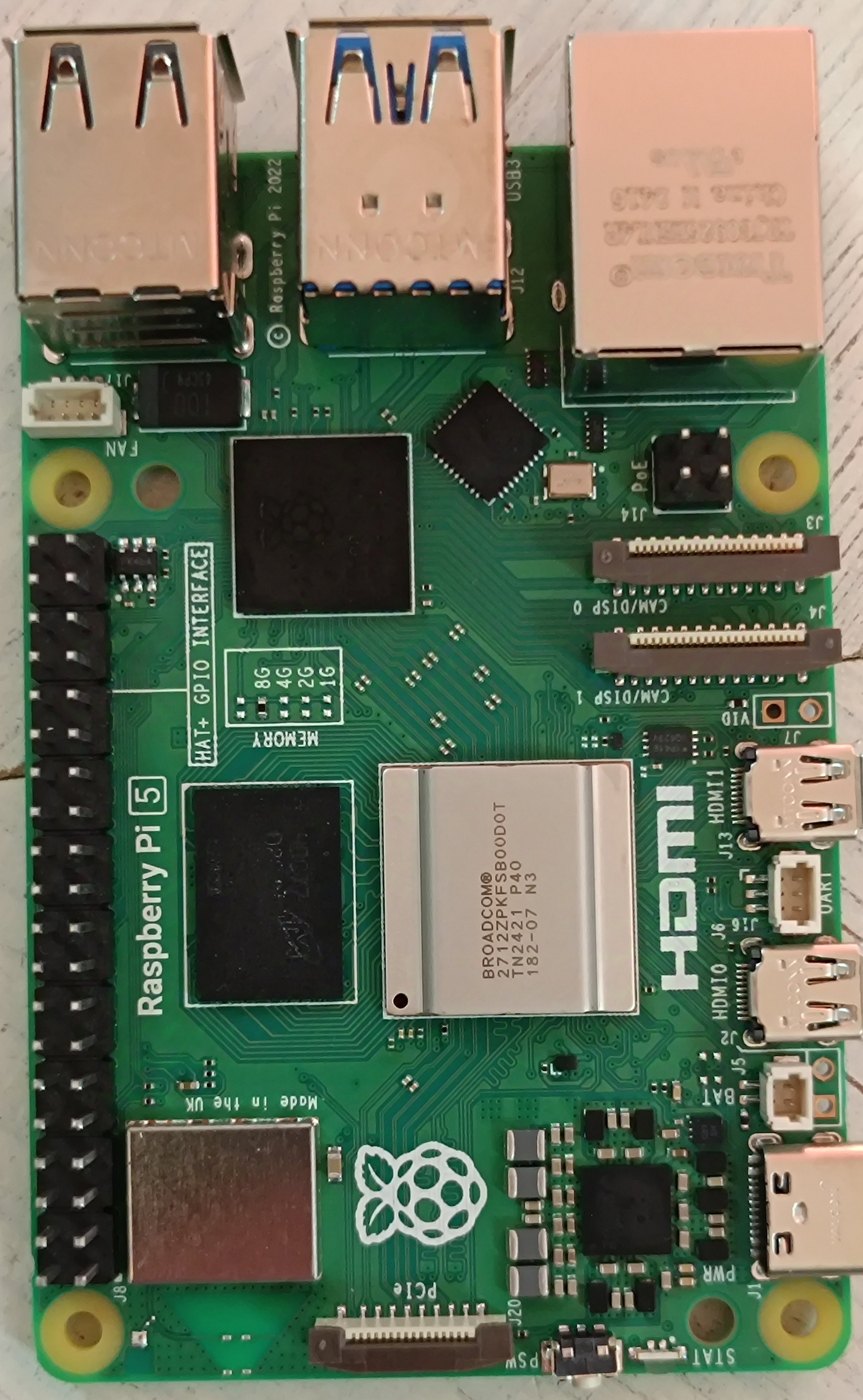

Ich wollte ein full armor-gehäuse öffnen um den PI in ein Neo 5 umzuziehen, aber eine Schraube bzw der schrauben kopf war ausgegubelt, habe ein alten bit mit einem Hammer in die Schraube geschlagen damit das wieder Halt hat, hoffe der PI ist jetzt nicht kaputt.

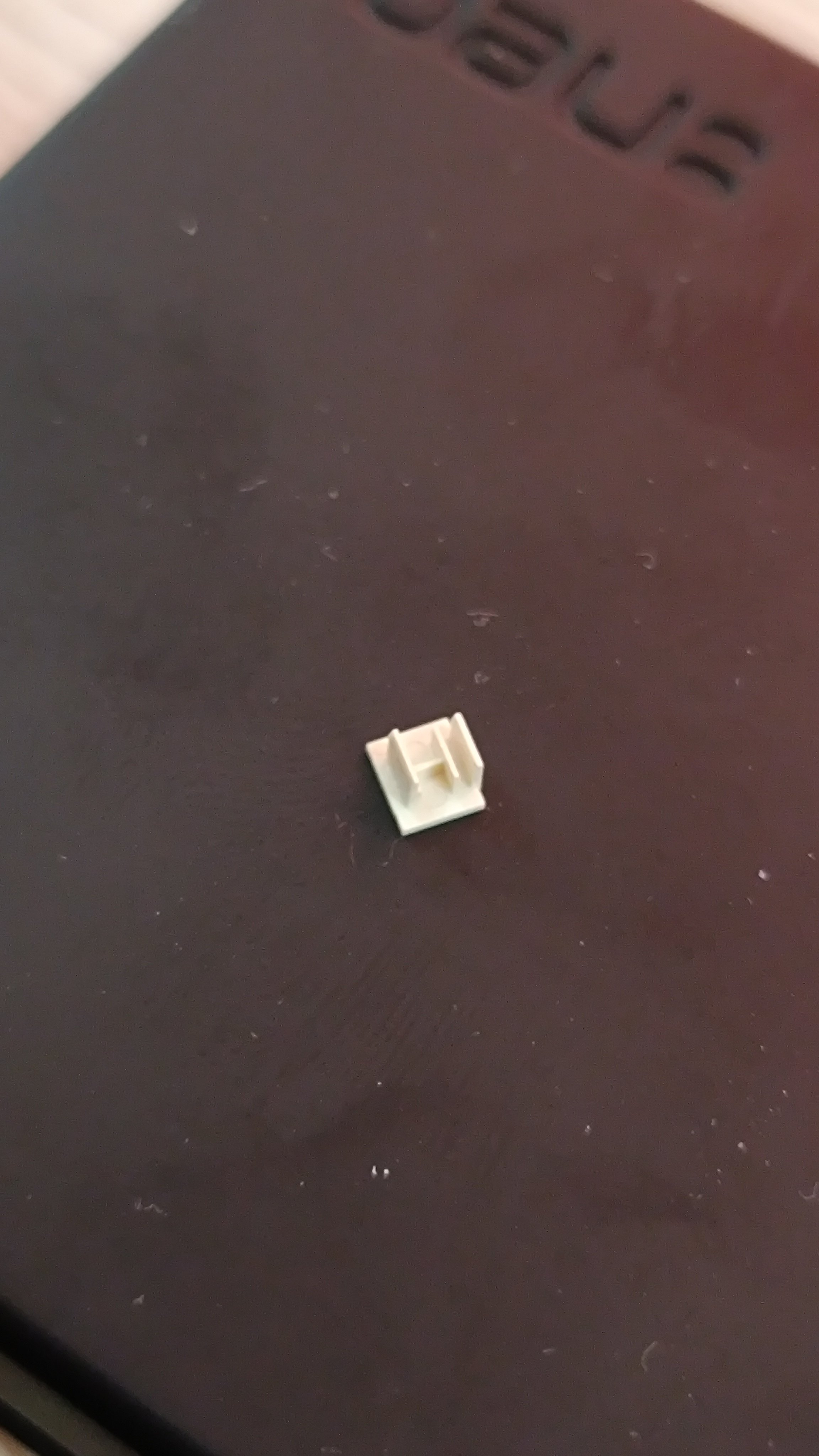

Auf jeden Fall ist beim auseinandernehmen vom Gehäuse ein weißes Teil rausgepurzelt von dem ich nicht weiß was es ist:
Kann mir jemand sagen wo dieses weiße Teil hinkommt?
Anhand von Raspberry Pi 5 Bildern im Internet kann ich dieses Teil einfach nicht identifizieren aber das full Armor Gehäuse ist ja nur zwei Stücke Alu es muss ja vom PI kommen.
Reaktionen: areiland
Auf jedenfall kein Teil vom RPI.
Wie sieht den das Gehaeuse aus? Den das weisse Teil sieht aus wie eine Arretierung.

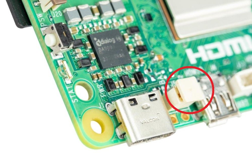

Vielleicht hier:
Reaktionen: Engaged, DJMadMax und kartoffelpü
Reaktionen: Engaged und PC295

Deine Frage hat @PC295 perfekt beantwortet. Befindet sich auch auf meinem Pi 5.

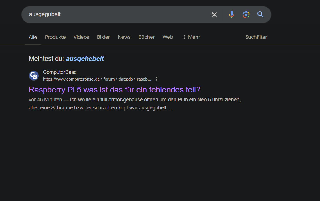

@Engaged kann stolz sein, denn er hat ein neues Wort erfunden, das es weltweit noch nie ins Internet geschafft hat:
Ein einziger Hit und der führt in diesen Thread, Hut ab :)

Aber ja dass die Kappe da oben hingehört würde genau passen, jetzt habe ich schon wieder zugemacht die Kiste, läuft Gott sei Dank auch noch trotz Behandlung mit dem Hammer.
Egal ich bewahre das Teil auf, staubgeschützt ist es ja eigentlich in dem Gehäuse, und der Port wird hier höchstwahrscheinlich eh niemals benötigt.
Danke für die Lösung, habe mich schon dumm und dusselig gesucht und schon Panik bekommen das ist wegen dem hammereinsatz passiert ist. 😂

Überbleibsel aus der Produktion.
Ist für das pick and place notwendig. Das Teil kann entsorgt werden.
Reaktionen: Engaged und Ranayna
Richtig.
Pick and Place Maschinen sammeln Bauteile mit einer Vakuum-Pumpe ein. Die Duese braucht natuerlich an der Oberseite der Komponente eine glatte Ansaugflaeche, damit die ein Teil einsammeln und loslassen kann.
Steckverbinder haben sowas nicht, und wenn ein solcher per Pick and Place verbaut werden soll, brauchen die dann einen solchen Clip.
