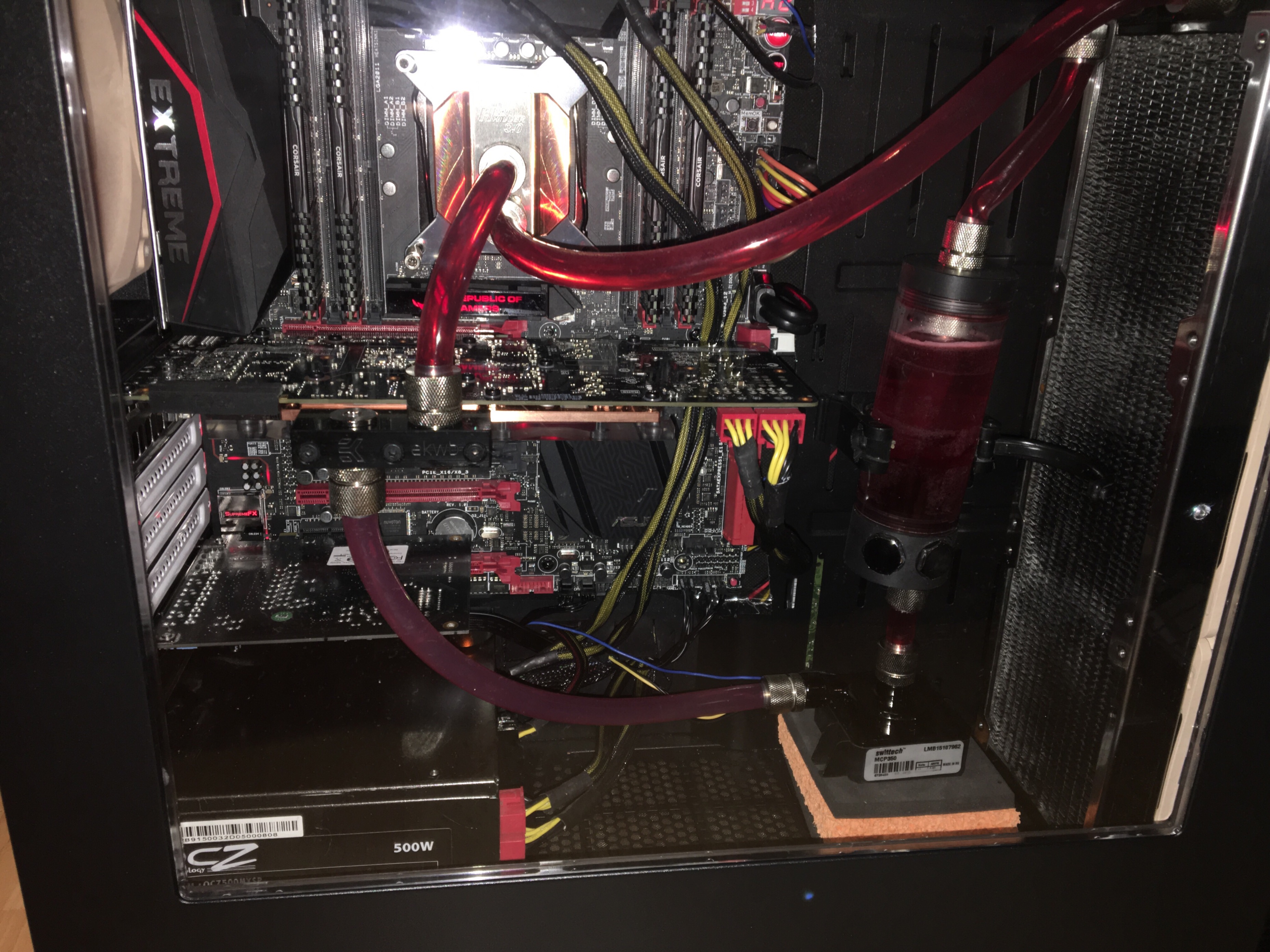

Hallo CBler,
ich habe vor meinen System mit Hard Tubing zu bestücken und nun benötige ich Hilfe. Habe Fittings günstig ergattert sind 14mm und ich wollte mal euch um Rat fragen. Welche Kits und Röhren könntet ihr mir empfehlen ? Kabel Management bitte nicht beachten :D wird durch neue gesleevte ersetzt :P
Alphacool Röhren, aber die gibts wohl nicht passend, nur 16/13 und 13/10.
Kit naja, kreativ sein. Heisluftpistole und ggf Biegelehre geht von jeder Marke.
Link zu den Fittings?
Was für Fittinge hast du denn gekauft? In der Regel fährst du am besten die Rohre vom Hersteller der Fittinge zu holen. 14er-Rohre müssen nicht gleich 14er-Rohre sein. Insbesondere wenn sie zöllig produziert werden, können sich zu hohe Toleranzen ergeben, so dass sie in auf metrische Maße produzierte Fittinge zu locker sitzen und umgekehrt.
