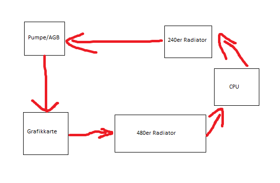

Also ich hab mal bissl was rausgesucht.
Radiator für GPU:
http://www.aquatuning.de/wasserkueh...nexxxos-xt45-full-copper-480mm-radiator?c=352
Für die CPU hätte ich gesagt wenn die OK sind meinen vorhandenen 240er zu nehmen.
Kühler für GPU:
https://www.caseking.de/aqua-computer-kryographics-pascal-fuer-gtx-1080-und-1070-black-wach-449.html
Backplate
https://www.caseking.de/aqua-comput...-pascal-gtx-1080-1070-aktiv-xcs-wach-452.html
Versteh ich das richtig dass ich den Anschluss des Kühlers wegschrauben muss und dann den von der Backplate anschrauben muss? Sprich dass weiterhin nur 1 Anschluss vorhanden ist, nur eben der von dem Kühler nicht die Heatpipe von der Backplate aufnehmen kann? (Macht die Backplate überhaupt Sinn? oder soll ich ne normale nehmen?)
Pumpe:
http://www.aquatuning.de/wasserkueh...hanik-mit-usb-und-aquabus-schnittstelle?c=332
Adapter
http://www.aquatuning.de/wasserkueh...er-fuer-d5-pumpen-kompatibel-mit-aqualis-g1/4
AGB
http://www.aquatuning.de/wasserkueh...-mit-wassersaeuleneffekt-und-nanobeschichtung
Dann noch den Aquaero 6 mit Kühler (nicht Wassergekühlt) und 2 Tempsensoren von Phobya und Lüfter alle Noctua NF-F12 PWM 120mm
Hier mal noch ein Bild wie ich mir dachte es anzuordnen. Für Verbesserungen steh ich gerne offen :)
Schau jetzt nochmal, ich hatte gerade noch was geändert. Ich weis nicht ob du die aktuellen links noch gesehn hast :D
Kann man es aktuell jetzt so stehen lassen? Auch das mit der Backplate?

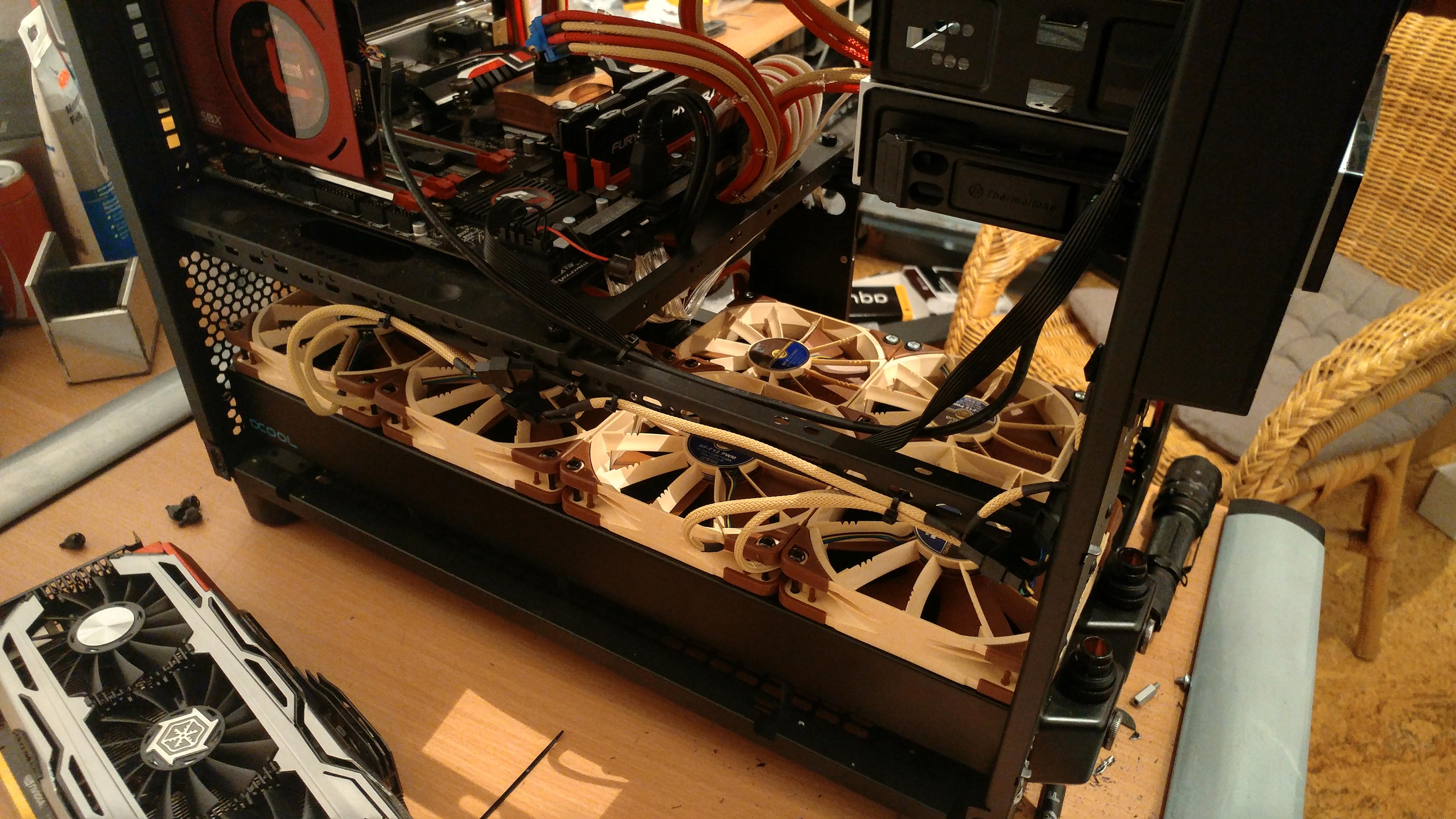

Also grundsätzlich (wie du ja durch den Besitz des Core X2 weist) ist genug Platz vorhanden. Man sollte sich allerdings nicht verschätzen...ich sprech da aus Erfahrung :D
Beispiel 1:
480er Radiator. Theoretisch kein Problem, allerdings sollte man nicht den größten Kaufen :D
Da musste ich halt ein bisschen am Gehäuse das Blech wegmachen. Was ich allerdings nicht weiterempfehlen würde, da es ein wenig instabil wird. Wenn alles Geschlossen ist, merkt man davon aber nix. Aber wie gesagt, nicht zu empfehlen :D. (Es reichte gerade so bis zur Frontabdeckung :D )
Der 480er ist hier mit 4x 120er Lüfter von Noctua bestückt für die Graka, dahinter sieht man noch nen 240er mit 2x 120er (auch Noctua) für die CPU.

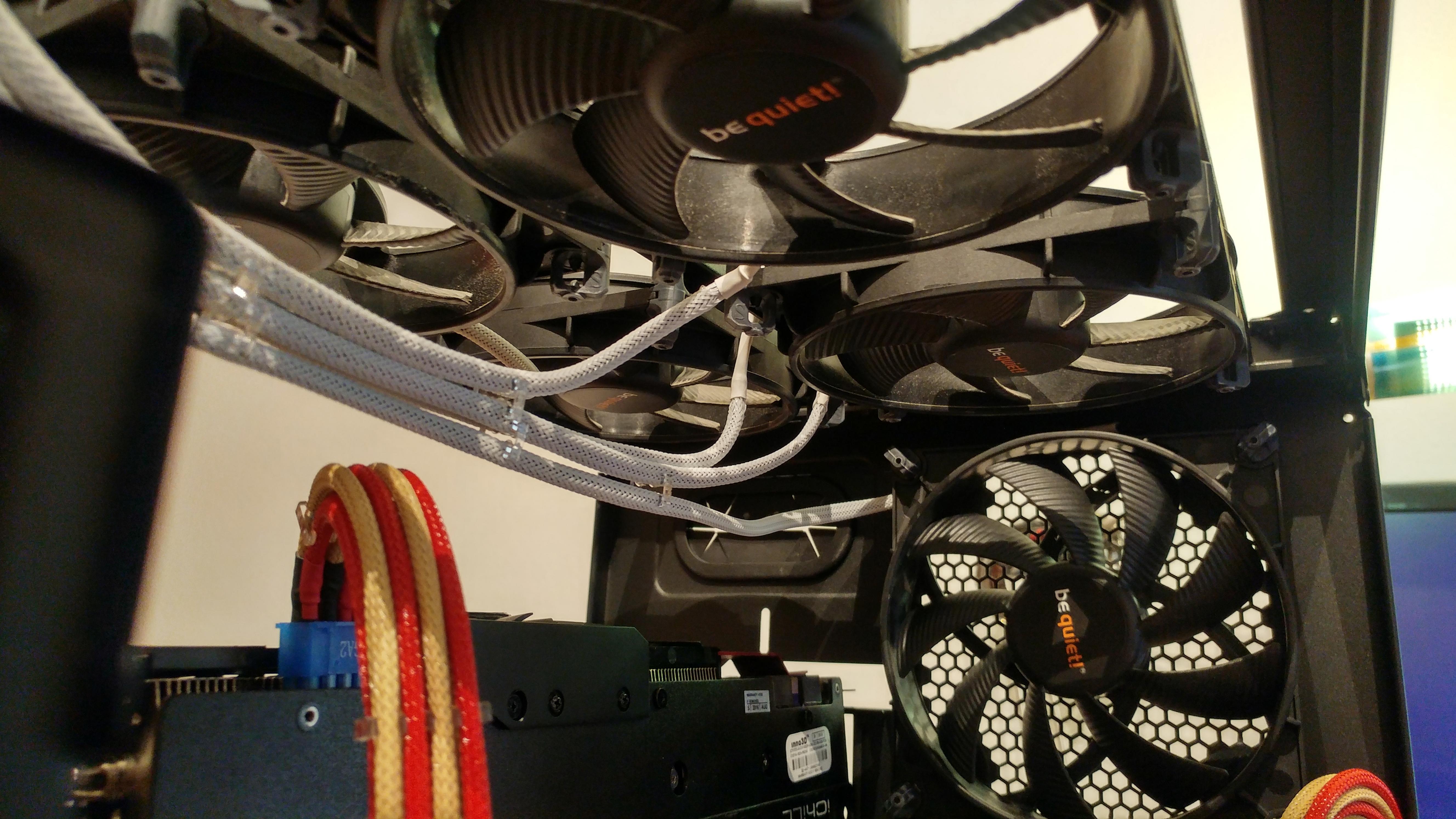

Hier hab ich oben 4x 120er und Rückseitig 1x 140er Lüfter von BeQuiet als Gehäusekühlung.

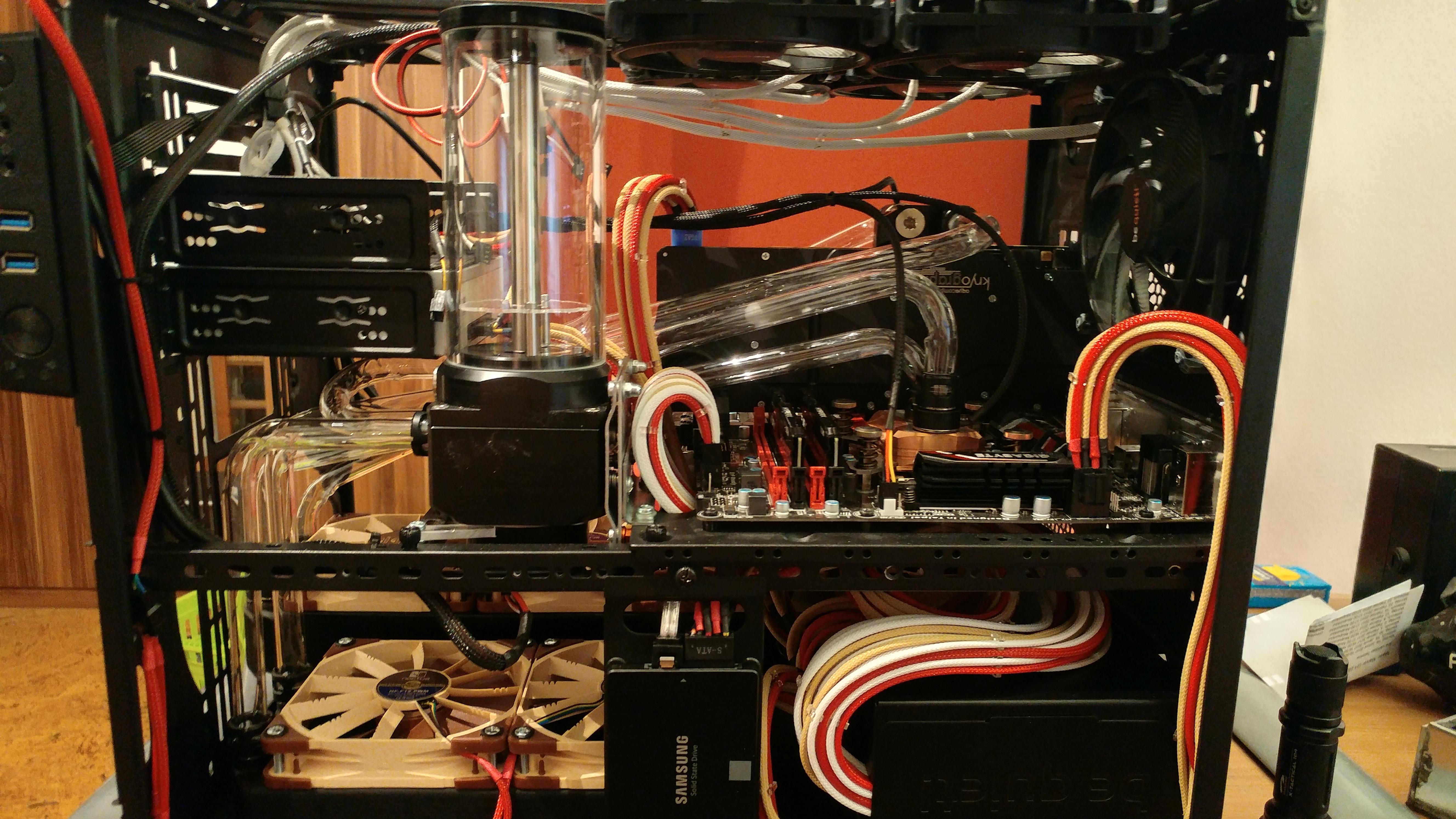

Hier mal ne Ansicht von vorne und von hinten, auch schon mit Rohren. Wobei ich da auch meine Probleme hatte. Eins muss ich beim nächsten Wasserwechsel austauschen. Da war vom Biegen ein Haardünner Riss drin -.- musste ich Notdürftig mit Silikon abdichten da ich 1. Kein Rohr mehr hatte und 2. schon Wasser drin war (daran hatte ich den Riss erst bemerkt). Also vorsicht beim Biegen !!!
Für den AGB musste ich mir noch ne Spezialhalterung machen da ich die Originale nirgends richtig befestigen konnte.

Sieht für Deine erste Mod-Action schon mal nicht schlecht aus. Wobei das mit den Rohren hast Du ja schon selber angemerkt, da ist die ein oder andere Biegung schon etwas ... naja... jeder Anfang ist schwer!
Ich hätte an Deiner Stelle das CD/DVD-Laufwerk ganz nach oben gesetzt oder zumindestens die oberen beiden 3,5'' Schächte genutzt, um unten rum noch etwas mehr Freiraum zuhaben.
Bei mir im Thermaltake Core X2 ist der Aquaero 5 ganz oben und darunter der CD/DVD-Brenner! Auch sind bei mir die Radiatoren oben im Case untergebracht und die Pumpe im Unterdeck verbaut. Auf der Ebene von dem MoBo-Träger habe ich eine Plexiglasscheibe eingebaut, die den AGB (horizontal), den Durchflussmesser und einen PrimoChill Vortex (Spielerei) trägt. Die ganze WaKü ist mit SoftTube's verschlaucht, aber ich spiele wie schon gesagt mit dem Gedanken, das mal auf HardTube umzugestalten. Aber, never change a running system ...

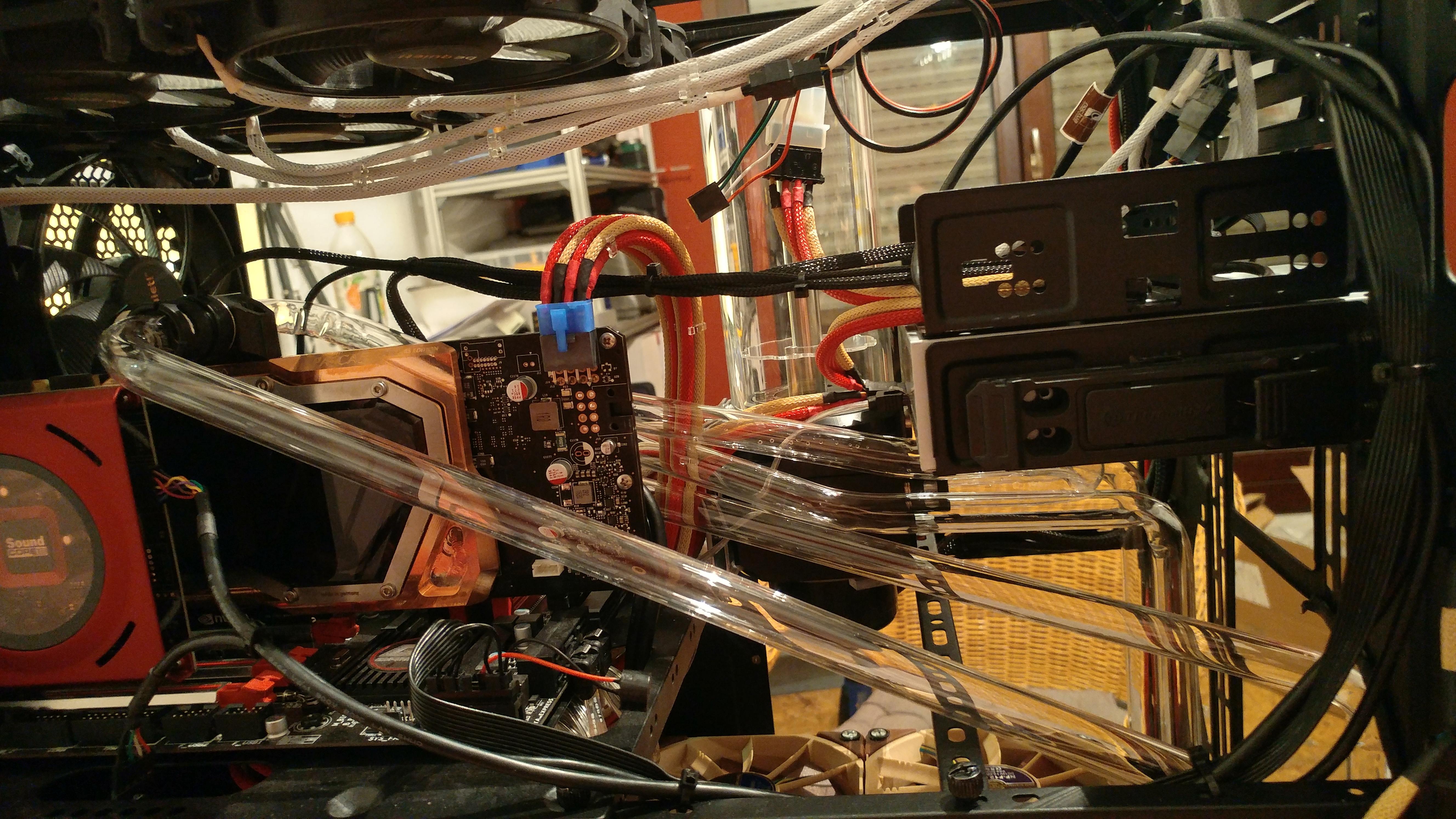

Ist das auf den Bildern bereits der fertige zustand ?
Sieht irgendwie alles ein bisschen wild aus.
Mir scheint es als hättest du fast alle deine Bögen überhitzt daher die deutliche Verformung.
PETG rohre aber nicht von monsoon. Gab lieferprobleme zu der zeit. Ich musste mich leider umentscheiden.
Also rohre sind so wie aufm Bild geblieben. Ich hatte Probleme beim messen. Mit dem vermessungskit bin ich garned klargekommen. Des hab ich nachem 1. rohr mit 3 fehlversuche gleich wedda weggepackt :D . habs dann so gemacht. Und beim biegen hab ich eig immer leichten druck aufs rohr ausgeübt wärend ich mit nem heißluftföhn erhitzt habe. Dann lies es sich langsam in form biegen. Das was du meinst ist warscheinlich die Problematik das es nicht immer ganz passte und ich wieder aufbiegen und wieder zurückbiegen musste. Ich glaube aber auch das der silikonprügel den ich habe ned dick genug war weil der hatte noch spiel im rohr. Ich denke deshalb sehen die rohre so verformt aus.
Bei den anderen PETG hast Du keine Passprobleme bekommen. Denn unter anderem bei Monsoon sagt man, dass man die Rohre auch von Monsoon nehmen sollte wegen der Passgenauigkeit und somit der Dichtheit. Das kommt daher, weil die von dem imperialen ins metrische System umgerechnet wird.
