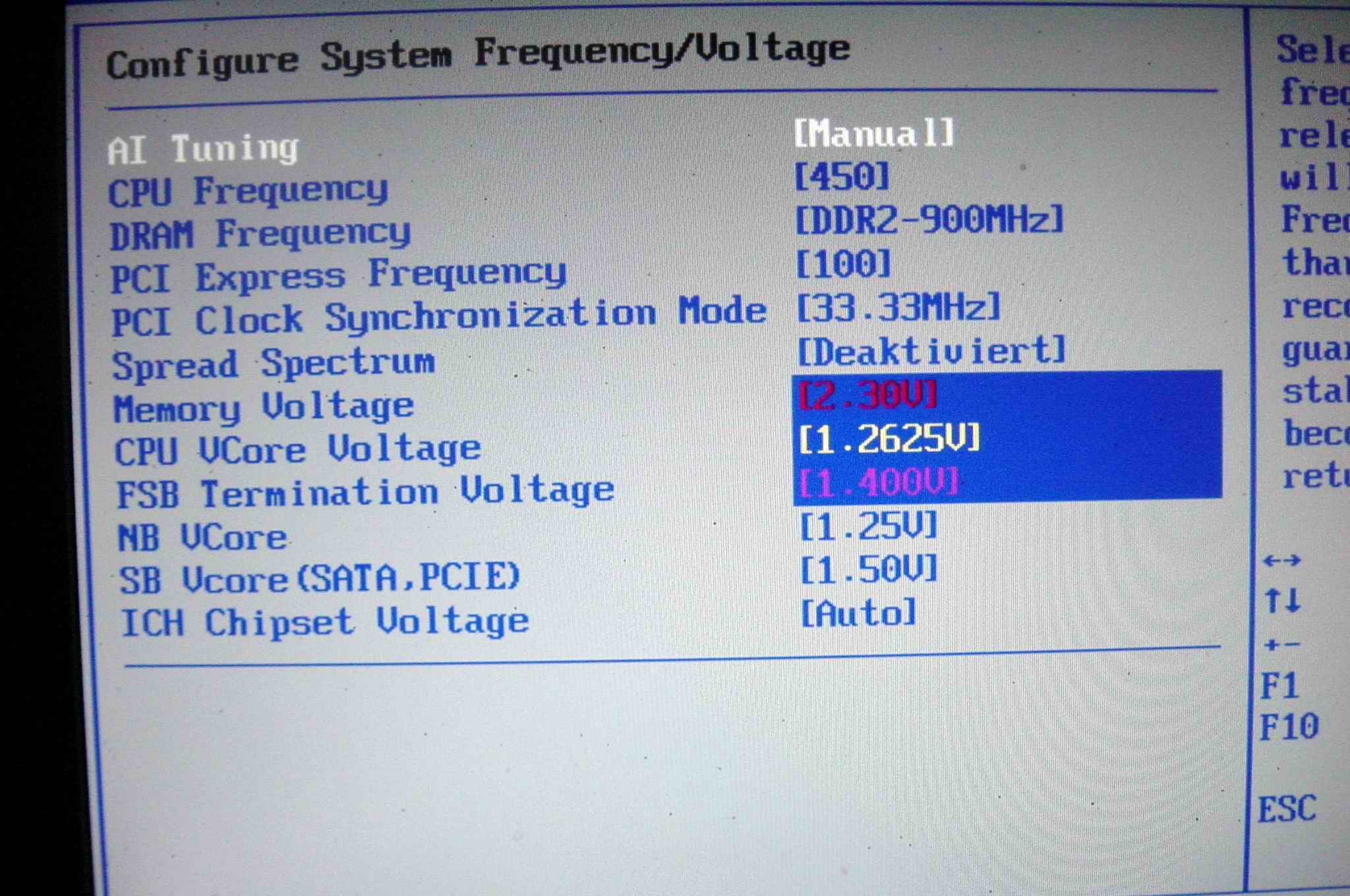

Hallo, man soll ja CPUs, wegen der Serienstreung, nícht miteinander vergleichen. Aber trotzdem hier mal ein Screenshot meines BIOS bei FSB 450.
Die Kiste läuft perfekt seit Monaten mit diesen Werten. Das einzige was sich in den Monaten geändert hat waren die RAMS. Habe von Corsair 800er auf 1066er CellShock gewechselt. da ich die 3,5GHz knacken wollte.
Aber selbst mit den 800er lief alles perfekt. Normalerweise müßtest Du, mit weniger VCore, locker FSB400 knacken können. Kannst ja mal meine Einstellungen, bis auf die für den RAM, ausprobieren.
