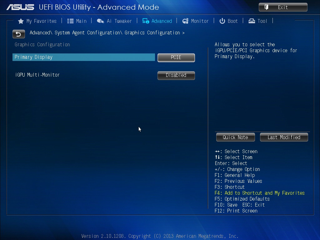

ich konnte glaub nirgens lesen dass du es mit der iGpu versucht hast - das würde ich als erstes testen

Probiere nun noch mal IGPU

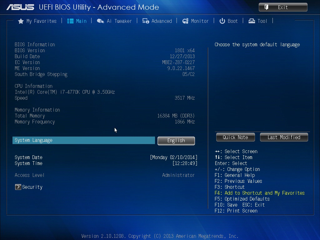

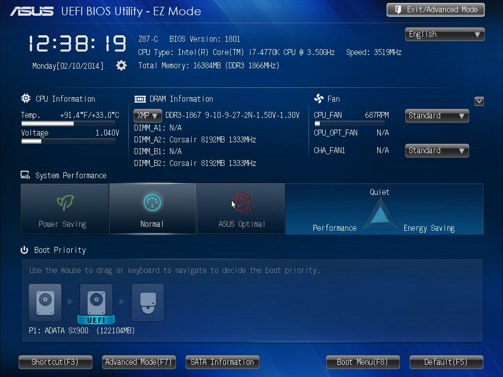

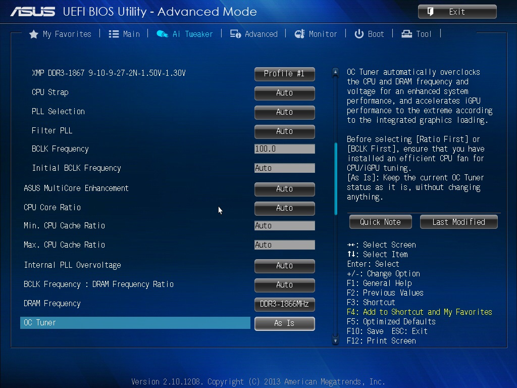

bilder bios ... u.a. boot Reihenfolge : 1 ist SSD mit Win, 2:WD Black, 3 DVD
nix aufregendes zu sehen, beim AI Tweaker kann man weiter runter Scrollen und schauen.

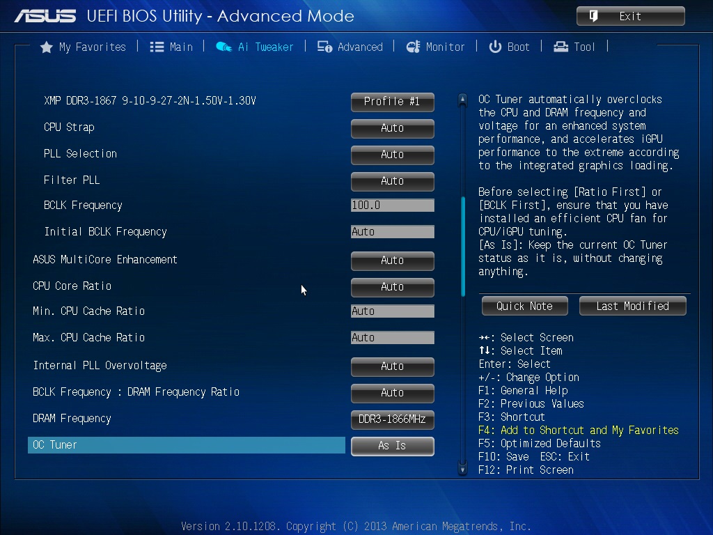

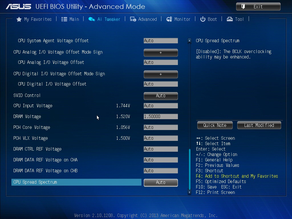

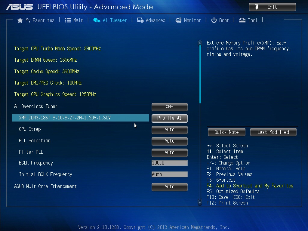

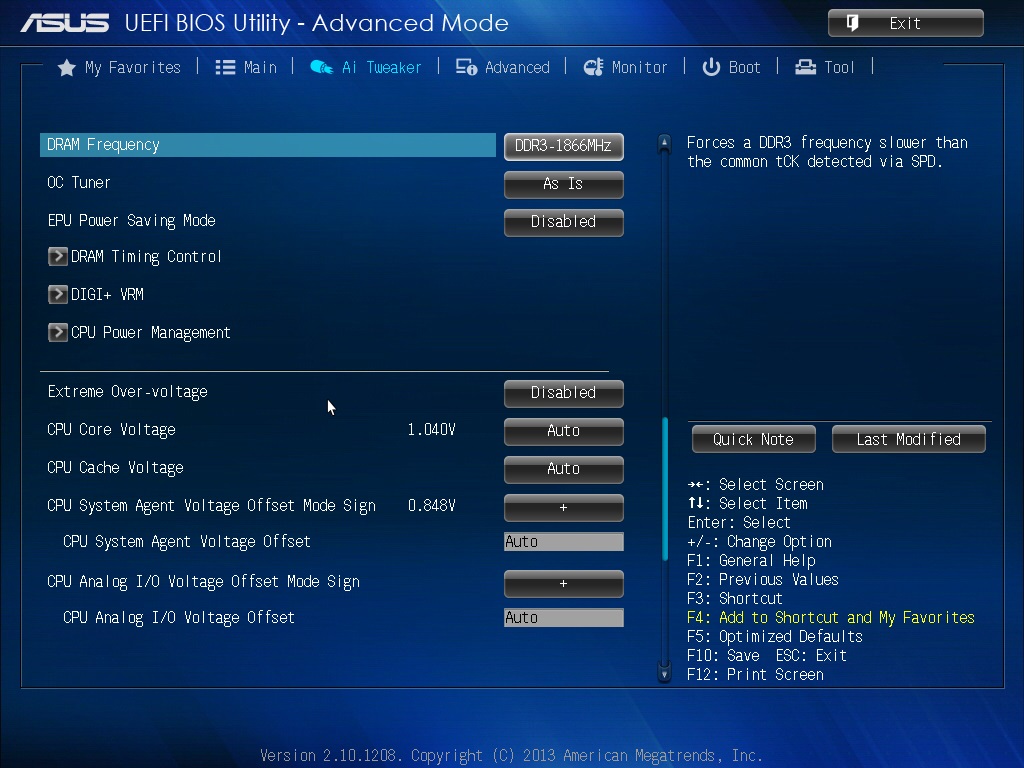

... mehr bilder
Der letzte Punkt -> CPU Spread Spectrum , in Vergangenheit wurde das immer gerne deaktiviert, muss aber nicht helfen. Alles andere sieht auf den ersten Blick normal aus.
.. ja der steht ja auf Auto sollte also funzen.
