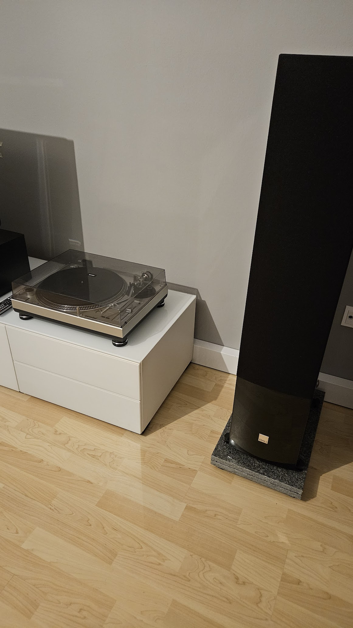

Hallo Zusammen,

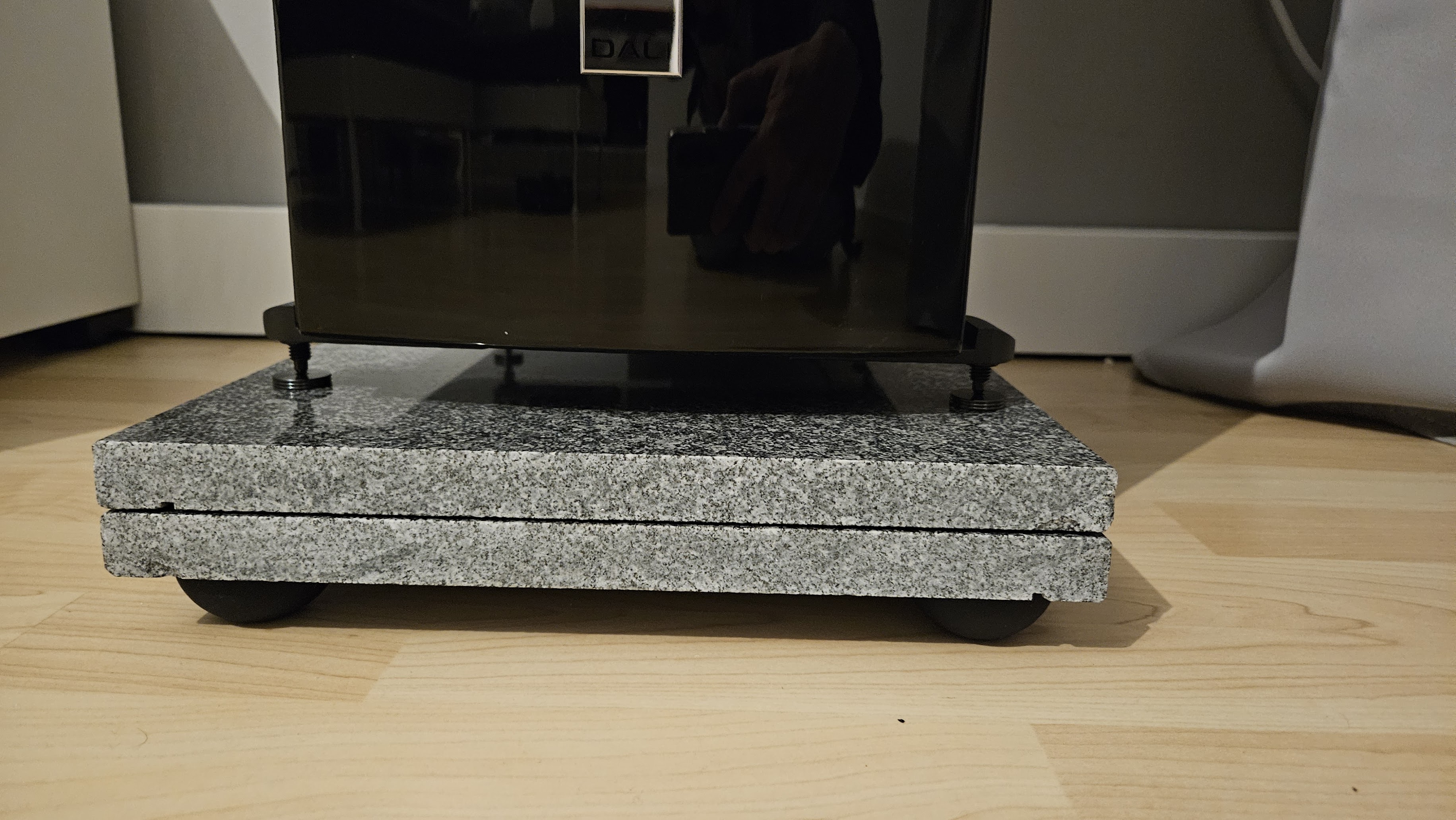

ich habe meine Lautsprecher vom "schwimmenden Boden" folgendermaße entkoppelt:
  • Lautsprecher
  • Spikes
  • Spike-Teller
  • Granit-Platte
  • Mossgummiplatte
  • Granit-Platte
  • 6 Gummibälle ( Dynavox Silikon-Elastomer Dämpfer ED50 )
Ergebnis: Bass hörbar satter und nicht mehr so schwammig.
Bisher sieht das aber noch nicht so hübsch aus. Was würdet ihr noch ändern?
Einfach eine schwarze Samt-Umrandung an die Platten kleben?
Die meisten Lautsprecher profitieren davon wenn sie mehr Abstand zur Wand haben. Also wenn dein Raum das zulässt, würde ich sie mindestens 30 - 40 cm von der Wand wegstellen. Perfekt wäre 80 cm aber das ist nur in den wenigsten Fällen sinnvoll möglich. Du könntest die Lautsprecher auch etwas in Richtung Hörposition ausrichten, sprich ein wenig nach innen drehen.

Ich finde es so gar nicht übel, würde die ggf. nur vorne bündig auf die Granitplatten stellen, dann hast DU auch mehr Abstand zur Wand.

Wie schon geschrieben stehen die Boxen zu nahe an der Wand, vielleicht lässt sich da noch was machen. Wenn es die Optik nicht zulässt dann kann man die Raummoden noch mit einem DSP korrigieren.

Die Lautsprecher haben übrigens schon knapp 30cm Wandabstand - das kommt auf den Bilder aber nicht rüber - aber ich werde sie definitiv noch maximal vorschieben. Bünding mit der Front ist eine gute Idee.... und vielleicht bastel ich einen kleinen grauen Vorhang - von den Deckensegeln bleibt genügend Stoff übrig.
Die DSP-Korrektur kommt am Ende noch, bin noch am Basteln meiner Deckenlampe / -segel und der Wandlampe mit jeweils 8cm Basotect :-)
Vorher wird mit dem UMIK der Raum ausgemessen und dann gucke ich mal.
Die Dalis braucht man in der Regel übrigens nicht anwinkeln, da die eine sehr breite Streuung haben. Wenn man im Stereodreick sitzt, dann hat man manchmal das Gefühl, dass die Musik aus dem Center kommt (obwohl der noch garnicht angeschlossen ist ;-) ).
Ich würde auf eine Granitplatte gehen (reicht). Zwei übereinander sieht halt direkt unaufgeräumt aus. Und wie hier schon richtig erwähnt wurde: Auf Mass schneiden lassen und kannten polieren/absetzen. Dann klappts auch mit der Nachbarin ;)
Ansonsten schickes Setup! Welche Komponenten benutzt Du denn noch (AMP etc.)?

Zwischen Spike-Teller und Granitplatte eine Teppichfliese legen um den Schall zwischen Lautsprechergehäuse und Platte zu bedämpfen.
Eigentlich kein schlauer Plan, je mehr Masse, desto geringer die Eigenfrequenz.
Schon klar, sieht aber kacke aus. Darum gings ja hier, oder? Ist ja auch die Frage wieviel an Entkopplung schon ausreichend vorhanden ist (ne Menge) und wieviel über Raumoptimierung rauszoholen ist. (Ich denke deutlich mehr)

Naja, wie ich im Eröffnungsbeitrag geschrieben habe, hört man in diesem Fall einen deutlichen Unterschied beim Bass. Das liegt primär sicherlich an dem vorhandenen Boden. Der ist nicht so super hochwertig.
Eine Granitplatte wäre mir aber zu unsicher gewesen, dass mir die auf Dauer vielleicht bricht.

für den Bass hast du grundsätzlich alles richtig gemacht:
  • möglichst viel Masse (Granit-Platten oder was auch immer) an die LS ankoppeln (Spikes)
  • die Gesamt-Masse (LS+Zusatzgewicht) vom Boden entkoppeln
am Ende ist das ein Masse-Feder-Dämpfer System.
Mehr Masse -> geringere Frequenz
bei Feder/Dämpfer muss man halt probieren. Ich bin da ganz pragmatisch, meine LS wiegen allein schon knapp 50kg/Stk. dazu noch 30kg Gehwegplatten -> 80kg. Im Baumarkt gibt es recht günstig spezielle Dämm-Matten für Waschmaschinen, was wiegt so eine Waschmaschine so ungefähr? Und die Matten sind genau so dimensioniert, dass das Vibrieren beim Schleudern möglichst gut gedämpft wird, das kommt Tiefbass sehr nahe -> passt perfekt!
