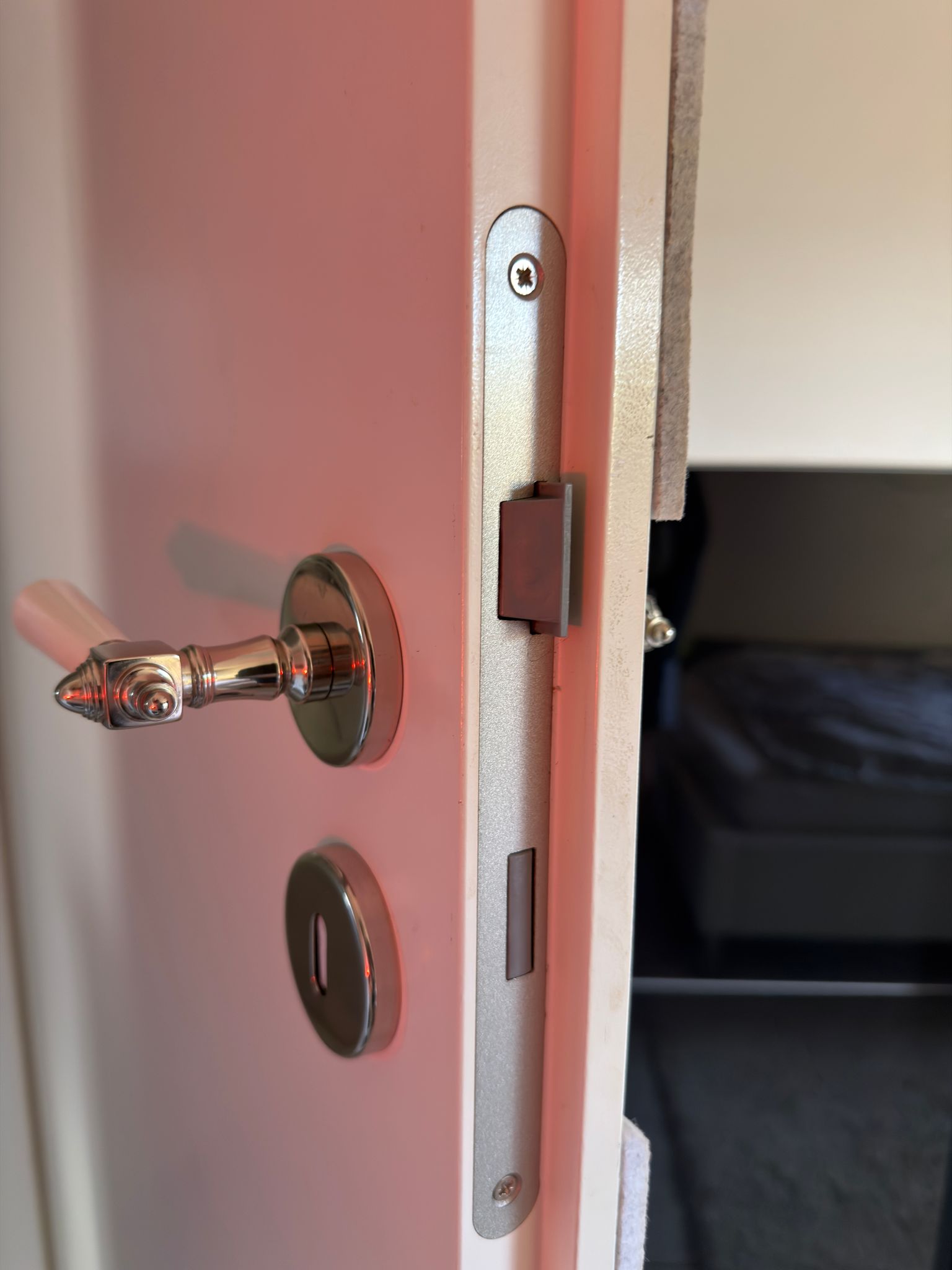

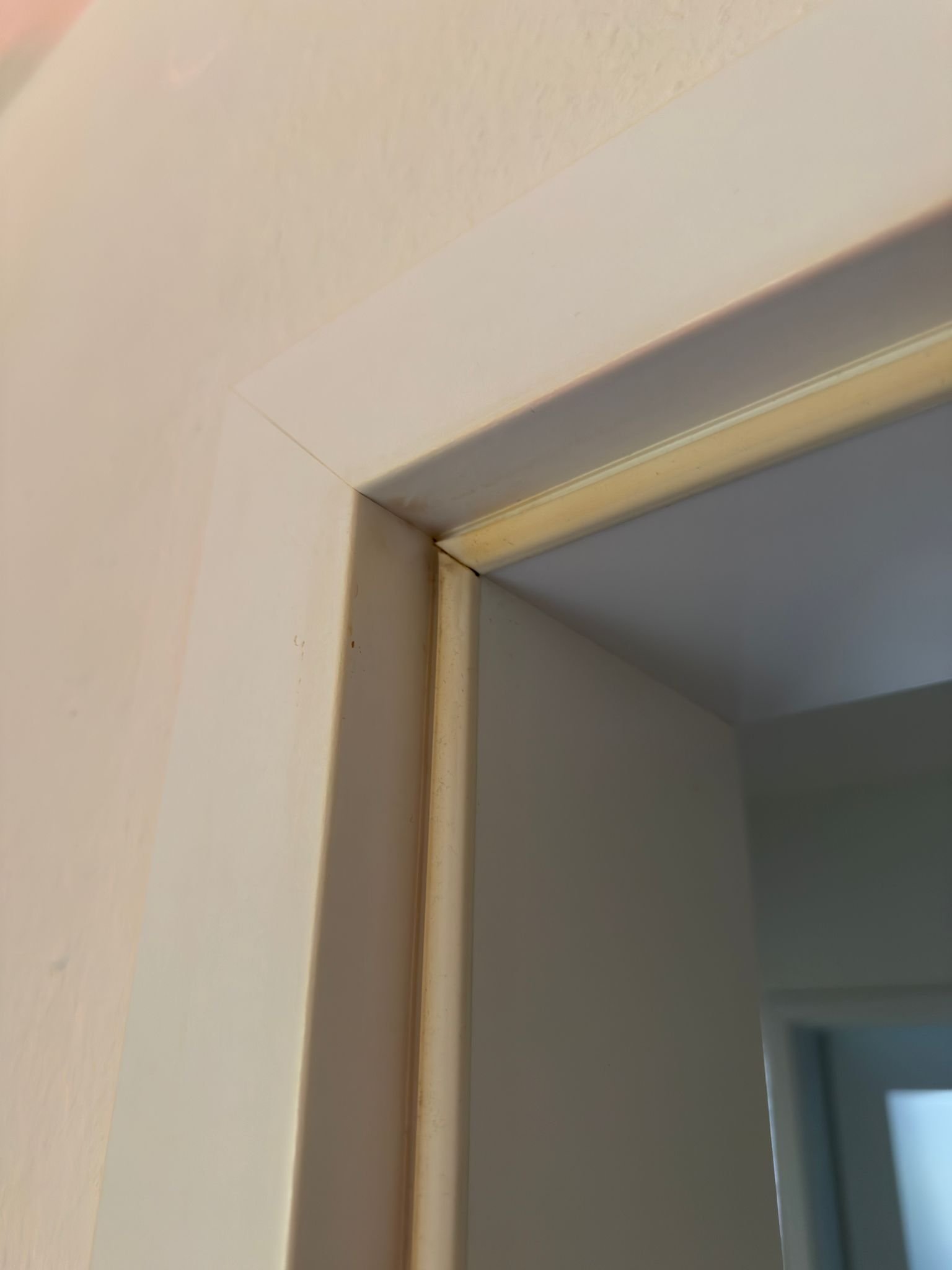

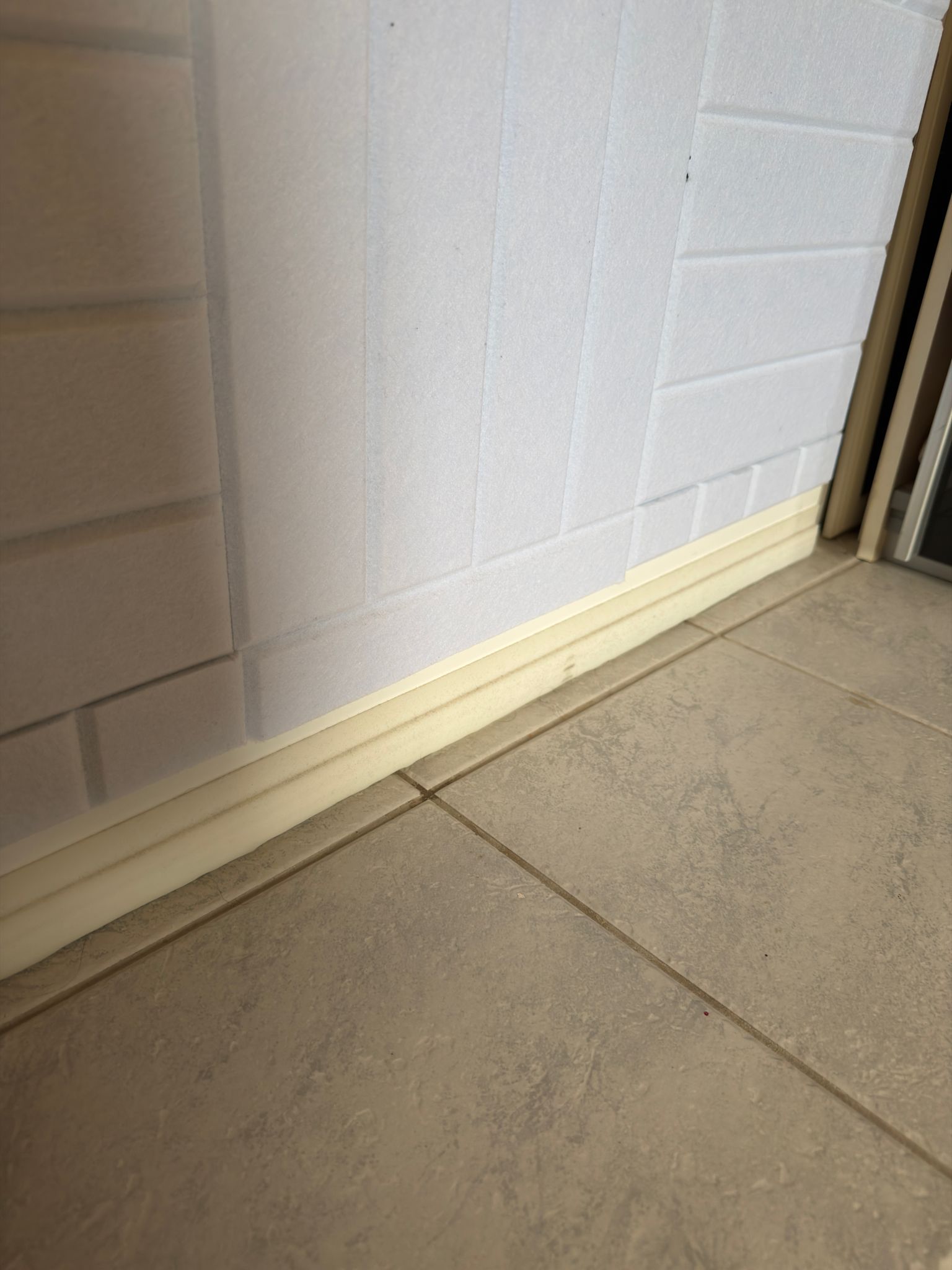

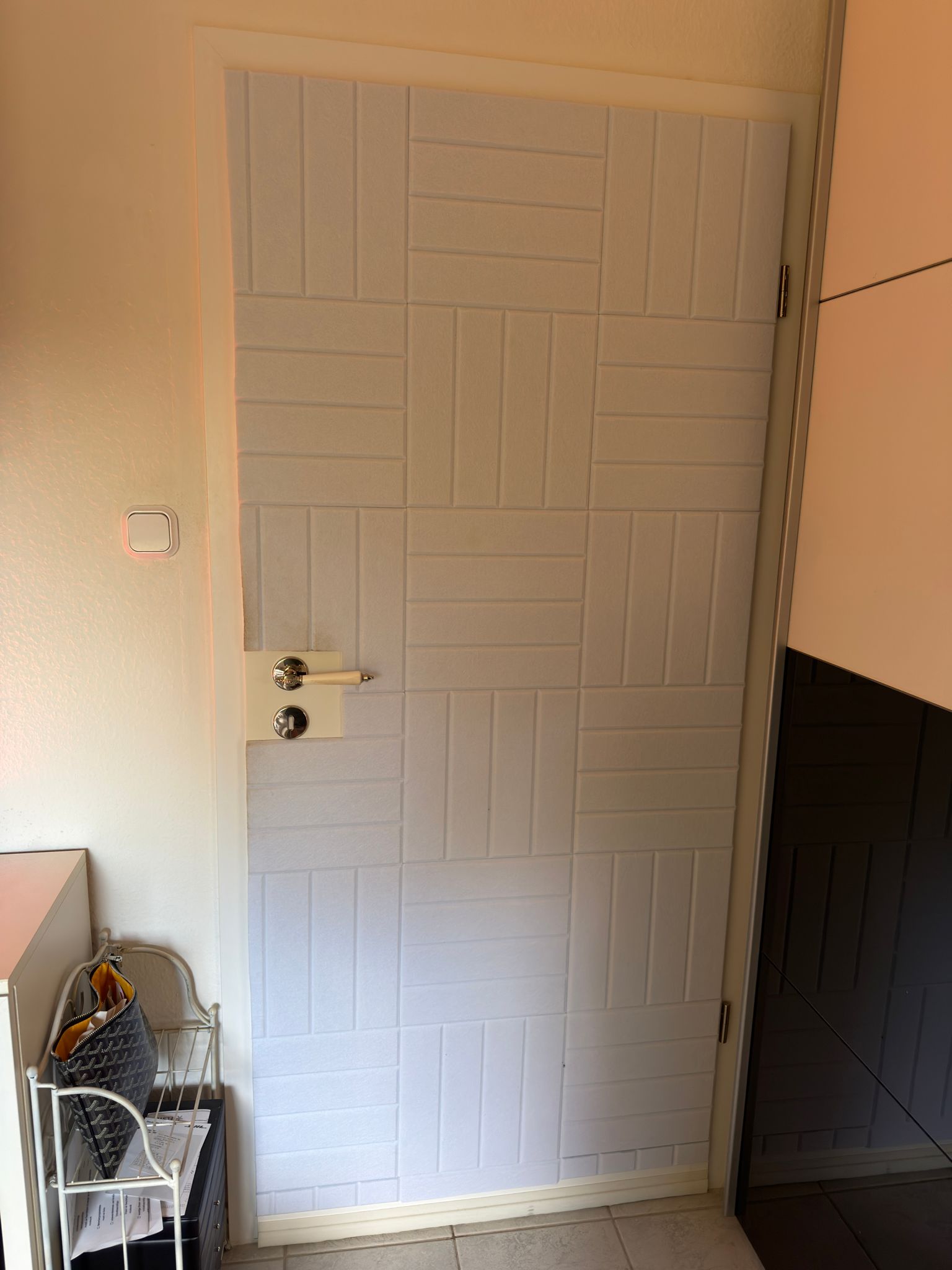

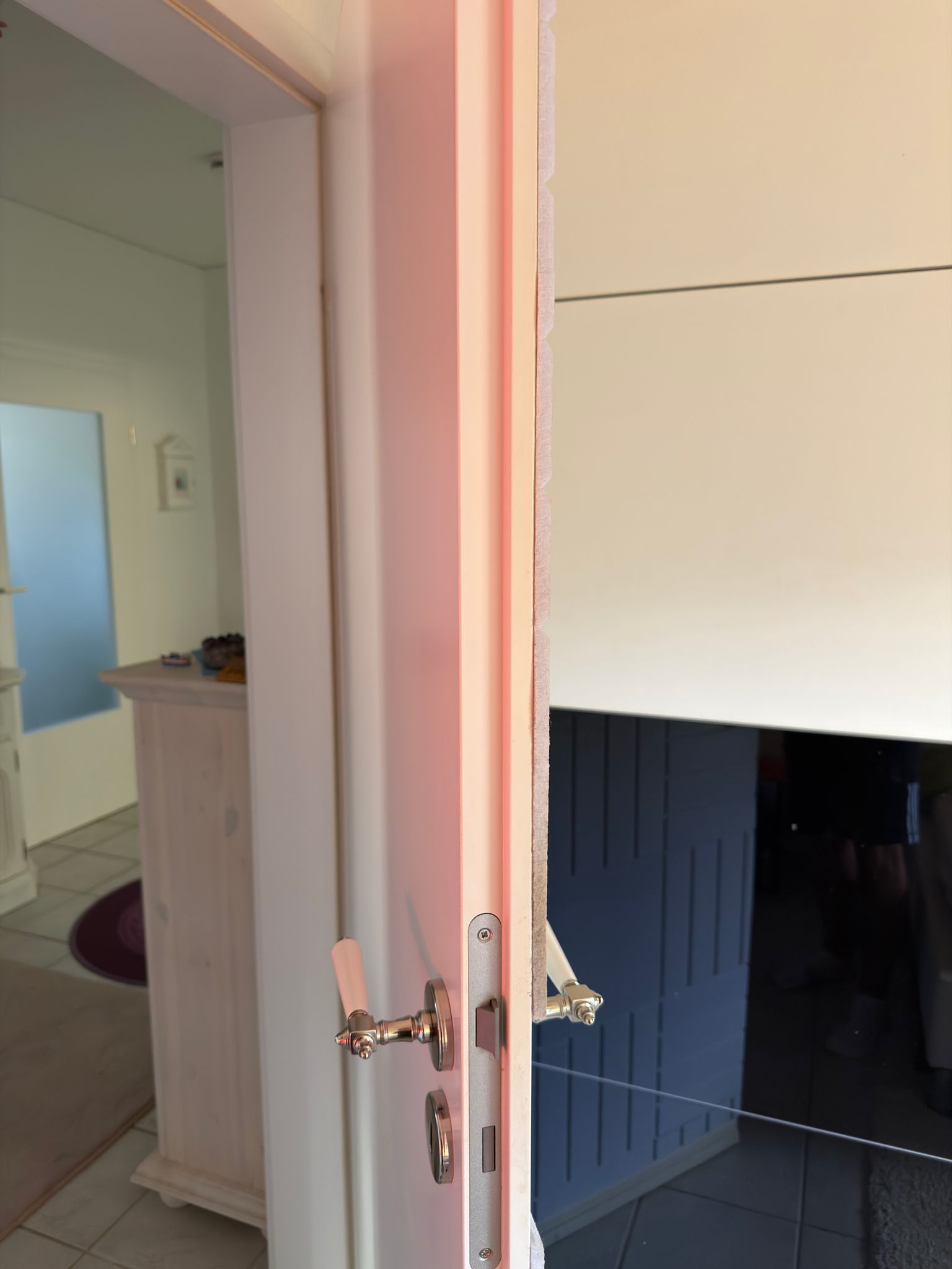

Hier sind ein paar Bilder von der Tür, eventuell auch hilfreich für die anderen Profis hier: @lazsniper @duskstalker @Mickey Mouse

asapreki schrieb:
Danke für den tollen Hinweis. Auf der Tür kleben aktuell noch billige Akustikpanels, hast du eine Idee was ich auf die Türe kleben könnte um mehr Gewicht draufzubringen?
erste schicht bitumenpappe, zweite schicht akustik-verbundschaumstoff. kriegst du beim spezialisten für akustikschaumstoffe (z.b. https://www.aixfoam.de/sh007-sale) . das zeug ist richtig schwer. würde mich nicht wundern wenn du 30-50 kg draufkriegst auf die tür!
Reaktionen: asapreki
Danke! Das versuche ich mal auf die Tür noch bisschen was draufzukriegen.
wombat12 schrieb:
Der Fliesenboden trägt auch zur Akustik bei. Ein Teppich oder Läufer wurden ja auch schon genannt und würden auch helfen.
Genau. Deswegen hab ich den Teppich auch verlinkt, ich werde das Zimmer mit den schweren Akustikteppichen auslegen weil die Fliesen anscheinend auch ordentlich Schall reflektieren.
Du hast nur eine Tür mit den günstigen (einfachen) Beschlägen. Wenn du da Gewicht draufbringst werden die sich verziehen und die Tür hängt schief.
Selbst Zimmertüren mit doppelten Beschlägen werden mit der Zeit schief bei Belastung. Hatte jahrelang Jackenhaken oben auf einer Tür hängen und dann dauerhaft 4 - 5 Jacken/Mäntel dranhängen.
Irgendwann hat die Tür im Rahmen geschliffen und ich musste sie nachstellen. Das macht man ein paar mal und dann kann man nichts mehr nachstellen.
@SaxnPaule Bedeutet also für die Tür ist der Plan mit Tür schwerer machen keine gute Idee. Selbst wenn ich nur eine dieser Schwerschaummatten anbringe, wird das vermutlich früher oder später die Tür schrotten? Das macht das ganze um einiges komplizierter...
Das kann niemand mit Gewissheit sagen. Wenn du die Tür ganzflächig/gleichmäßig belastetes ist es ja auch ein anderer Hebel, als wenn man nur einseitig/punktuell Gewicht draufbringt.
Es macht auch einen Unterschied ob die Tür die größte Zeit offen steht oder geschlossen ist.
Hängt von vielen Faktoren ab und ich wollte es nur zu Bedenken geben.
Evtl. ist es besser auf der anderen Seite einen Vorhang in oder an der Zarge zu befestigen. Quasi wie ein Insektenvorhang, nur eben gegen Schall.
Sieht dann natürlich vom Flur aus bescheiden aus. "Treten Sie ein in mein Wahrsagerzelt"🤣
@SaxnPaule Ich muss mich mal informieren was so eine Schwerschaummatte wiegt und ob die Tür das aushalten würde. Die Tür ist eigentlich wirklich NIE offen. Außer ich geh rein und raus. Akustikvorhang außen und Schwerschaummatte innen wäre denke ich aber das beste was ich an der Tür machen kann, mehr als das geht denke ich nicht.
Ich habe gerade mal etwas recherchiert.
Die Maximalbelastbarkeit von 2-teiligen Türbändern wird meist mit 40kg angegeben.
Hänge deine Tür mal aus und wiege sie. Dann hast du schonmal einen groben Anhaltspunkt was noch geht.
Wenn es nur eine Papptür ist, musst du auch gucken, dass dir die Bänder beim Zusatzgewicht nicht ausreißen, da Schrauben in Pappe idR nicht sonderlich gut halten.
asapreki schrieb:
@Slayn Die Tür hat schon eine Abdichtung, ich glaube die größten zwei Probleme sind 1. der Türspalt unten, welcher relativ Frei liegt aufgrund der schiefen Fließen im Zimmer, und 2. Schlüsselloch.
An den Türspalt unten habe ich schon so ein "Türspaltschaber" oder wie man die Teile auch nennen mag geklebt. Hat leider nicht viel gebracht.
So einen Zugluftstopper gibt es auch im 1€ Shop, kA ob das akustische Auswirkungen hat. Ich nutze es wegen den Temperaturen xD.
Aldi hatte dies vor wenigen Wochen auch. Ich habe leider nicht die geringste Vorstellung was "Türspaltschaber" sein könnte.
