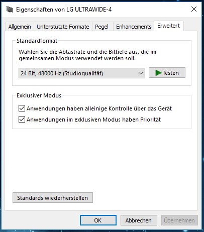

ich habe ein Problem bei dem ich nicht weiter weiß und ich hoffe ihr könnt mir helfen. Mein System ist das in der Signatur. Mein Monitor ist ein LG 34CB88-B. Ich verwende die Lautsprecher meines Monitors...Den Sound erhält mein Monitor von der Grafikkarte.
Problem: Ich habe Sound-Rauschen über Displayport...
Das Problem verhält sich so: Jedes Mal, nachdem ein Sound abgespielt wurde und anschließend Stille herrscht, gibt es Rauschen. Beispielsweise habe ich ein Youtube-Video laufen und pausiere das Video... Dann kann man das Rauschen deutlich hören. Das gleiche Verhalten habe ich wenn ich den Sound eingeschaltet habe, aber das Video selbst stummschalte. Auch wenn ich ein Spiel spiele ist das der Fall. Minimiere ich Dota2 (ich habe Musik im Hauptmenü deaktviert) so rauscht es. Ich verstehe nicht warum.
Mute ich das ganze System (also Sound in Windows komplett aus) dann gibt es kein Rauschen.
Ich habe schon den Grafikkartentreiber aktualisiert, was nicht geholfen hat. Ich habe dann mal HDMI ausprobiert. Auch dann gibt es Rauschen. Exakt selbes Verhalten.
Ich habe aber folgendes herausgefunden:
Gehe ich unter Windows in die Kategorie "Wiedergabegeräte" und mache ein Rechtsklick auf meinen Monitor und gehe auf "Erweitert" (wie unten in der angehängten Abbildung zu sehen) und stelle von 16 Bit, 48000Hz (DVD-Qualität) auf 24 Bit, 48000Hz ein, so ist das Rauschen komplett weg und das Problem ist behoben. Die Einstellung kann ich aber nur ändern, wenn ich HDMI verwende. Verwende ich Displayport, ist die Einstellung ausgegraut. Ich kann nichts dran ändern...

Bei Displayport wird es wohl ein Bandbreitenlimit geben oder 24bit/48000Hz sind nicht in der DP Spezifikation. Wenn du das Problem über HDMI umgehen kannst, sollte doch alles in Ordnung sein, oder?
Die Ursache für das Problem kommt wahrscheinlich vom Monitor selbst. Audio wird digital über HDMI und Displayport übertragen. Das Rauschen kann demnach erst im Digital-Analog Wandler im Monitor entstehen.
Ich kann das Problem über HDMI umgehen, klar.... Aber ich will eigentlich Displayport benutzen.
Ein Problem mit dem Monitor? Hmm... Aber unter MacOS habe ich das Problem weder bei HDMI noch Displayport... Also denke ich nicht dass es am Monitor liegt. Bin da auch nicht so sicher...
