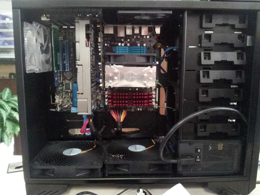

EDIT: Bild krieg ich dummer weise nichtmehr raus^^ Sollte halt einfach helfen das nicht jeder Googeln muss...

PS*.: das Beispielbild ist nicht von dir... was sollen wir dann damit?
:D Hab ja gesagt Bsp Bild nicht von mir :D
Bei mir ist nen Macho120 drinne und ja der Lüfter is bei mir da wo er hin soll^^ Sry für das Missverständnis
