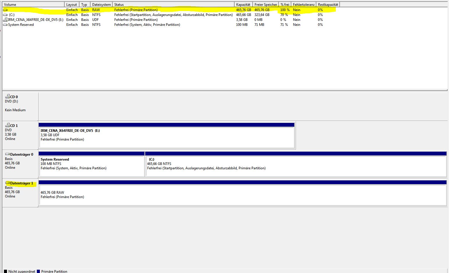

Was sagt denn die Datenträgerverwaltung dazu, mach ein Bild davon, es sollte aber alles der Platte zu sehen sein.

Wo ist das Bild von der Datenträgerverwaltung. Partitionen gelöscht und neu formatieren schon versucht? Bild von CristalDisk Info wäre auch nicht schlecht. Soweit öffnen das alle Werte sichtbar sind von der Platte.

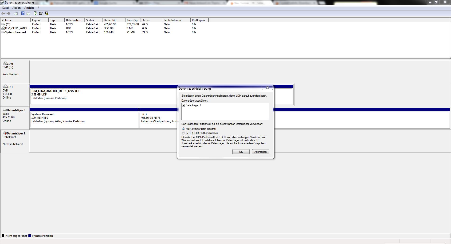

beim draufklicken kam diese Meldung:
was sollte ich da wählen ? :)

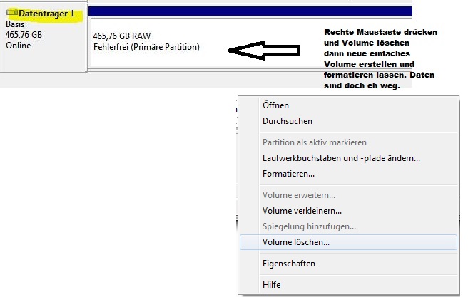

Wenn Du da mit der rechten Maustaste auf den Bereich klickst wo RAW steht, Rest auf dem Bild.
OK << klicken und die Platte initialisieren lassen. Soll sie zurück ins Notebook und dieses wurde mit GPT eingerichtet, musst Du natürlich GPT auswählen, sonst eben MBR.

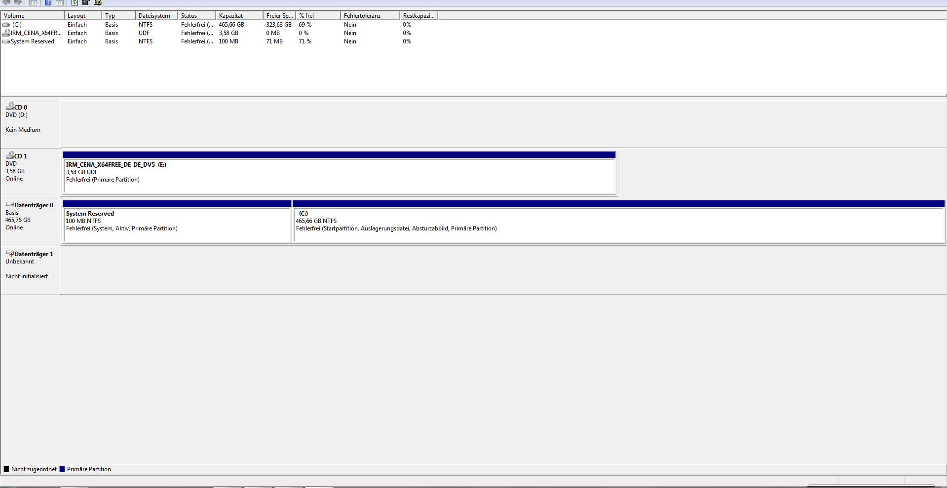

nachdem ich die Datenträgerverwaltung neu geladen hab schaut es plötzlich so aus:
