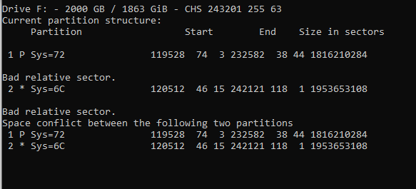

Wenn ich als Partitionstyp "Intel" wähle und dann "Analyse" erscheint die Meldung aus dem Screenshot.

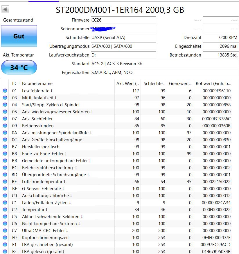

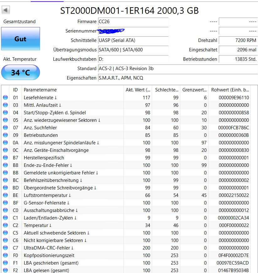

Crystaldisk ist glücklich. Das Filesystem ist das Problem...
