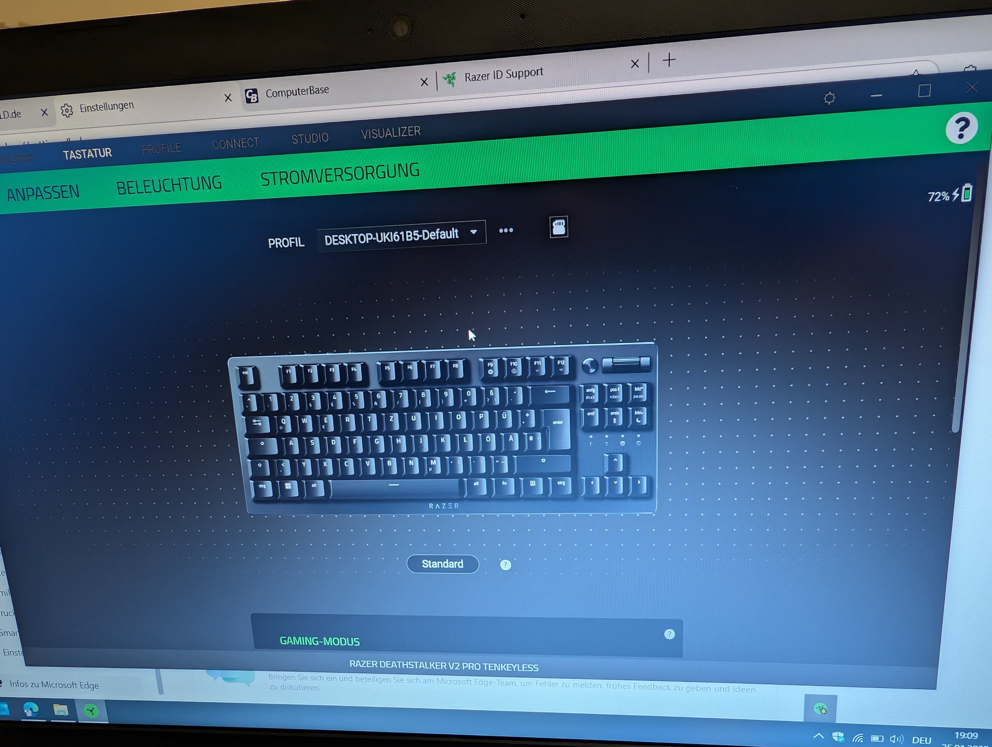

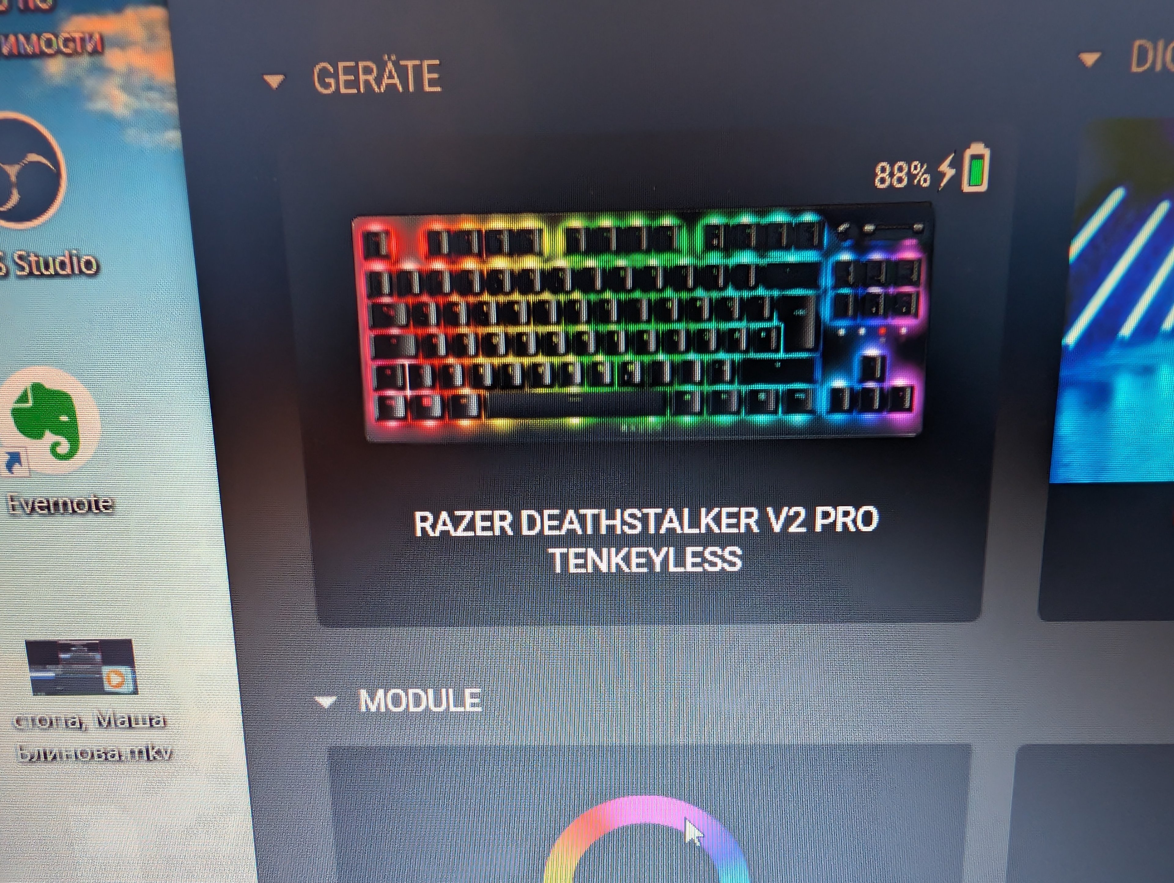

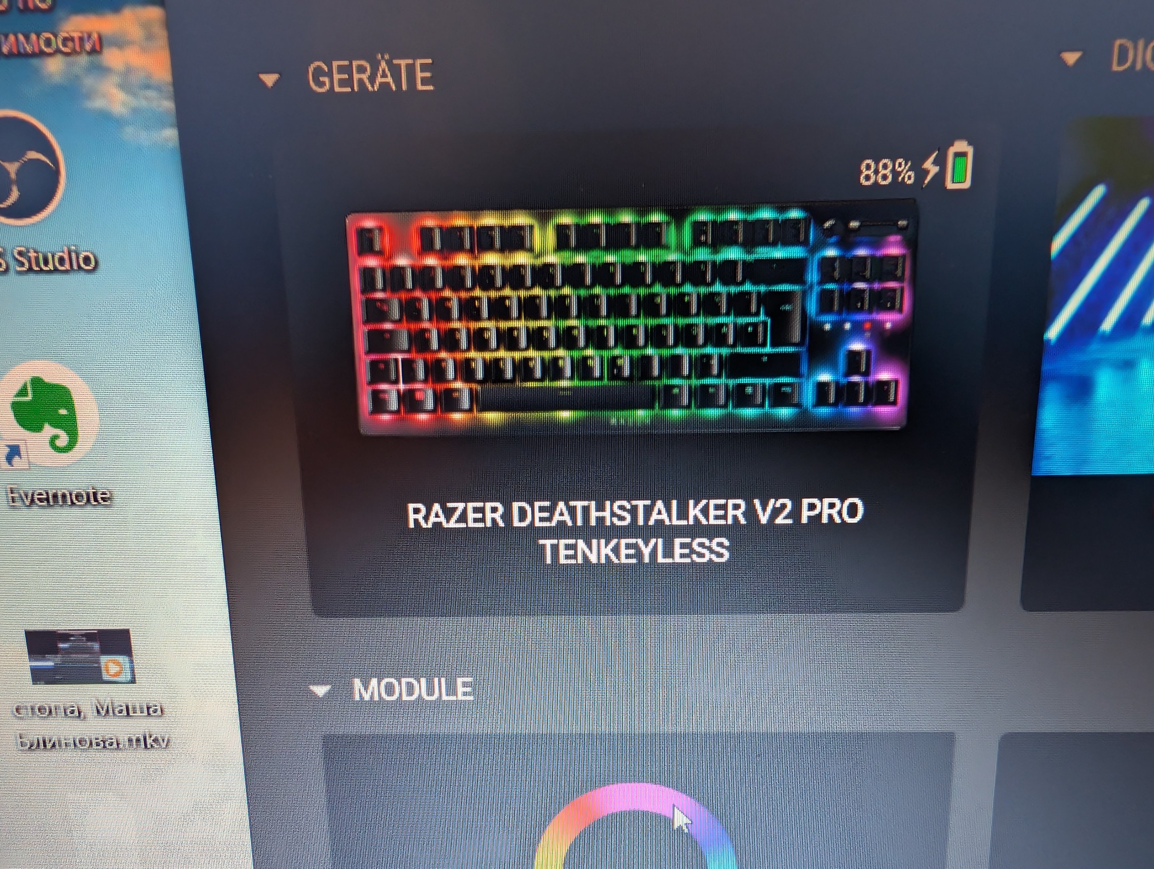

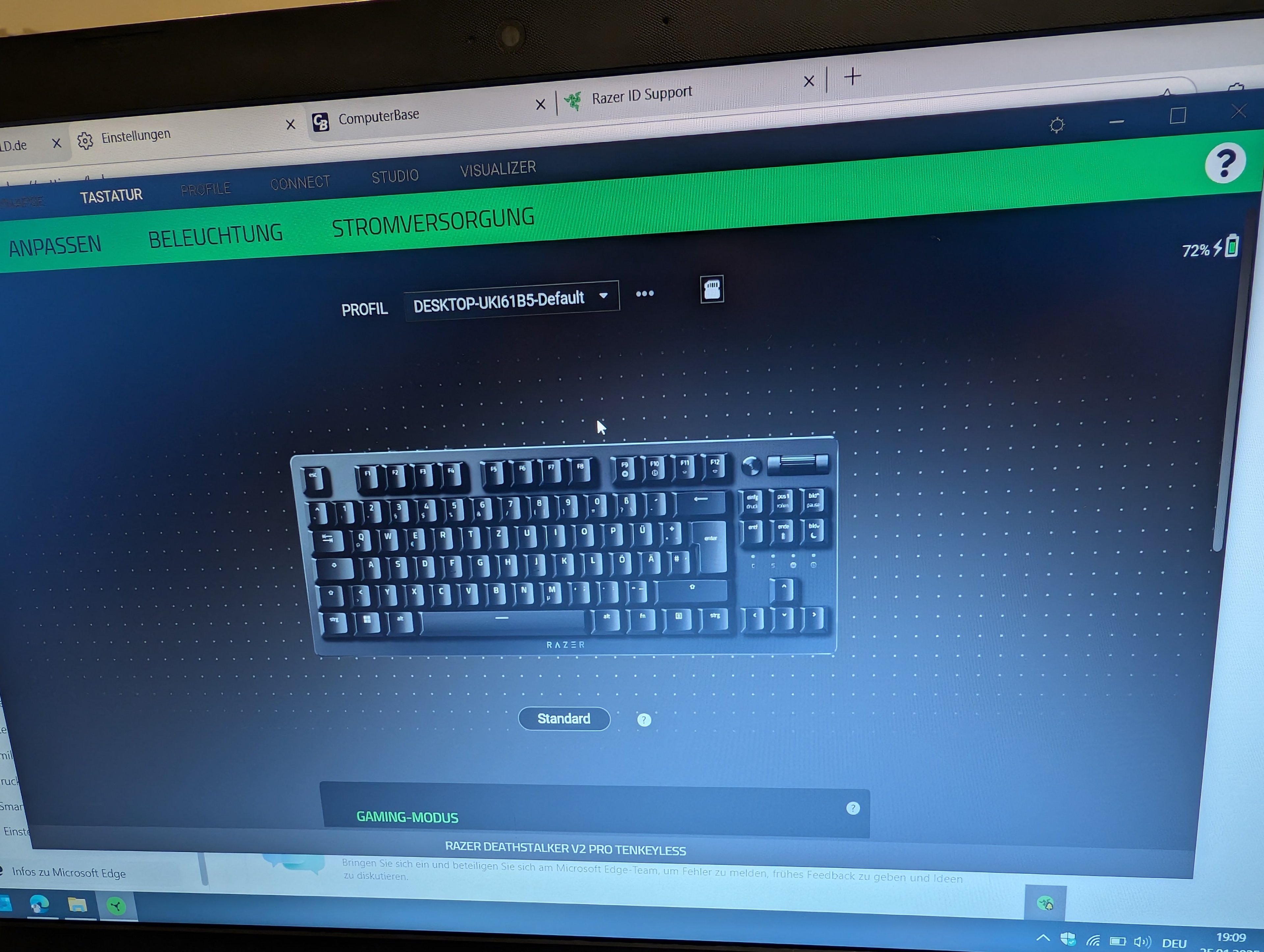

Ich habe jetzt auf einem anderen Rechner mal die alte Synapse Version 3 installiert. Selbe Anzeige mit 69 % obwohl die Tastatur vollgeladn war. Von daher denke ich, dass der Akku einfach Grütze ist. Nach nur 5 Minuten laden war der Akku schon auf 88%. Ist viel zu schnell als das das möglich ist zumal ich noch die USB Buchse des Laptops genommen habe, die nun wirklich wenig Strom liefert.
