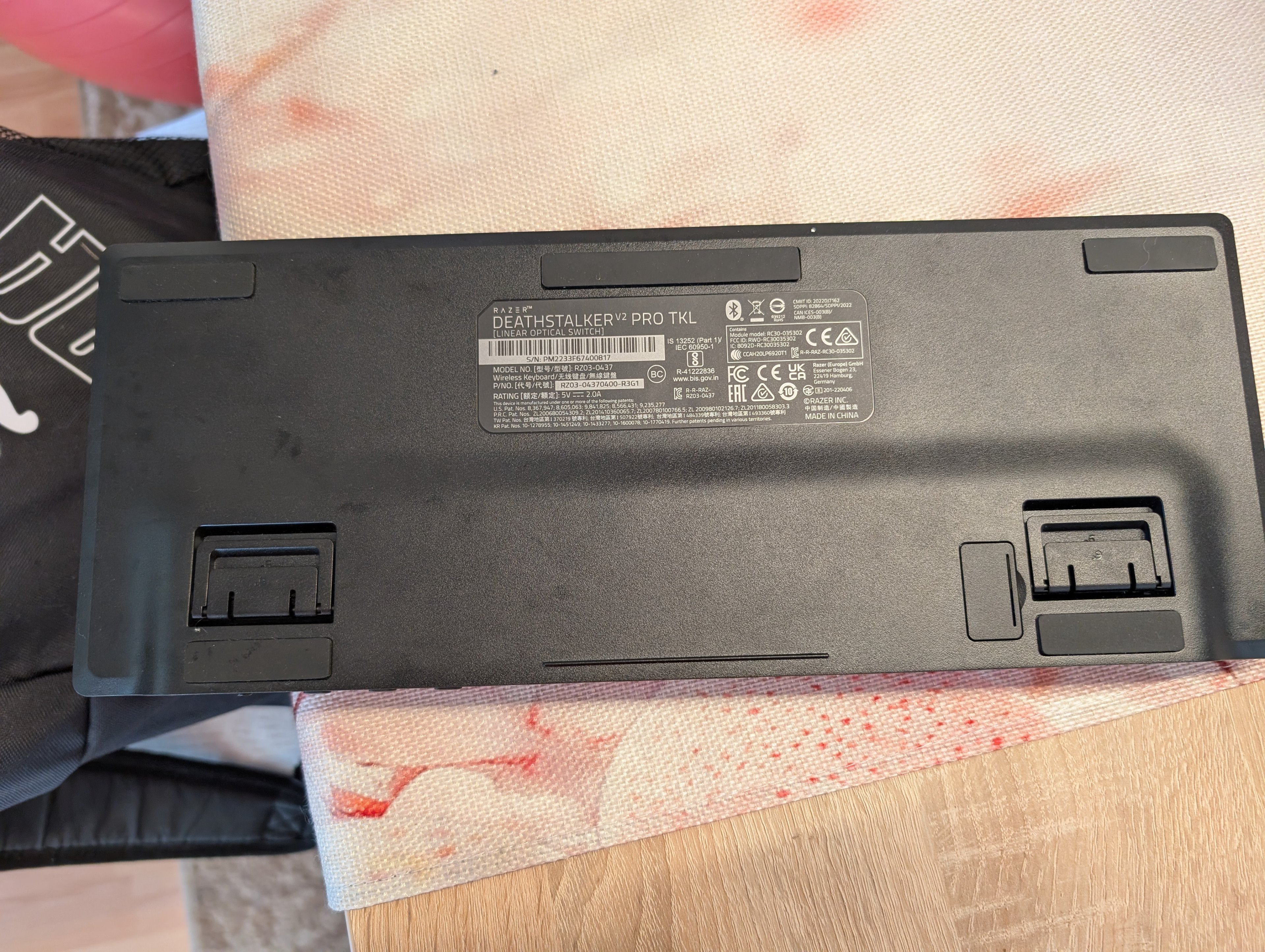

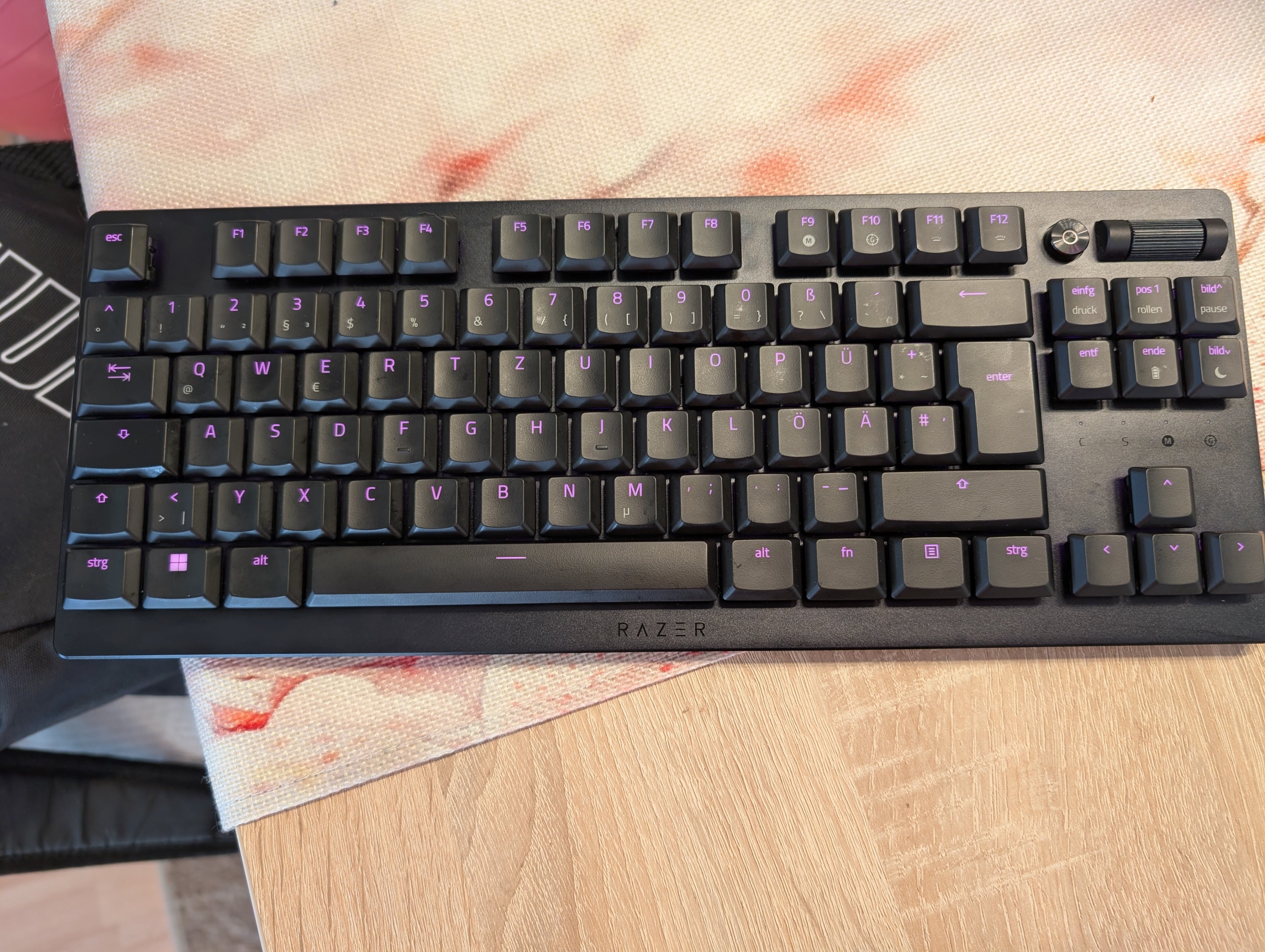

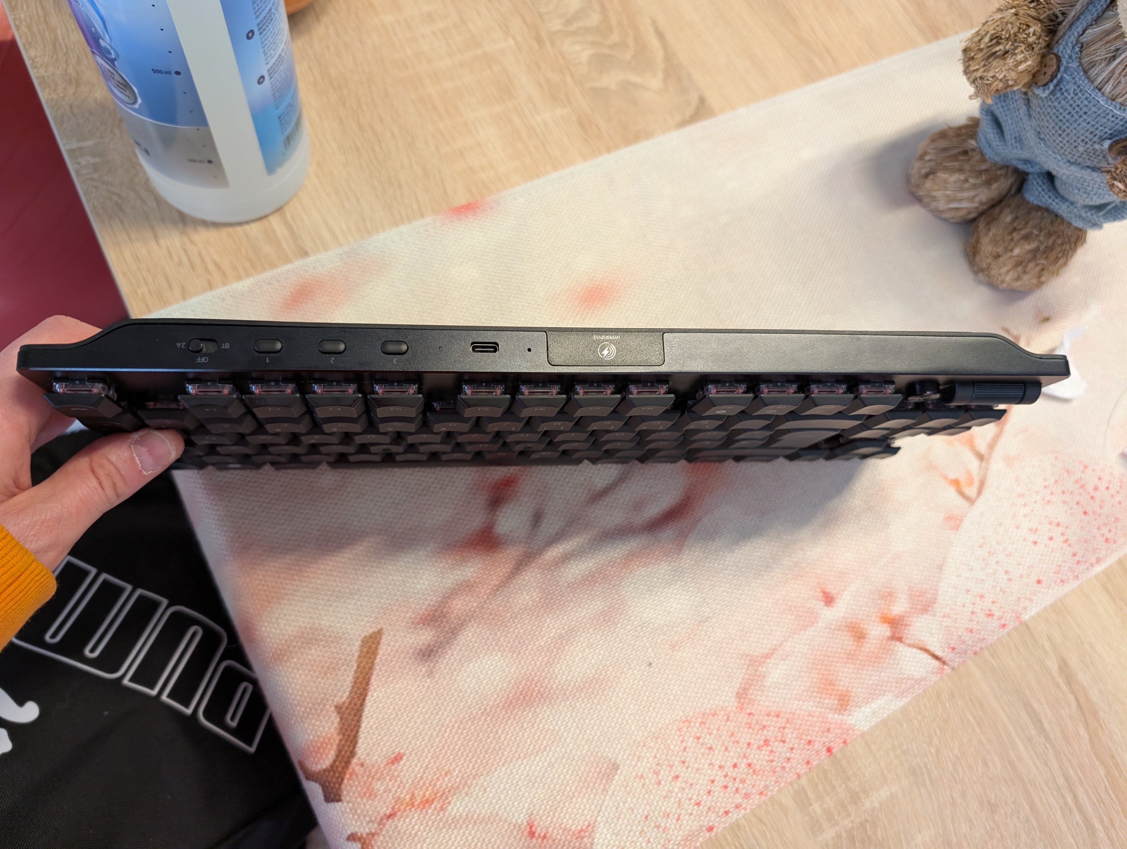

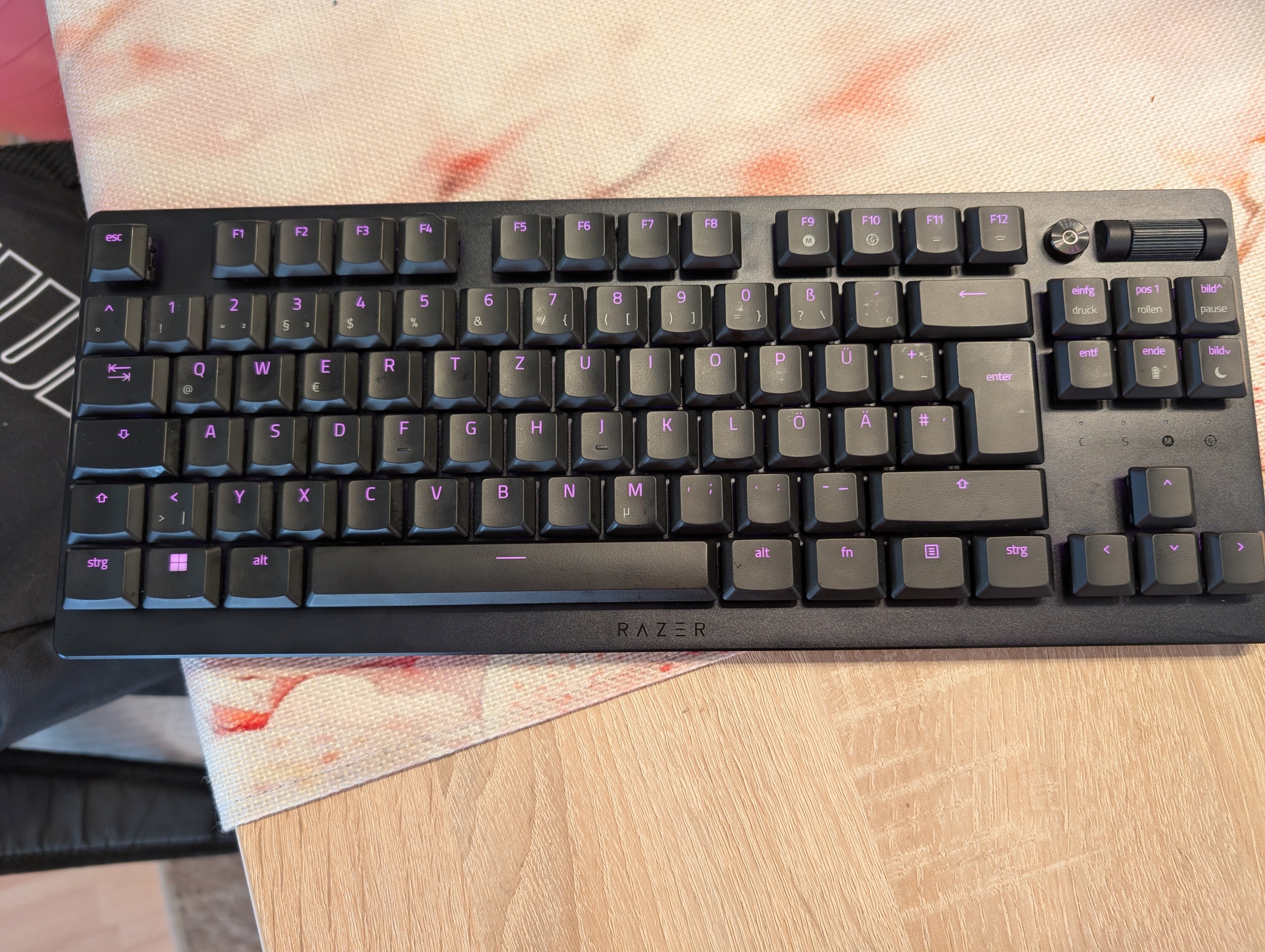

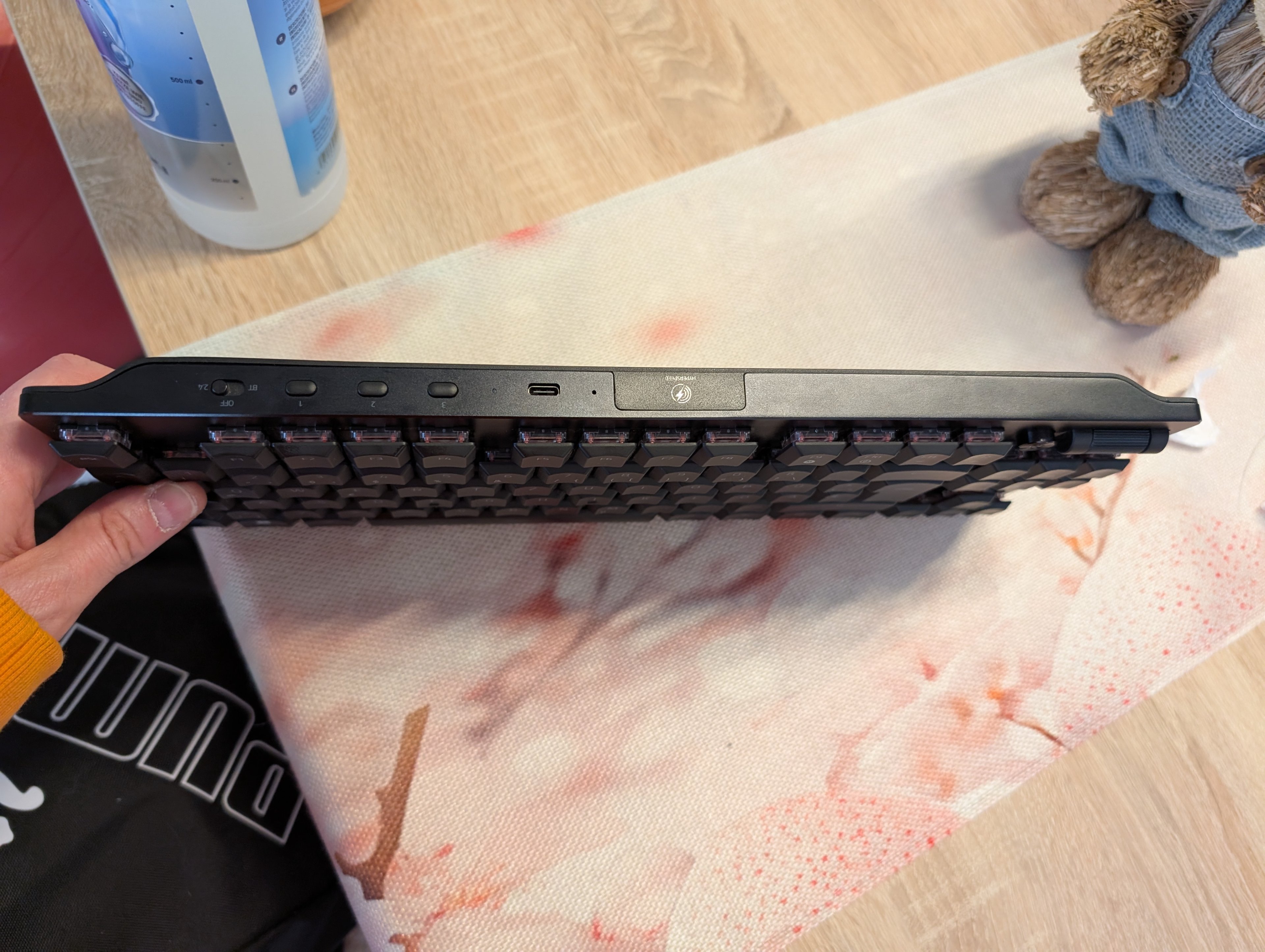

Hallo. Leider habe ich meine Stabilisatoren overlubed. Da es PCB mounted Stabs sind, muss ich die Tastatur öffnen und die Platine ausbauen. Das bekomme ich aber leiser nicht hin. Man muss die Keycaps entfernen und die Schrauben lösen. Danach mit einer Plastikkarte bzw ifix it an 4Ecken jeweils Clips vorsichtig öffnen. Das klappt auch in drei Ecken sehr einfach. Die Ecke in der der Knob für die Lautstärke sitzt bekomme ich einfach nicht ab obwohl anscheinend die Clips gekostet sind, ist es bombenfest. Schrauben habe ich natürlich alle gelöst.
Jemand eine Idee wie ich das Board nicht aufbekomme. Habe es leiser overlubed und es ärgerliche 200 € deswegen in die Tonne zu schmeißen. Schön das Razer es hier so kunden unfreundlich mir zerbrechlichen Clips macht.
Viele Grüße

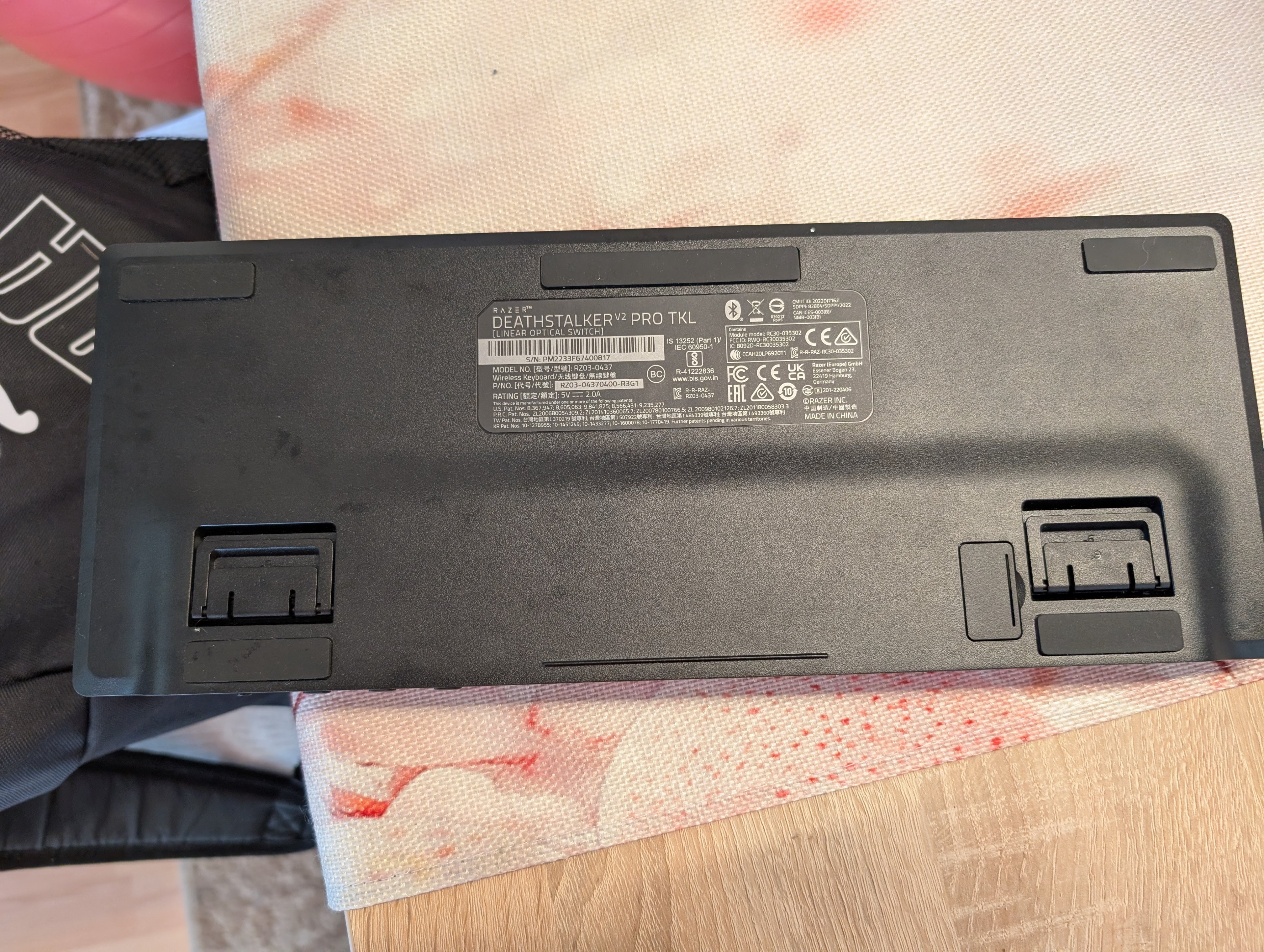

Hi,
löse mal die Gummifüsse auf der Rückseite, dahinter sind garantiert Schrauben. Mit einem Heißluftföhn erhitzen und dann mit was flachem drunter.
Reaktionen: Redundanz, Winghead und kachiri
Und wie bekomme ich die wieder rauf nachher? Komischerweise lässt sich die andere Seite ja komplett lösen. Unwahrscheinlich dass nur 2 Schraube dort verbaut ist. Oder ich habe die andere unwissentlixh abgerissen. Obwohl ich sehr vorsichtig war.
Die sind nur geklebt. Vermutlich reicht sogar noch der alte Kleber, wenn du die danach einfach wieder draufpappst.
Reaktionen: Winghead

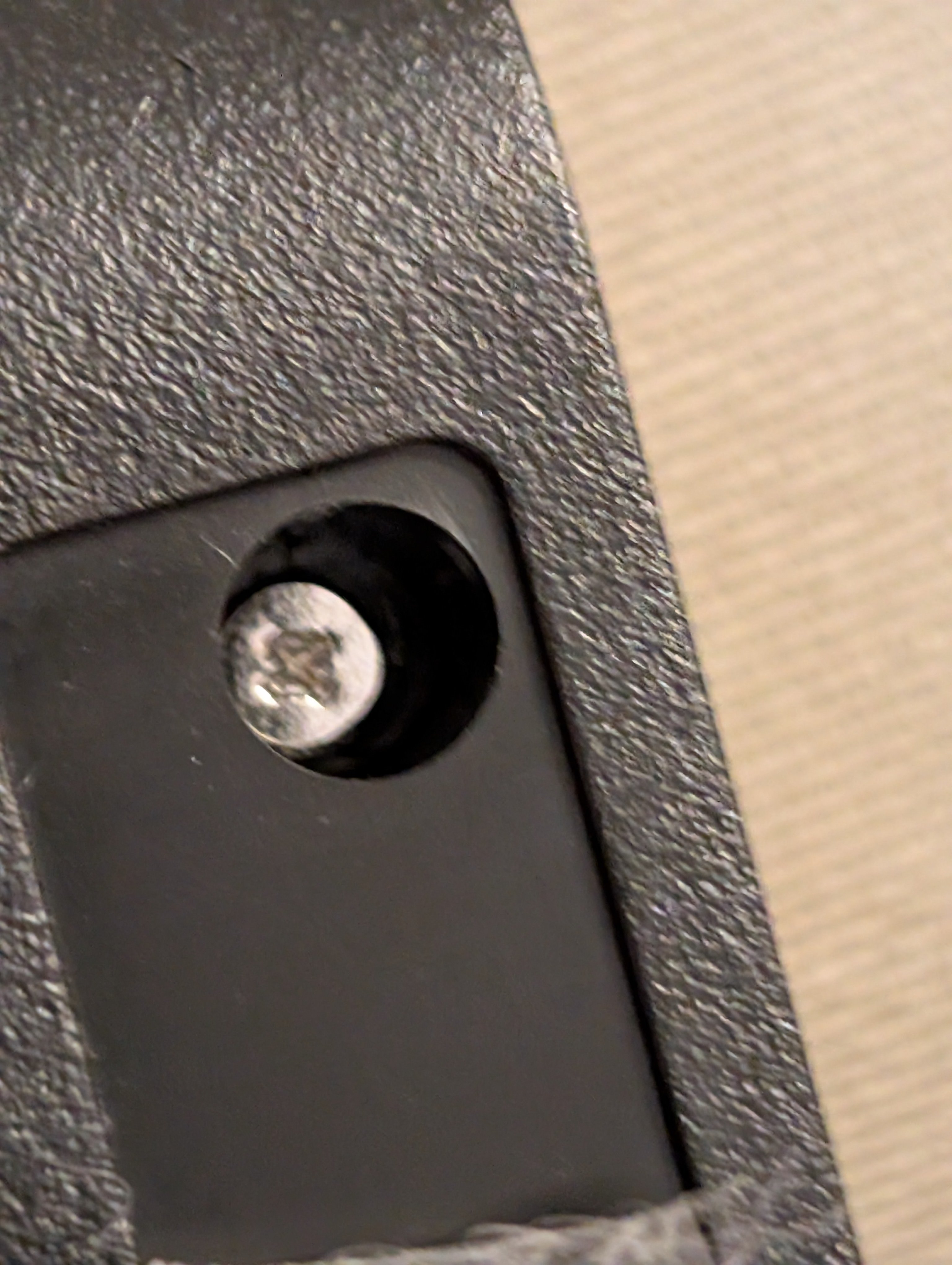

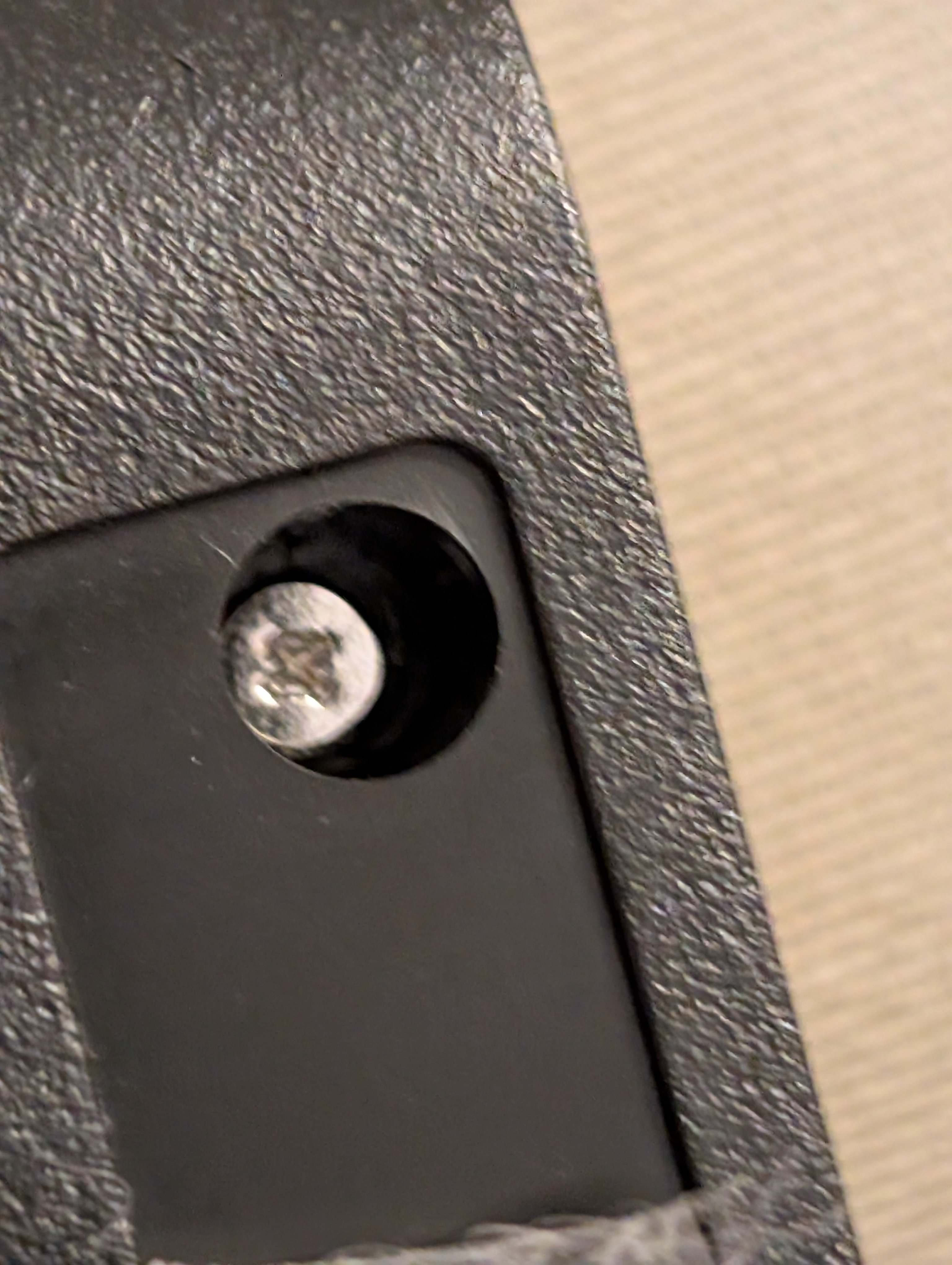

Was ist das für eine Schraube?
Da war tatsächlich eine.
Habe ich alles probiert. Auch Torx. Dreht sich nicht. Wahrscheinlich habe ich sie nun eh schon etwas rund gemacht. Zum heulen. Die ist aber auch klein. Oder kann ich die nur rausschrauben, wenn das Gehäuse offen ist, weil sie sonst unter Spannung ist.
Tja. Dann hat also 1 Schraube über 200 Euro geschrottet. Habe aber als erstes einen PH0 genommen.
Schönen Dank Razer 😡😡😡
@hubi_ceo Naja, Razer kann nichts für, dass du einen Schraubenkopf schrottest. So gut wie jeder Hersteller verschraubt seine Peripherie.
Wenn ein Kreuzschlitz ausgelutscht ist, kannst du es noch mit einem passenden Schlitzschraubenzieher und viel Gefühl probieren. Schlitzschraubenzieher greifen meistens noch, wo Kreuzschlitz bereits drüber rumpeln.
