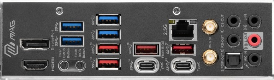

Kann das wirklich der Grund sein? Ich habe sämtliche USB-Ports am Mainboard ausprobiert, sowohl blaue als auch rote.

da hast du nicht die ueblichen USB3 Probleme
Dieses Mainboard hat keine grauen Ports mehr...
