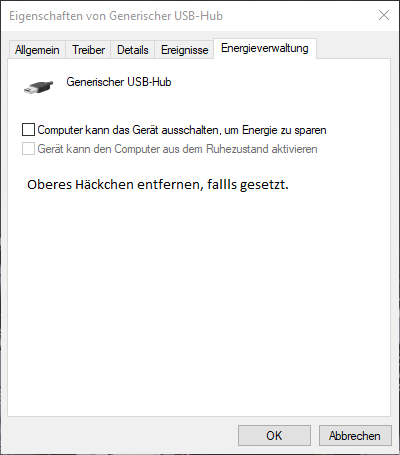

Wahrscheinlich wegen Strom sparen.
  • Start
  • Systemsteuerung
  • Geräte Manager
  • Wähle "USB-Controller"
  • Alle dort erscheinenden Inhalte jeweils anklicken
Nicht alle in der Auswahl haben "Energieverwaltung". In dem Fall ist es eben so. Einfach zum nächsten. Ziel, überall wo möglich das Häckchen entfernen.

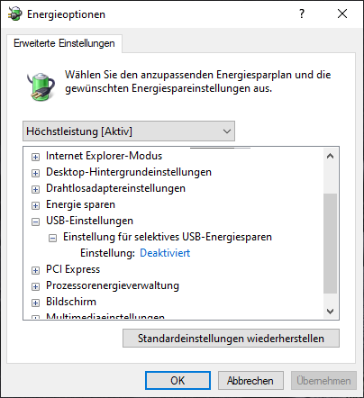

Was auch in Betracht kommen kann, ist selektives Strom sparen.
  • Systemsteuerung
  • Energieoptionen
  • Klicke auf "Energiesparplaneinstellungen ändern"
  • Klicke nun auf "Erweiterte Energieeinstellungen ändern"
  • Im neuen Fenster "USB Einstellungen"
Muss auf "deaktiviert" stehen.

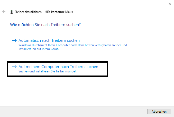

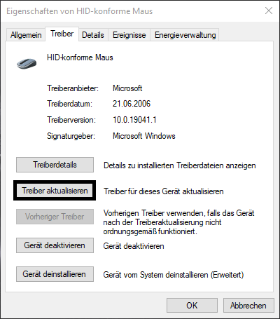

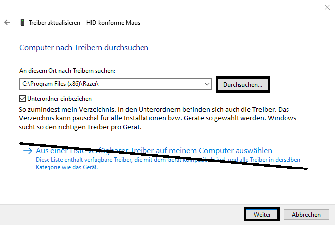

Josef Stahl schrieb:
Außerdem ist meine Maus in der offiziellen Razer Desktop App nicht mehr aufgelistet aber die dockingstation schon
Wenn Razer die Prioritäten von "bling, bling" und Software / Treibern auf eine Stufe stellen würde, dann gäbe es diese Frage nicht und auch ich hätte in meinem Fall viel Zeit sparen können.
  • Start
  • Systemsteuerung
  • Geräte Manager
Pauschal bei allen mal jeweils drauf klicken und die folgenden Schritte wiederholen.
Es kann nun sein, dass sich der Treiber ändert, oder auch nicht. Windows sucht hier den richtigen Treiber automatisch. Anschließend ist die Installation abgeschlossen.
Auf dem oberen Bild habe ich "Razer HyperPolling Wireless Dongle" zu stehen. Erst durch die hier beschriebene Methode änderte sich der Treiber und das Gerät wurde in Synapse gelistet.
Anschließend PC neu starten, damit die Änderungen bzgl. "Strom sparen" wirksam werden. Gerade (Bild ganz oben) genannte Änderungen werden erst nach einem Neustart wirksam.
