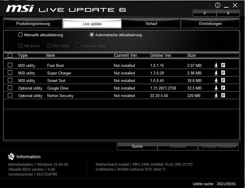

Auch das habe ich probiert. Im Live Updater bekomme ich kein Grafikkarten Bios angezeigt.
Du musst mit den Pfeilen < > oben über dem Reiter "Einstellungen" nach rechts, gibt noch mehr Unterpunkte.
Reaktionen: xexex und TheSocialPotwal
Tja, dann bleibt Dir nur noch der Dragon Center. Ich kann Dir leider nicht weiterhelfen bei der Nutzung dieser Tools, da ich diese partout nicht auf mein System loslasse. Sorry.
Ok danke jetzt hat es geklappt.
