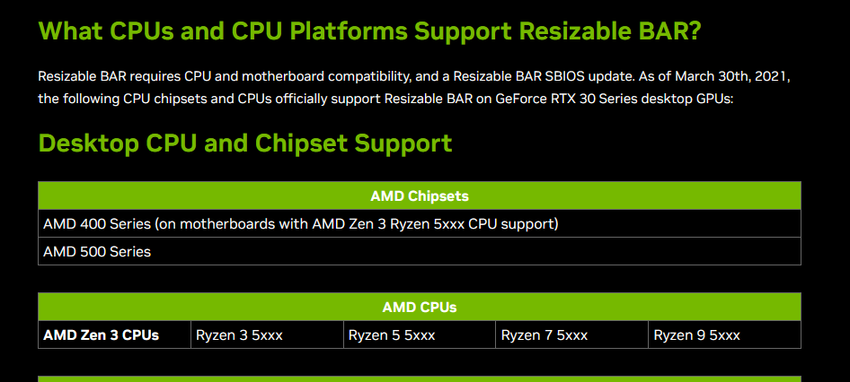

deine CPU unterstützt doch garnicht RBar oder SAM
Das hier ist doch die Voraussetzung die Nvidia mindestens haben will
und das gilt doch für SAM
Reaktionen: Captain Mumpitz

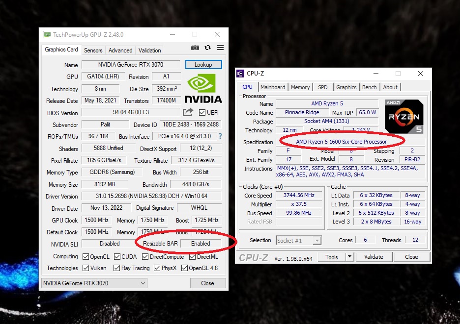

Halte ich für ein Gerücht ;)
P.S. Das ist übrigens ein 1600F also eigentlich ein umgelabelter 2600 und nicht die erste Version vom Ryzen. Aber halt auch kein 3xxx

Golgorod schrieb:
Meines Wissens nach benötigst du einen Ryzen 3xxx für rBar.
Nein so nicht richtig bei meinem 2700er Läuft rBar in Verbindung mit ner RX6700XT.
Reaktionen: Casillas und McFritte

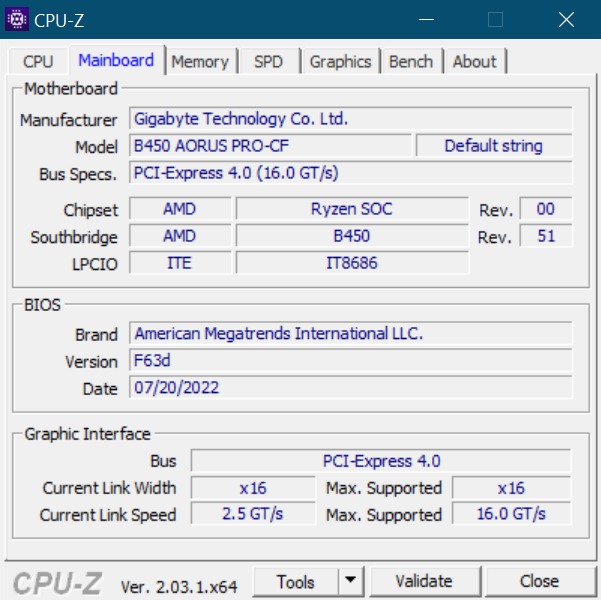

Wird wahrscheinlich wie bei der Kiste falsch ausgelesen. Fakt ist, das Board kann kein PCI 4,0. Egal was das Tool sagt.
B450/B470 kann es nicht. Als die Board erschienen sind, war die Spezifikation zu PCIe 4 noch nicht fertig. Und innerhalb der Am4 Plattform würde ich gar kein Update mehr machen. Waren jetzt 5 Jahre Spaß und nun ist es eben rum.....

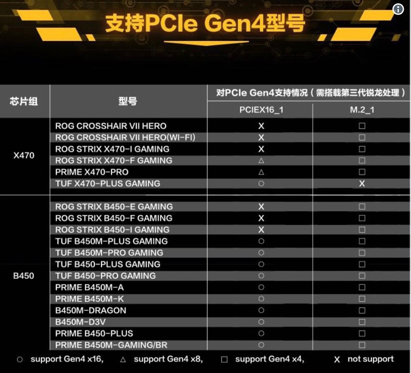

Hast Du den Link überhaupt gelesen? Ich tippe mal auf: Nein
Verschiedene Boardhersteller haben auch für B450 und X470 PCIe 4 freigeschaltet. Auch mein Asus Strix B450 kann auf dem ersten M.2 Slot PCIe4x4. Leider funktioniert das bei diesem Board nicht für den Grafikkartenslot. Andere Modelle von Asus laufen aber damit.
Natürlich nicht, da PCIE4 deutlich nach 2018 erschienen ist. Also wie soll das gehen? Diese Antwort bist Du mir noch schuldig. CPUz zeigt das ein B450 Board das können sollte und noch mal, es handelt sich um einen Auslese Fehler. :-)
