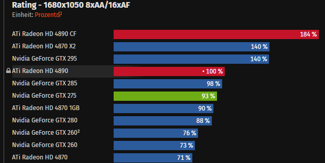

War meine zweite selbst gekaufte ATI Karte und hatte damals meine 8800GTS 512 abgelöst. 80-120% Mehrleistung je nach Auflösung und AA Settings waren schon heftig dafür dass nur 2 Jahre dazwischen lagen und die 8800 GTS 512 eine der besten Nvidia Karten von 2007 war.
Die war für die Zeit sehr gut
