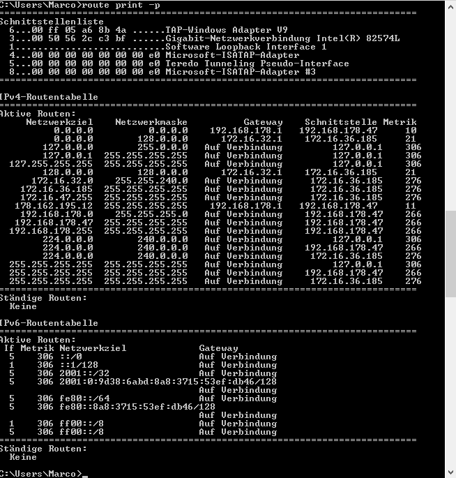

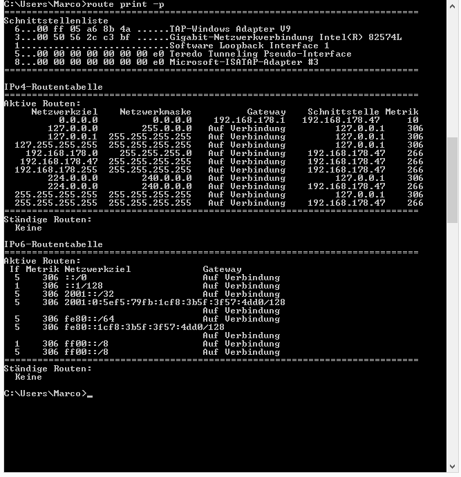

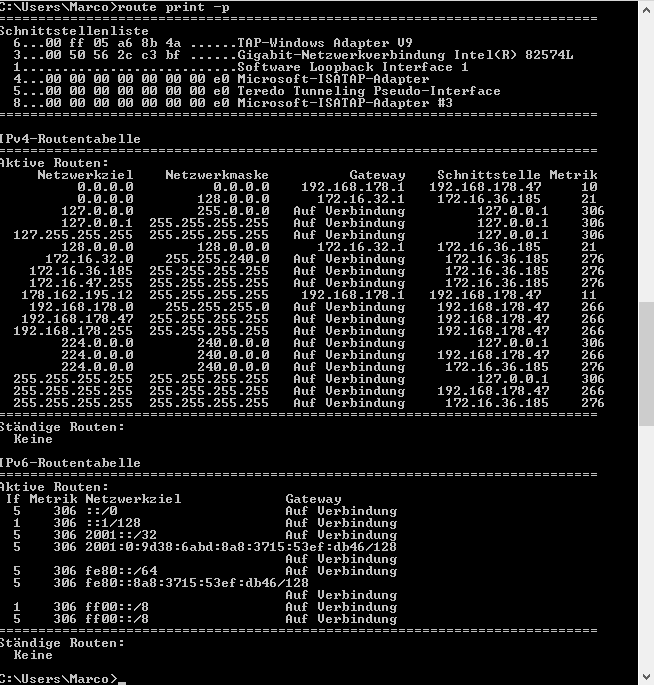

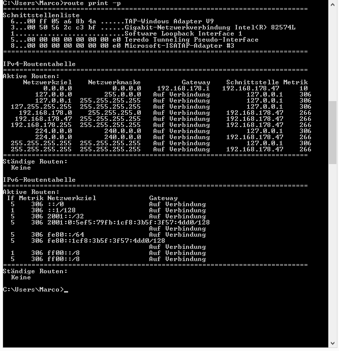

jomaster: Kannst du mal bitte einen Screenshot von dem CMD Befehl route print machen ? Interessant wäre der IPv4 Teil, sofern du kein IPv6 verwendest.

Ich habs jetzt ausprobiert, scheint wirklich asynchron gerouted wird.
Mit aktiver VPN Upload am Anschlag mit Lags, Leitungsauslastung über 1MBit/s
Mit deaktiveren VPN Upload bei 250 ohne lags, Leitungsauslastung über 250kbit/s
route draw -p ohne VPN
route draw -p mit VPN
Also wenn du im VPN eingewählt bist scheint alles durch das VPN zu gehen, was von dir aus weg geht.
Folgende Einträge:
0.0.0.0 bis 127.255.255 ==> Netzmaske /1 ==>> Wegen /1 ist es keine Nullroute mehr, daher als "besser" angesehen, trotz schlechterer Interfacemetrik
und ein paar Zeilen tiefer folgt der Rest
128.0.0.0 bis 255.255.255.255 das gleichen Spiel. Für beide Netzbereiche, die im Prinzip zusammengenommen, das gesamte Internet und alles andere Abbilden wirde durch das 172er VPN Interface als "erreichbar" markiert.
Im Prinzip auch ähnlich wie eine Nullroute, da aber die Netzmaske nicht /0, sondern /1 ist, eben stärker als eine Nullroute.
Da dann also dein gesamter Traffic vom PC aus über das VPN geleitet wird. hast du selbst ohne asynchrone Routing eine schlechtere Performance.
Ob es wirklich asynchron ist, kann man erst sagen, wenn man die Routen der Gegenstelle kennt. Anhand der Bitrate lässt sich dass an deinem Messpunkt nicht feststellen.
Du könntest dass durch ändern / löschen der Einträge überigens manipulieren, ob das vom VPN Betreiber aber gewollt ist, steht auf einem andere Blatt.
