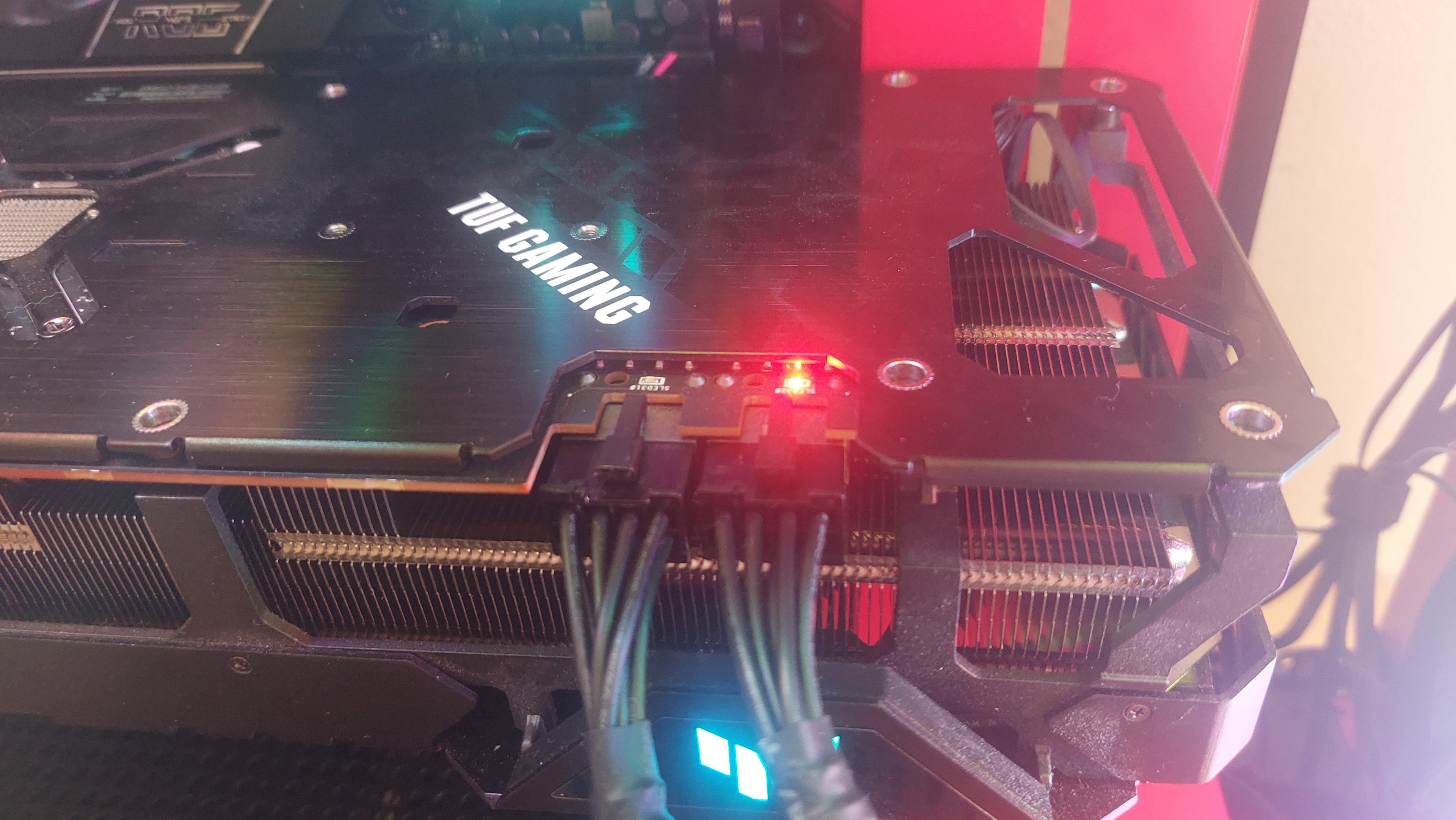

...Hi, ich habe heute morgen einen secureframe für meine CPU eingebaut, die Wärmeleitpaste ausgetauscht und die kabel vom netzteil ausgesteckt um endlich mal mein Kablemanagement in den griff zu bekommen. Danach habe ich alles, genau wie es davor war wieder eingebaut und meinen PC gestartet. Die Rgb Beleuchtung und die Lüfter sind normal angegangen aber die Grafikkarte gab aber kein bild aus. Ich habe alle Stecker überprüft aber alle waren korrekt verbunden. Dann viel mir auf, dass an meinem Mainboard die VGA Led weiß leuchtet, was davor nicht der Fall war. Außerdem leuchtet eine der beiden LEDs an der Gpu auch rot (bei einem bestimmten der beiden Vga Kabel für die gpu. Ich habe die beiden Kabel in die Jeweils anderen anschlüsse an der Gpu gesteckt. Dann hat das andere licht geleuchtet also es leuchtet immer das eine Licht, bei dem das eine bestimmte Kabel eingesteckt ist). Kann mir irendjemand helfen oder eine Vermutung haben woran das Problem liegen könnte?

Diese LEDs bei der Grafikkarten sind in der Regel Indikatoren für die Stromversorgung.
  • LED leuchtet -> kein Strom vom Netzteil
  • LED aus -> Strom da

Das mit dem Strom vom Netzteil war auch meine Vermutung nur meine Fragen sind, Warum funktioniert die Apu auch nicht, warum leuchtet die rote LED nur bei einem bestimmten Kabel und Was kann ich verändert haben, dass es nichtmehr funktioniert?
Wird halt dann eher an der Grafikkarte selbst liegen.

Es sind aber 2 separate Kabel die vom Netzteil zur Grafikkarte führen, kein Y Kabel ?

Ich schicke gleich ein paar Bilder vom Innenraum meines PCs. Die Grafikkarte sitzt direkt im Slot. Ich benutze zwei separate Kabel vom Netzteil zur Grafikkarte, die ich heute beim kabelmanagement aus und eingesteckt habe. Könnte das auch ein Grund sein?

Bei 2 separaten Kabeln, was goldrichtig ist, müssen die Stecker Netzteilseitig in PCIe 1 und PCIe 3 sein.

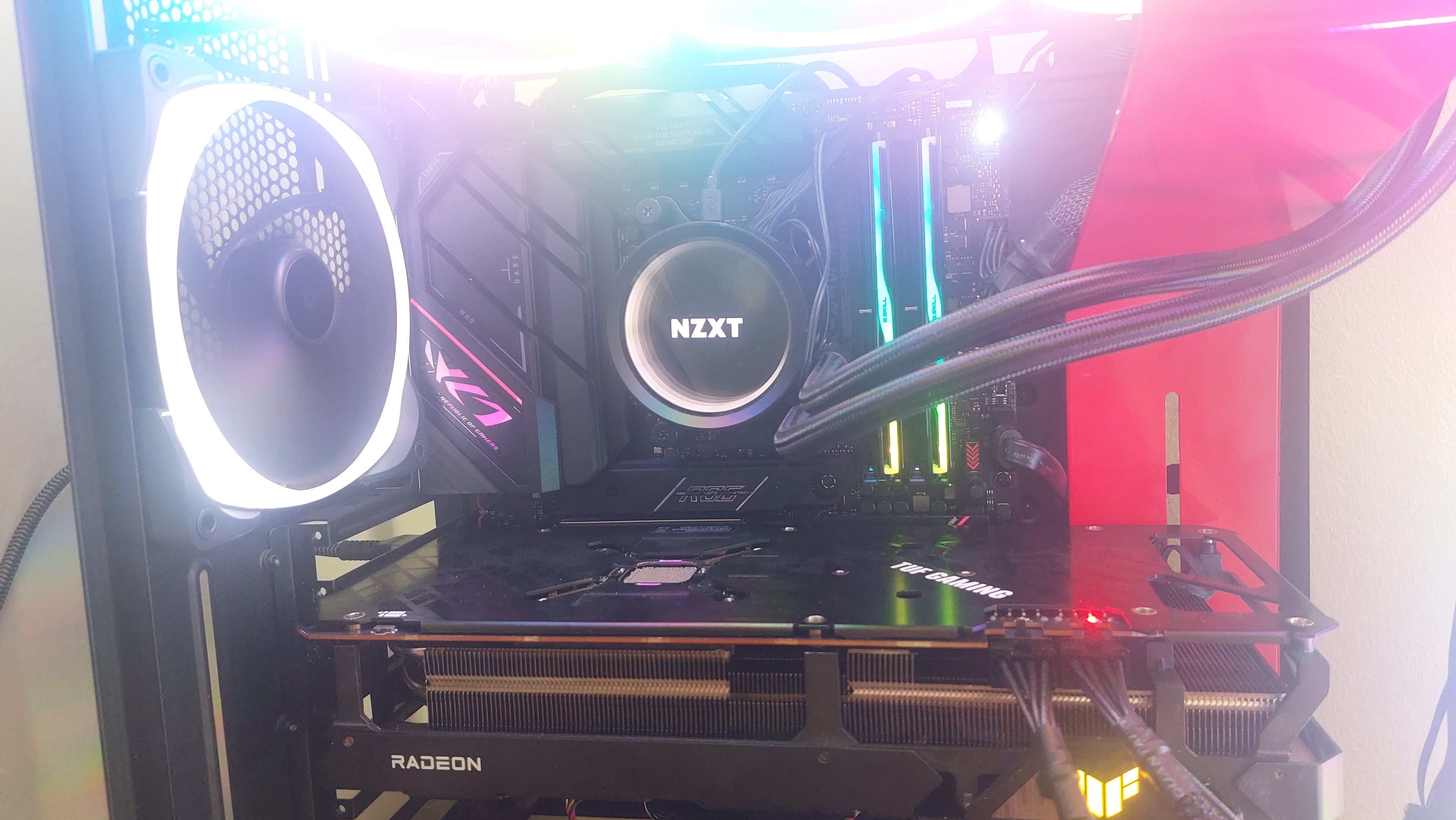

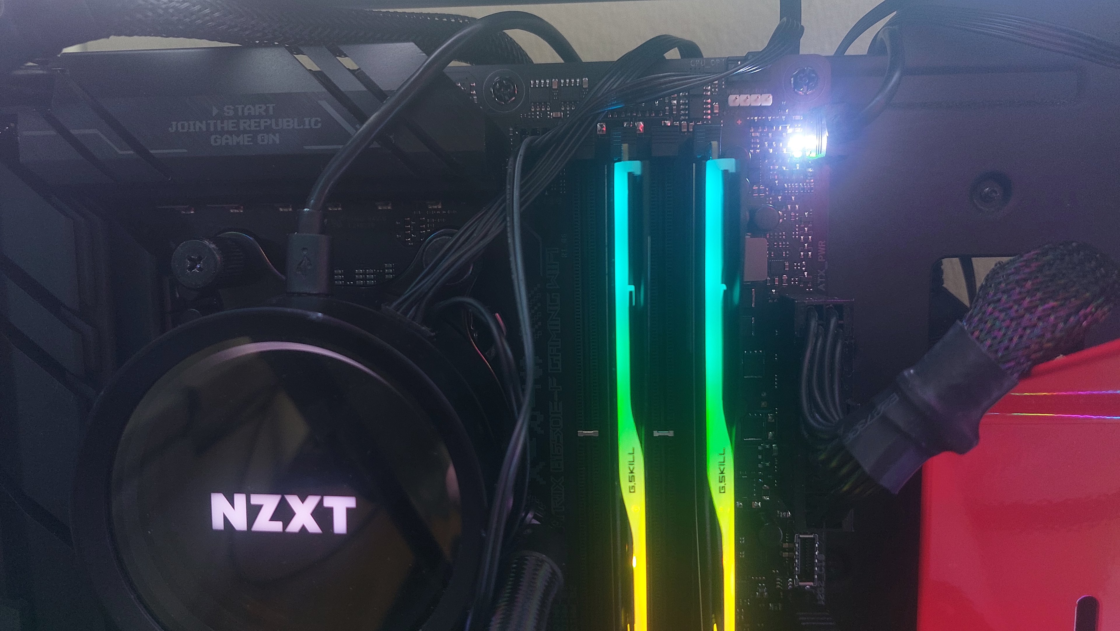

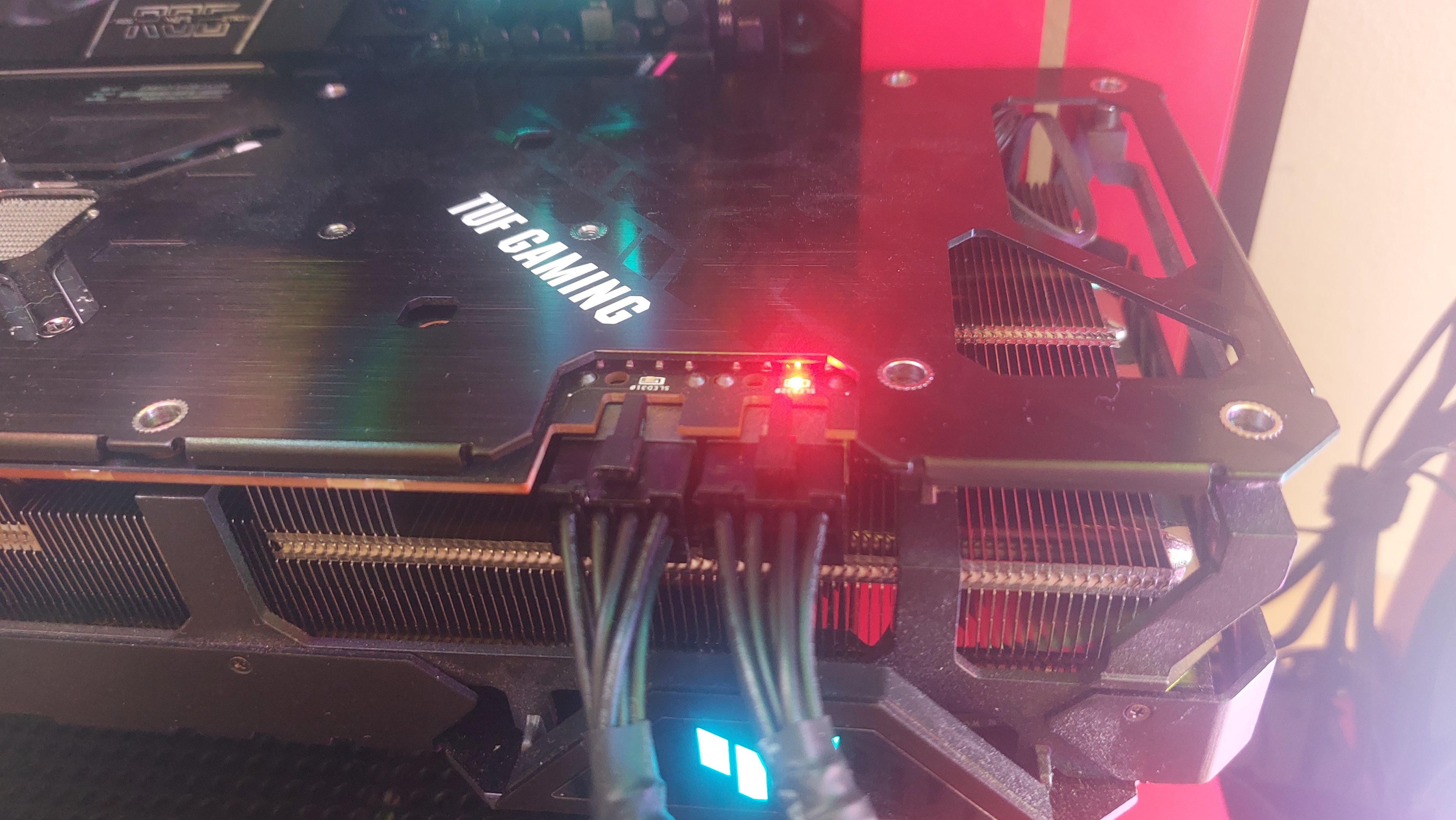

Hier sind drei Bilder, eins von der Mainboarb vga led, eins von der Gpu vga led und eins von dem gesamten oberen Innenraum des PCs. Wenn ihr noch andere Bilder von meinem PC haben wollt einfach schreiben😅

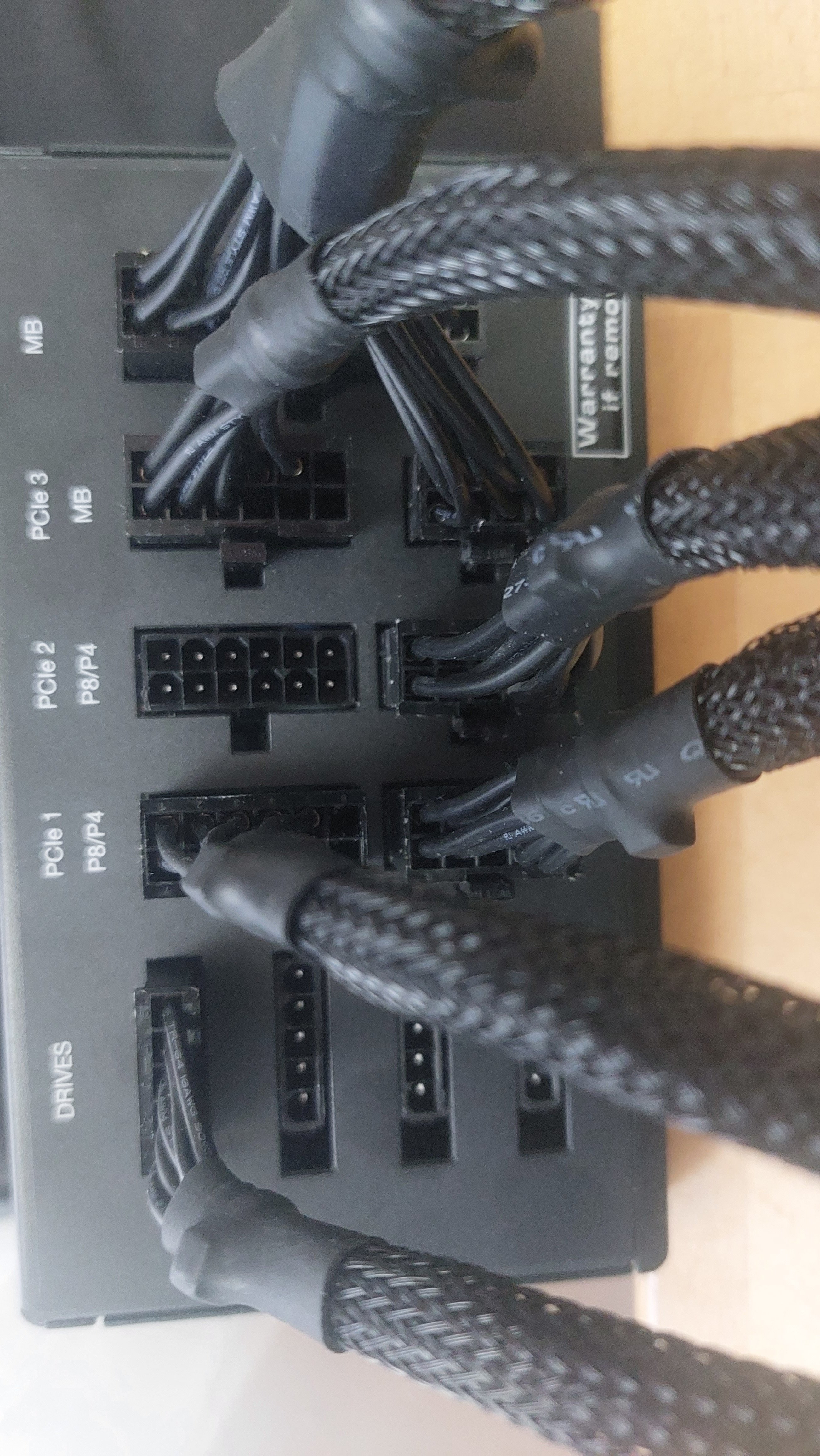

Passt das Bild?

Ja, danke. Ist auch korrekt verkabelt.
Hast du noch ein drittes PCIe-Kabel in der Verpackung vom Netzteil? Probiers mal damit.

Da stimmt mit dem Strand der rot leuchtet an der Karte was nicht.. da das Licht beim Tausch mit wandert... entweder ein Pin raus oder auf der Netzteil Seite nicht richtig drin... einfach nochmal beide Seiten des strangs der rot leuchtet, abziehen, kontrollieren und versuchen.
Wenn nicht, den Strand in eine andere Buchse am Netzteil stecken.
Das kann nix anderes sein, da die Karte den "guten" streng vom Netzteil auf jeder Buchse erkennt

gimmix schrieb:
Ersetz mal probeweise das Kabel, des von der Grafikkarte als defekt angezeigt wird, mit diesem y-Kabel.
Ich habe jetzt das defekte Kabel gegen eins der y Kabel ausgetauscht und mein pc ist normal gestartet. Also war das Problem ein defektes Kabel oder?
Yep! Problem gelöst!
Du solltest allerdings bei Bequiet! anrufen und das defekte austauschen lassen. Das y-Kabel ist nur eine Übergangslösung.
