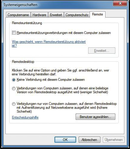

Ich würde RDP aber auch nicht über die "neue" Systemeinstellung von Windows aktivieren, eher in der alten aktivieren Ansicht.
So sieht die aus.

Flokie schrieb:
springt die Einstellung sofort wieder auf aus
Das ist nen optischer Bug, der schon ewig drin ist. Ist trotzdem eingeschaltet aber der Schalter zeigt aus.
Der RegKey sagt singemäß "disableRDP" mit Wert 0, wobei 0 für "eingeschaltet" steht. Die 0 interpretiert der Schalter im GUI dann aber als Aus.
Alternativ wie in Betrag #10 gezeigt einschalten.
