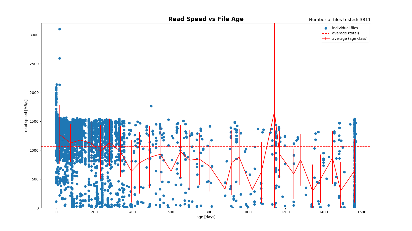

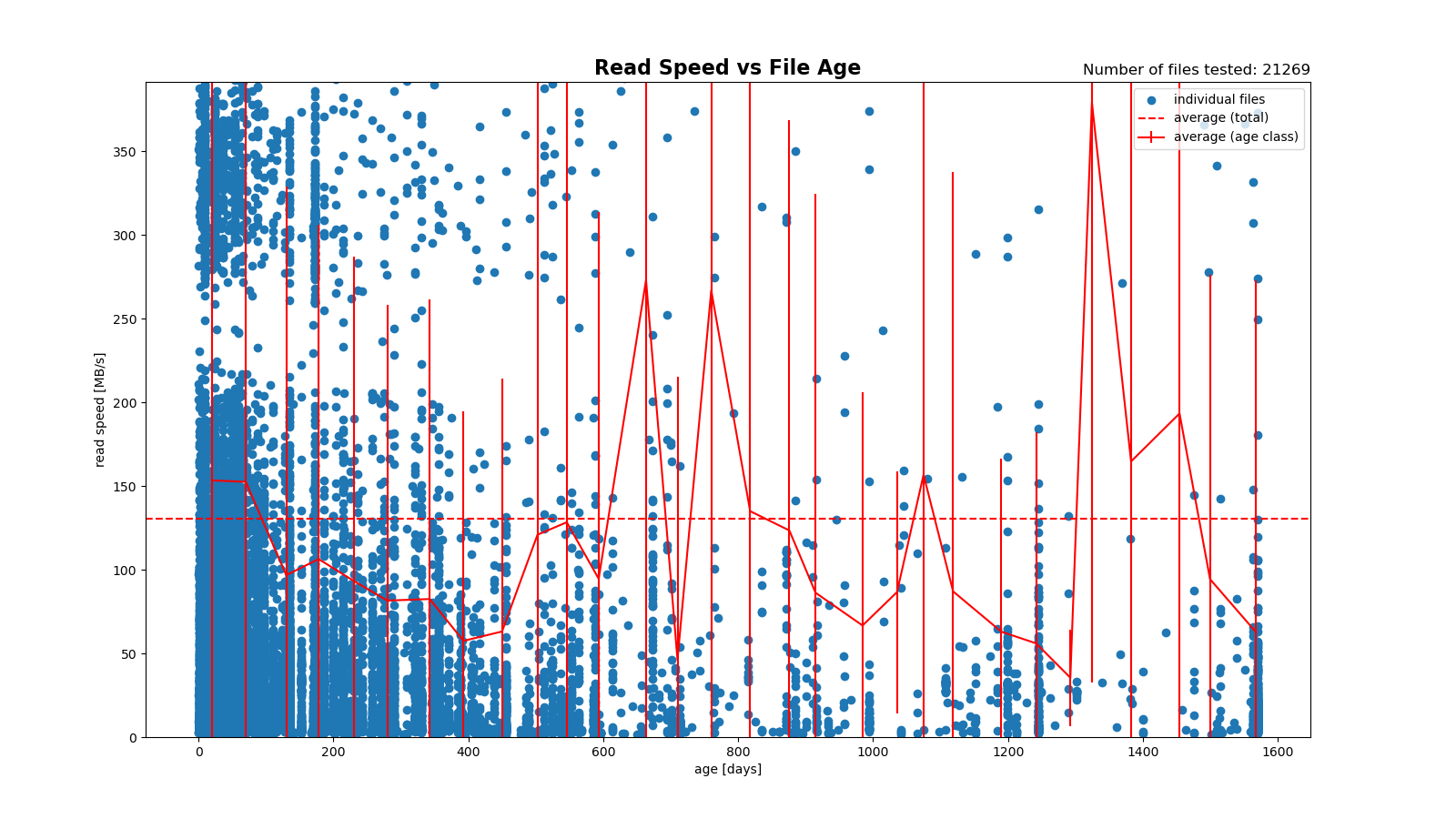

Hier Mal eien NVMe MP510 , ca 3 Jahre alt.
Getestet mit Linux SSD Reader
Der nimmt nicht zufällig Dateien, sondern deterministisch alles mit einer eingestellten Suchtiefe in der Orderstruktur.
Ein Refresh durch Kopieren/Datenrücksicherung habe ich noch nicht gemacht.
Tue mich etwas schwer das Ergebnis zu deuten, aber katastrophal sieht das nicht aus. Die ältesten Daten sind jetzt nicht eindeutig langsamer lesbar.
