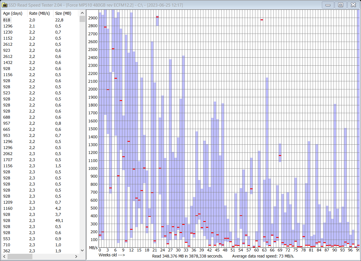

Readspeed degradation 2022 kein Thema mehr ? Von wegen ! MP510 -> 14MB/s ! 980pro auch nicht ohne Probleme...

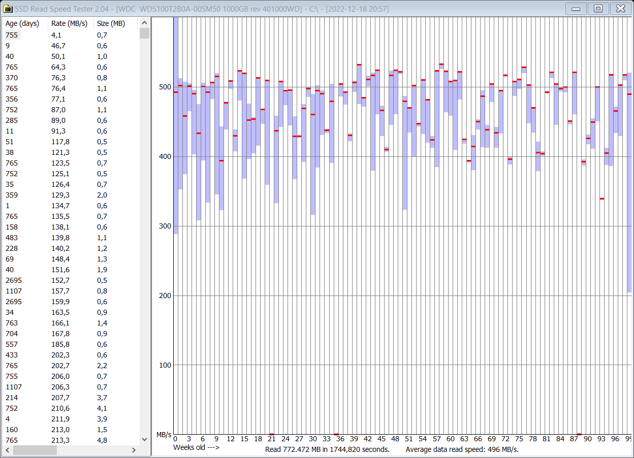

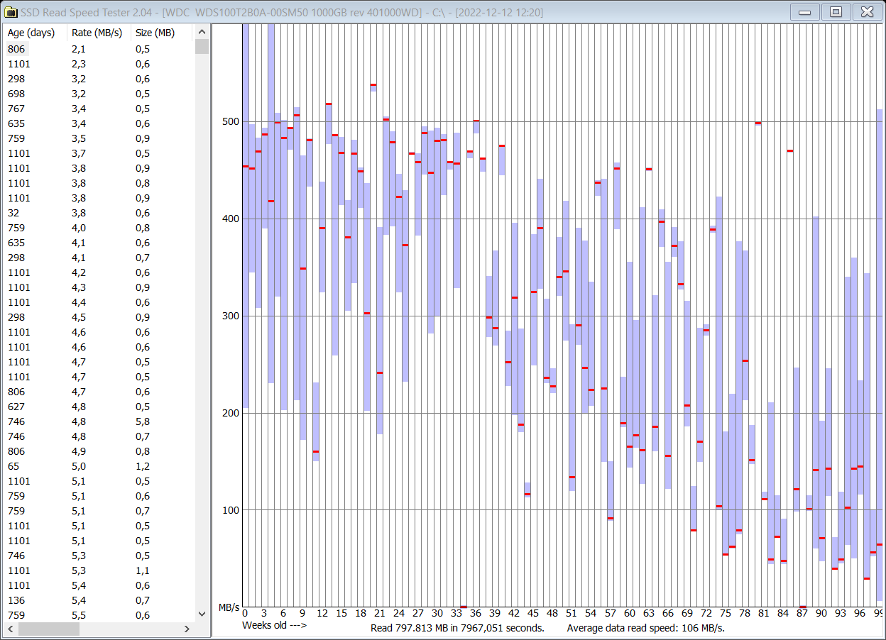

WD Blue 1 TB vor und nach DiskFresh.
Vorher:
Nachher:
Signifikante Verbesserung durch DiskFresh
Reaktionen: qiller

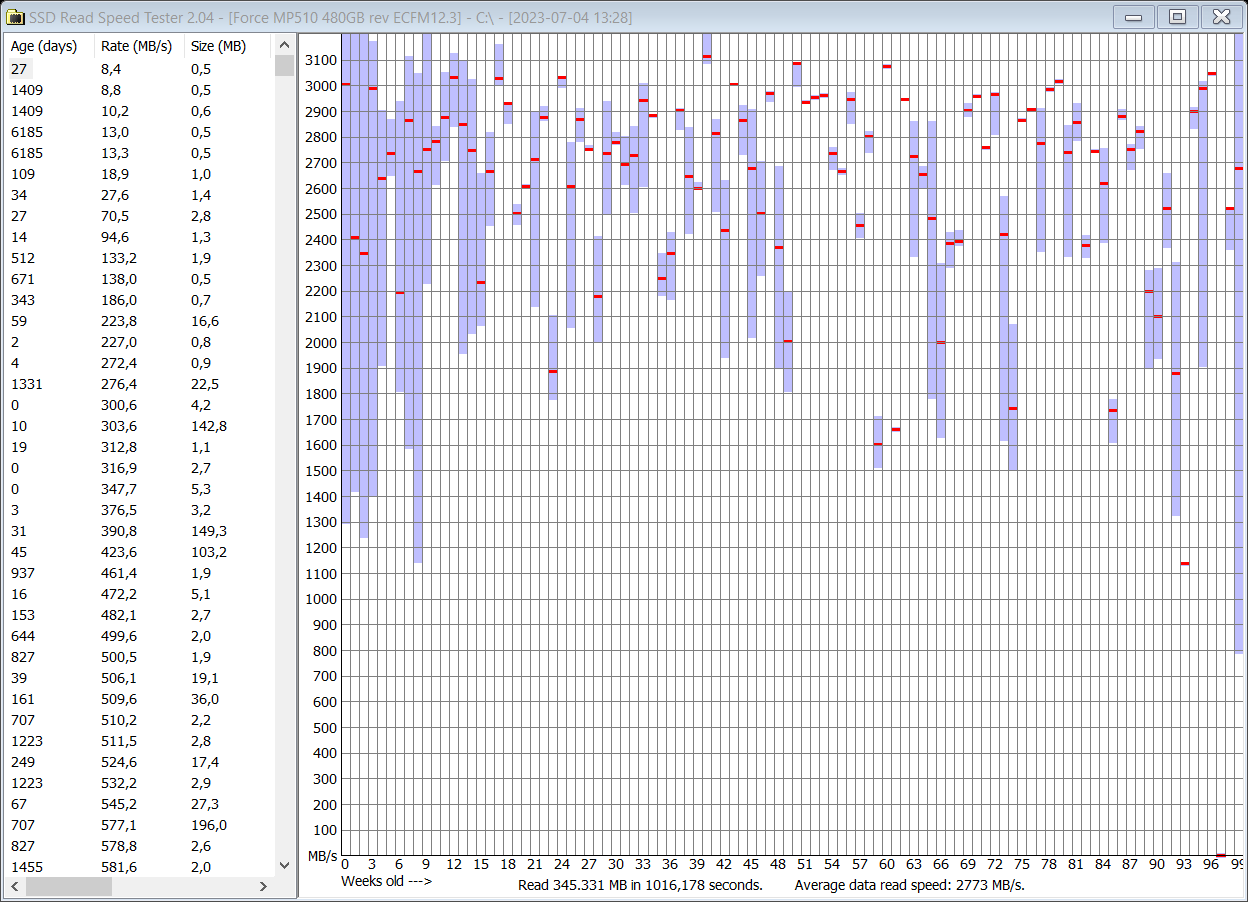

hab hier ne Corsair MP510 mit 480GB.
@BigKid1973 Danke für deine Mühe! hatte das Problem, dass mein Rechner beim Hochfahren und in unregelmäßigen Abständen TOTAL langsam war, weil irgendeine alte Datei gelesen wurde. Nach einem Acronis Backup/Restore gehts wieder.
Hier meine vorher und nachher Bilder:
(VORHER)
(NACHHER)
Reaktionen: qiller, Arcturus128, Engaged und eine weitere Person

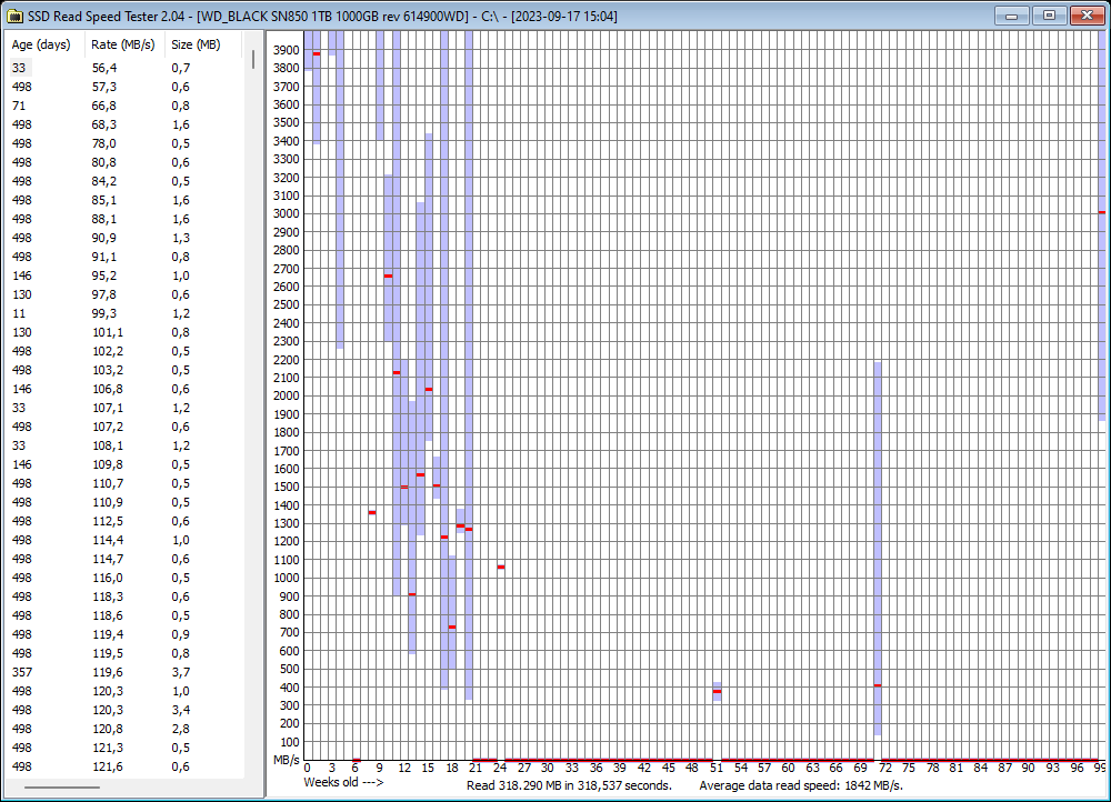

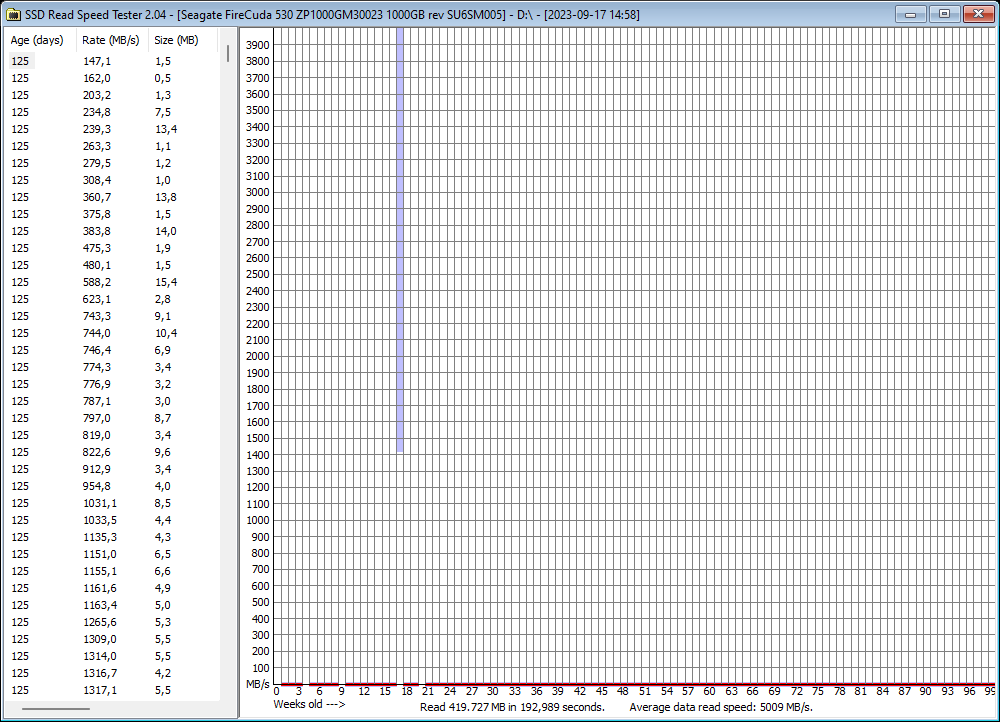

System, Installation ist vom Ende April 2023.. Bin mir nicht recht sicher, wie ich das einschätzen soll...#
Nur Daten, im Wesentlichen Photos, sind alle Ebenfalls ca. 4- 5 Monate alt die Daten..
Reaktionen: qiller
Im Grunde gar nicht, ohne dass du einen vorher nacher Vergleich hast.
Du müsstest die Platte jetzt z.B. mit Diskfresh einmal neu schreiben und dann nochmal gegentesten und bei identischen Dateien vergleichen.
Tja, ich würde mal sagen, dass Bild ist recht eindeutig... Scheint also, dass man alles paar Monate mit einem uralt Programm die Daten auffrischen muss... :freak: Ich meine, dieses myDefrag ist von 2012 oder so...
Ach, die Firmware ist aktuell..
Die Seagate hat sich auch verbessert, auch wenn nicht so krass/ eindeutig.
Die Firmware meiner Seagate ist aktuell.

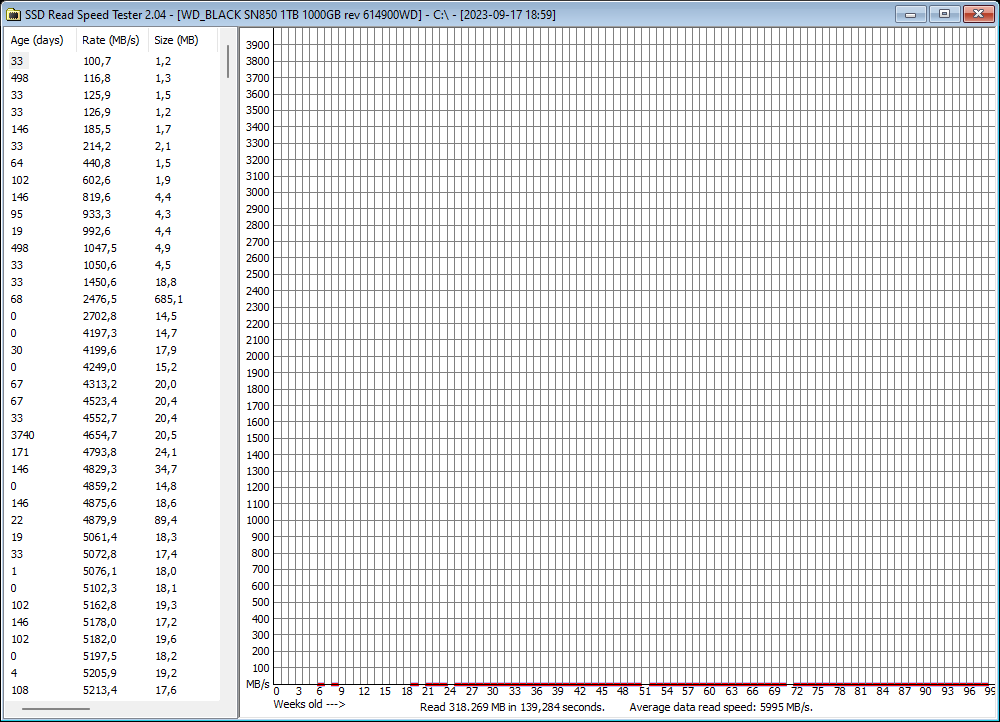

Zumindest meine SN850 ist auch betroffen..

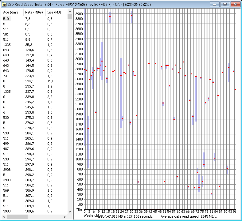

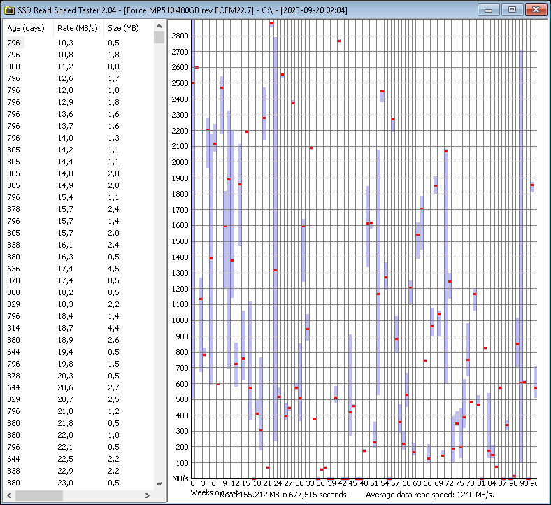

Hab hier eine MP510 22.7
Vor DiskFresh
Danach:
32048h / 24mal eingeschaltet / 8938Gbyte Read, 11815Gbyte Write (vor DiskFresh: 11350Gbyte) [Systemplatte im Homeserver]

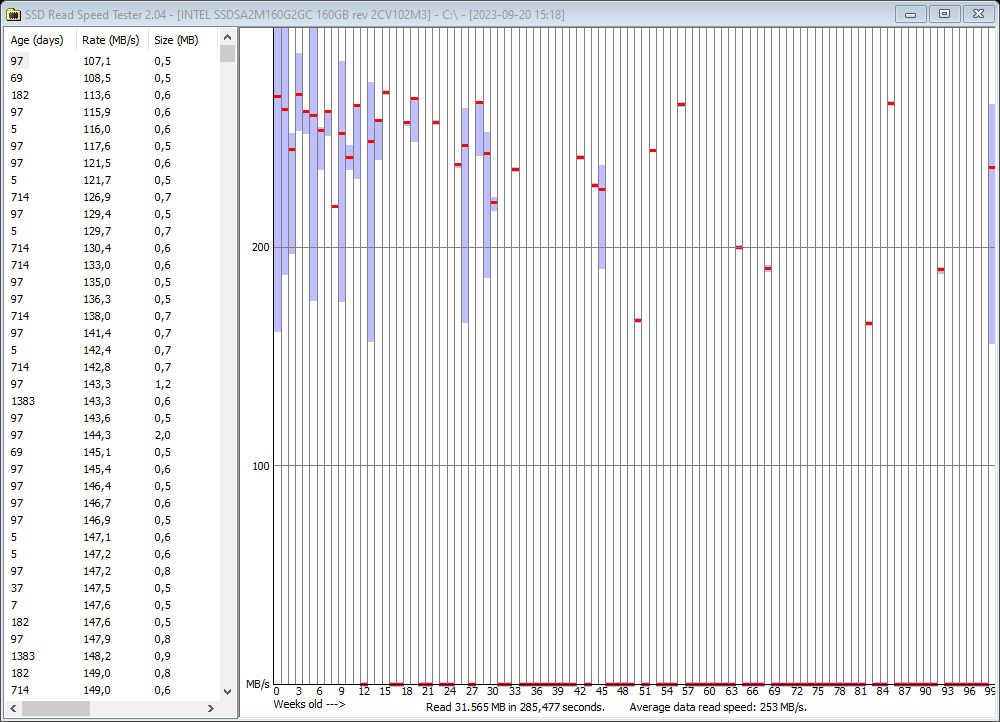

Dann hab ich hier noch eine 40Gbyte INTEL (SSDSA2M040G2GC). SATA. Hier liegen Teils Dateien drauf die 3200 Tage alt sind. Hier gibt es aber keine Probleme. AVG ging um 5Mbyte/s hoch. Nur eine Datei wurde Signifikat "schneller" ... 994 Tage von 43 auf 124Mbyte. Der Rest nur geringfügig.
=> Spricht das dafür das die Intel die bessere SSD war? ;)

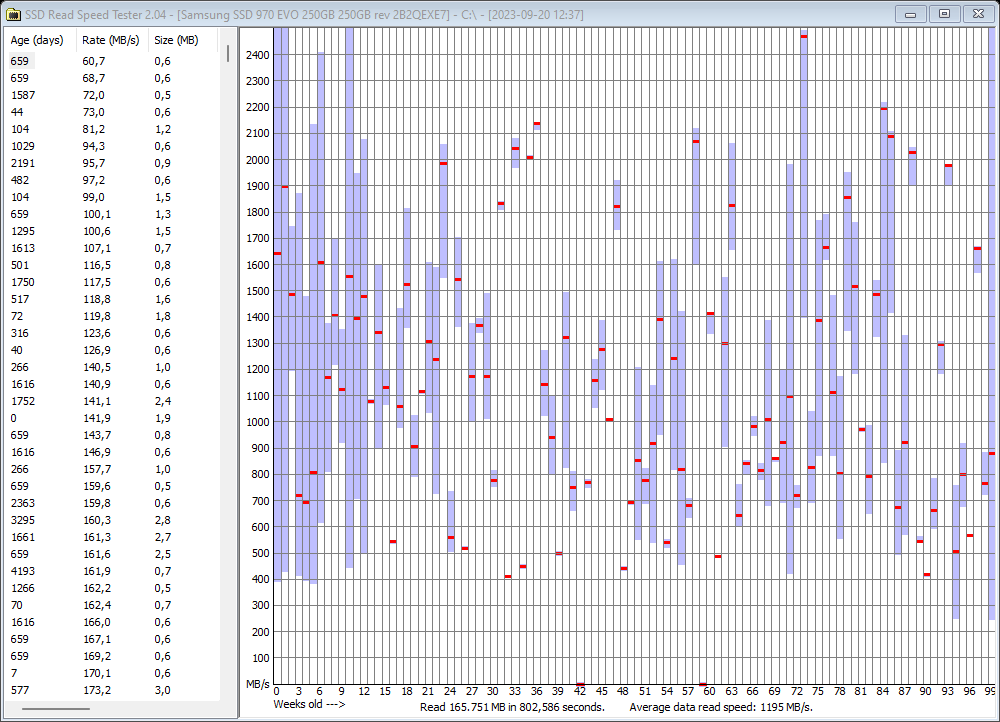

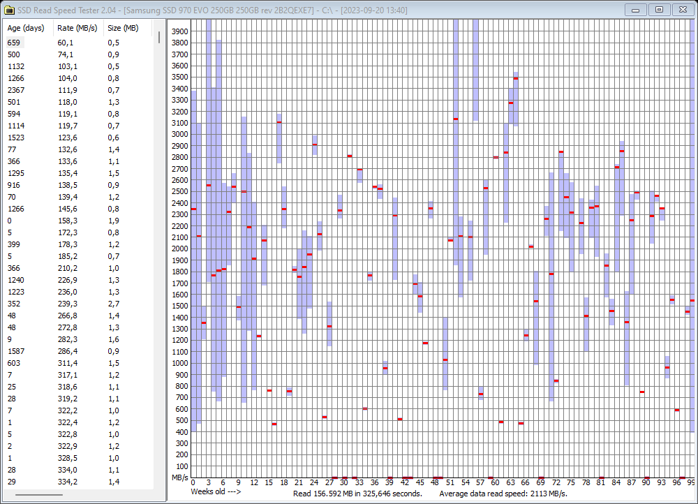

Hier jetzt die Samsung 970 EVO 250Gbyte (5696h, 2771x ein, 27 TB gelesen, 26 TB geschrieben; System)
Vorher
Nachher:

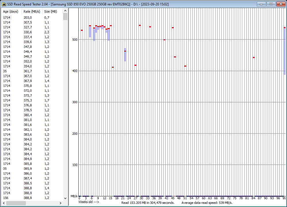

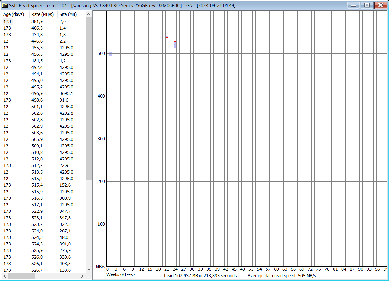

Also eine alte Intel Postville G2 160GB und eine Samsung 850 EVO 250GB scheint nicht/kaum betroffen zu sein.

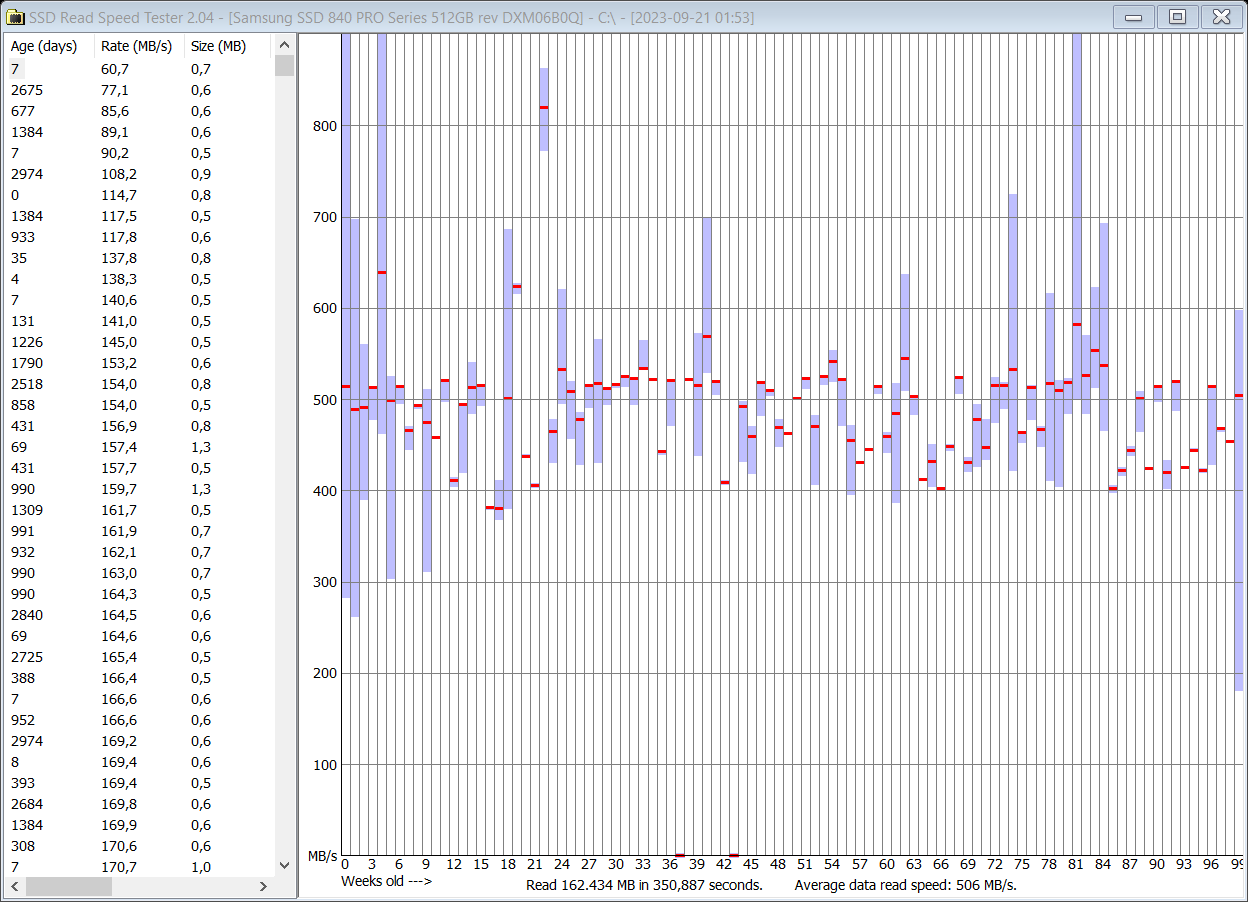

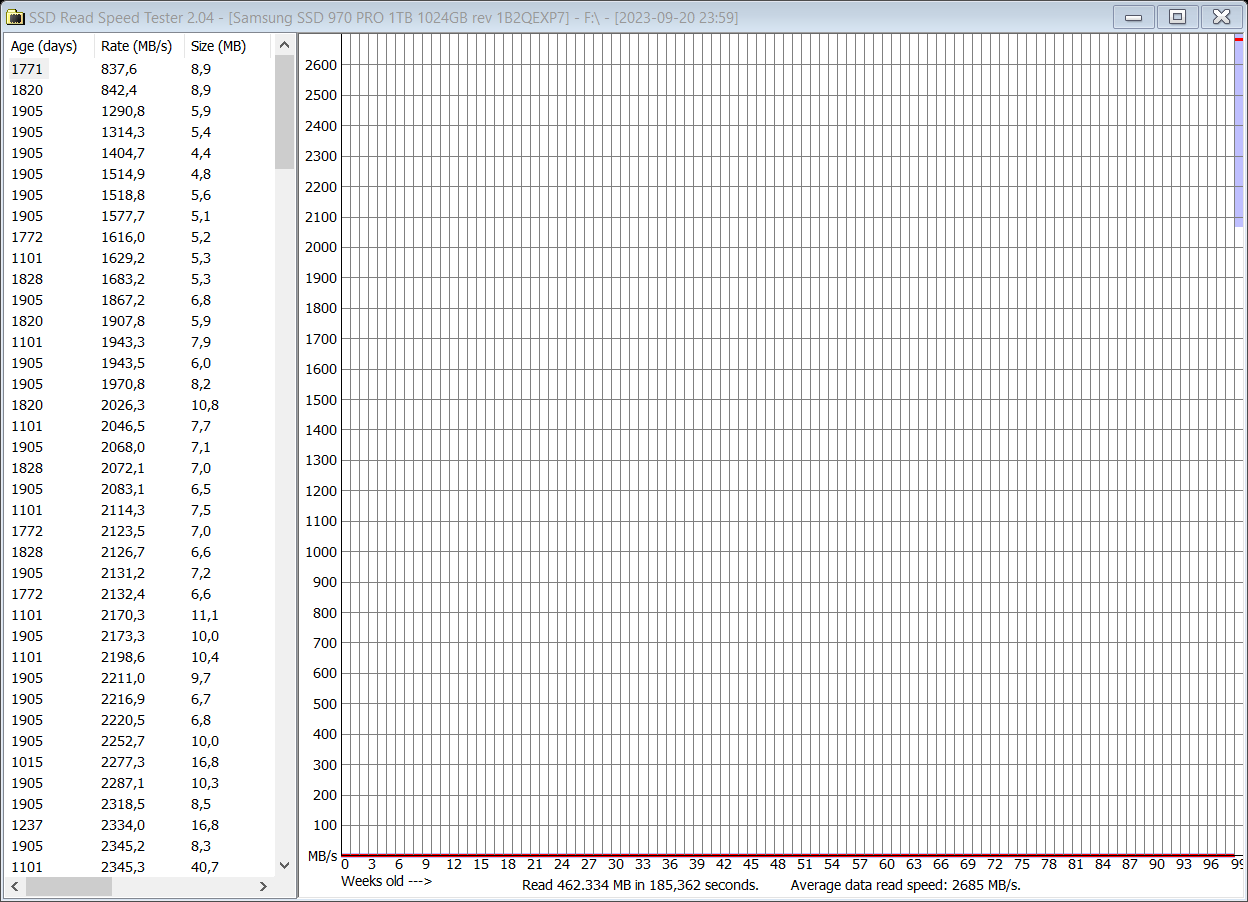

Vorher
Nachher
Vorher
Nachher

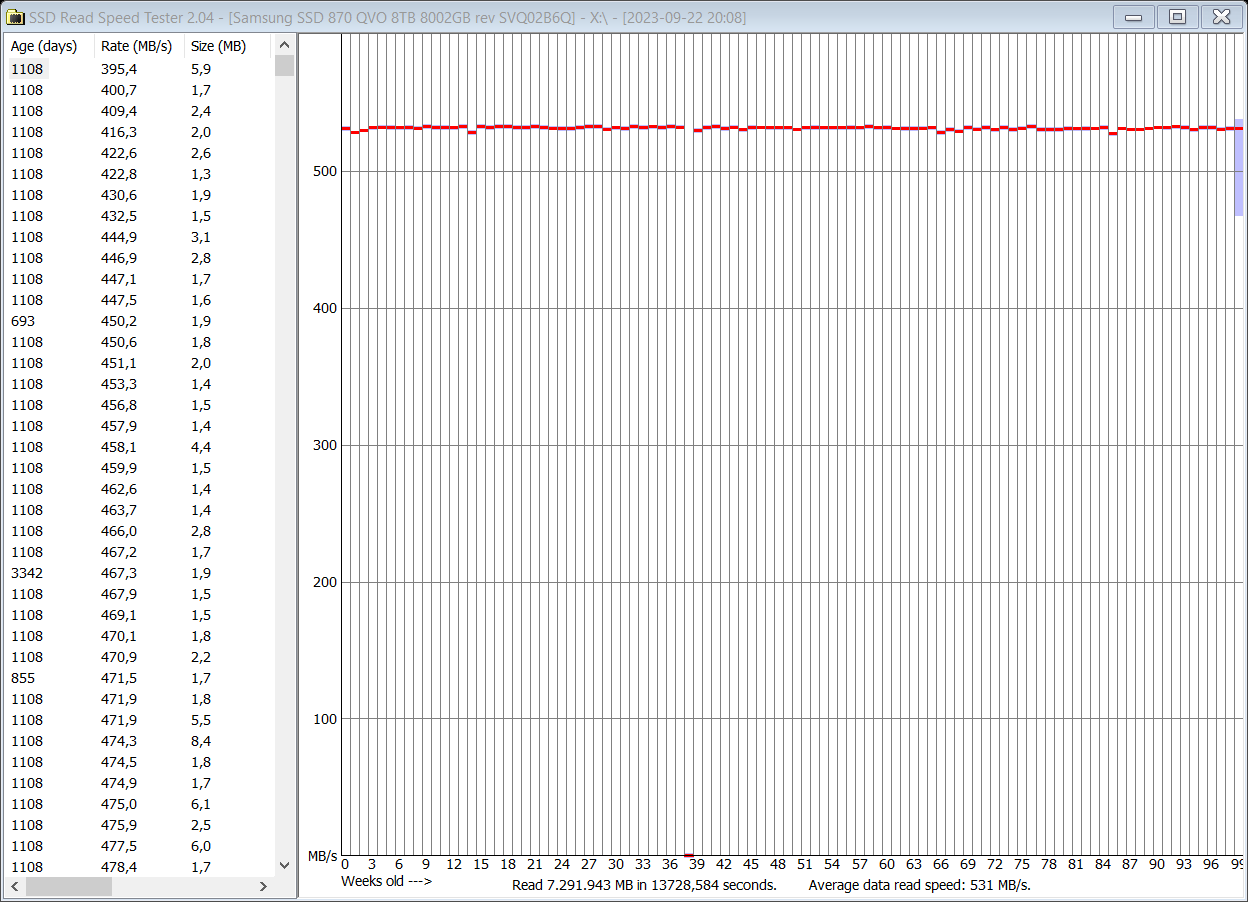

Vorher
zweiter Test (ohne Refresh)
Nach Diskrefresh

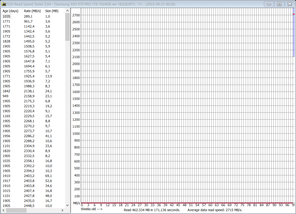

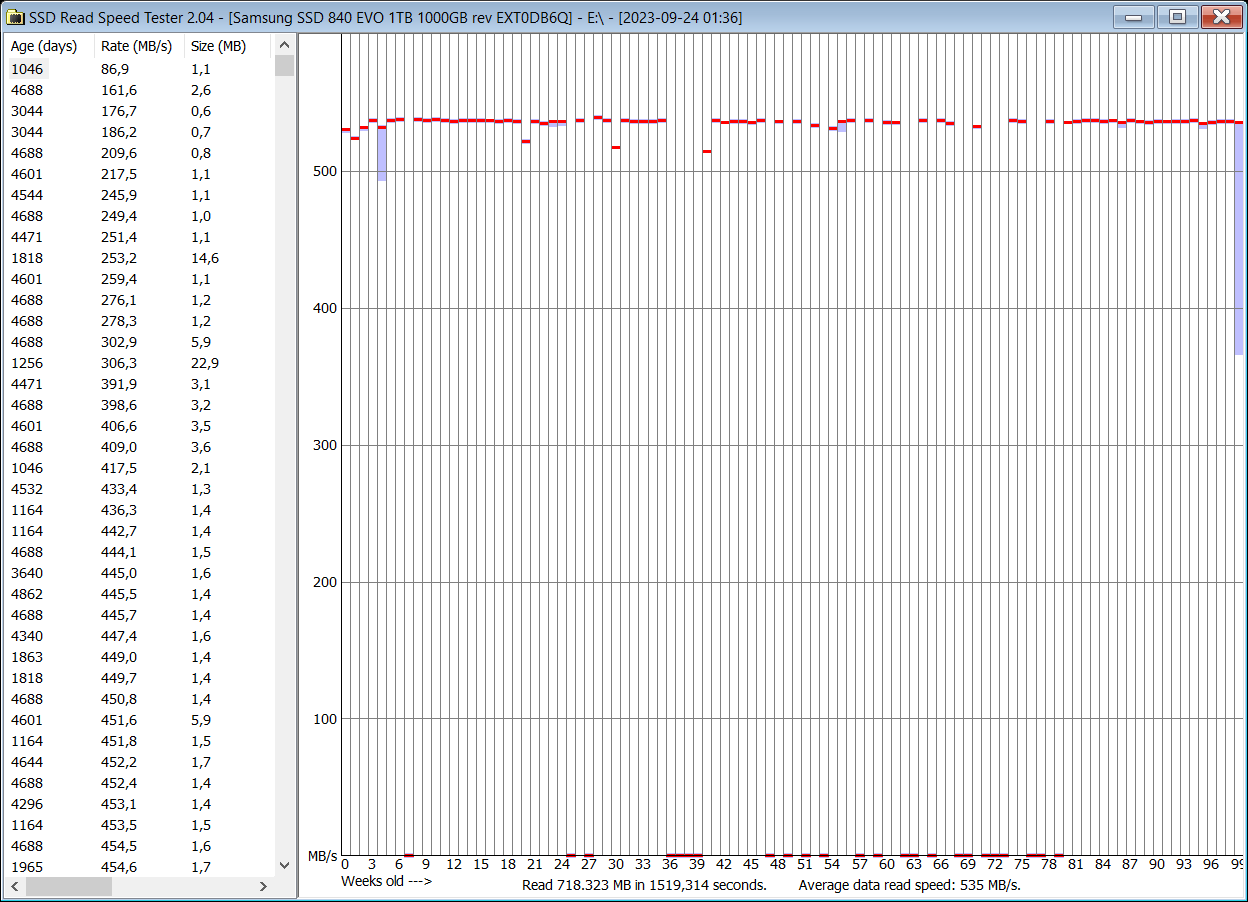

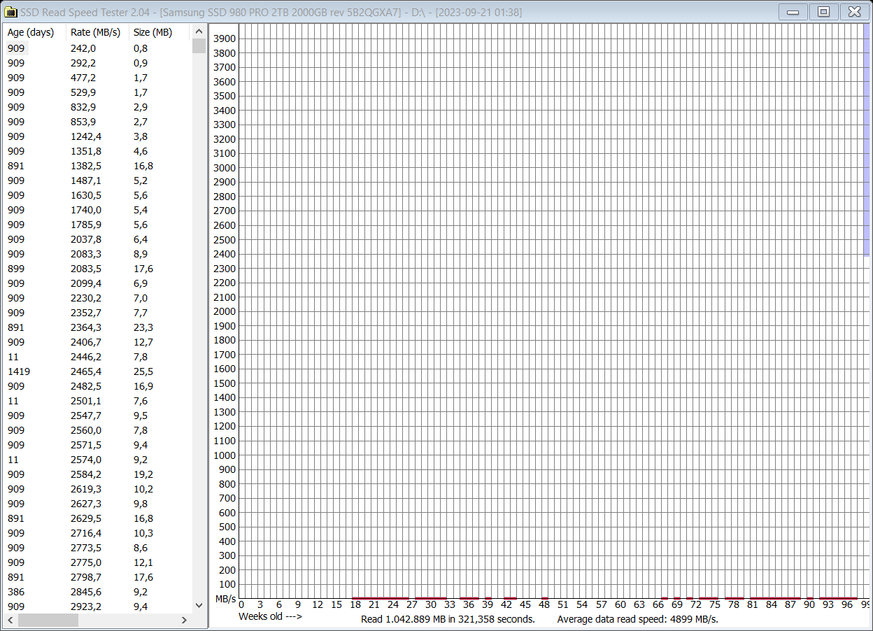

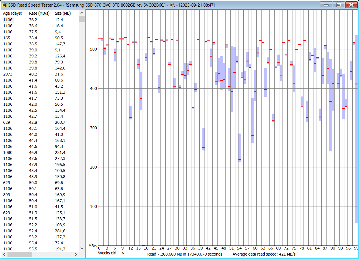

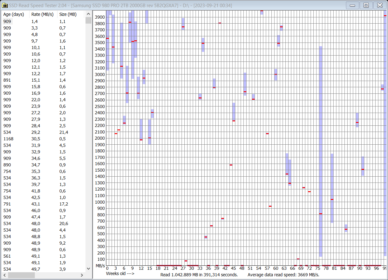

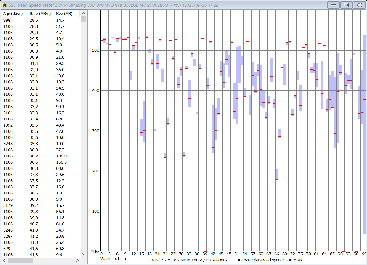

Interessant vlt noch die Diskrefresh Schreib-/Leseraten ausgelesen über den Taskmgr
Samsung 970 Pro 1TB: 900 - 1100 MB/s (keinerlei Einbruch)
Samsung 980 Pro 2TB: anfangs 1000 - 1200 MB/s, später 600 - 700MB/s
Samsung 870 QVO 8TB: anfangs ~220 MB/s, später 80 - 160MB/s, noch später 70 - 100MB/s
Ich hab noch ne Samsung 840 Evo 1TB, die werd ich später nachreichen.
Edit: 840 Evo 1TB ist drin.

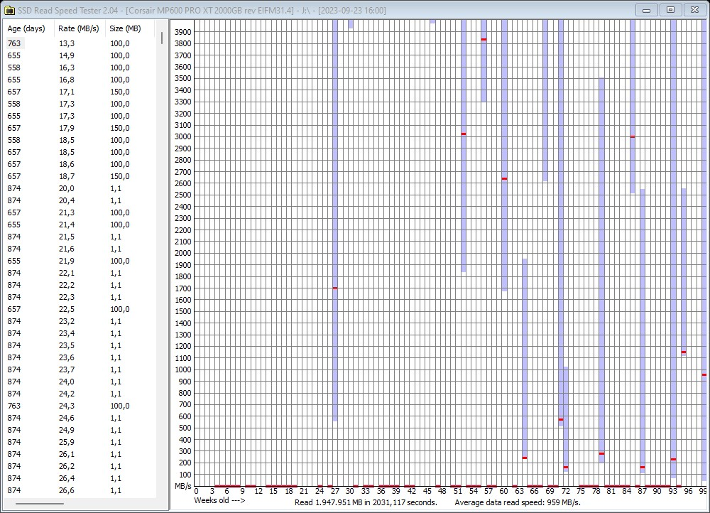

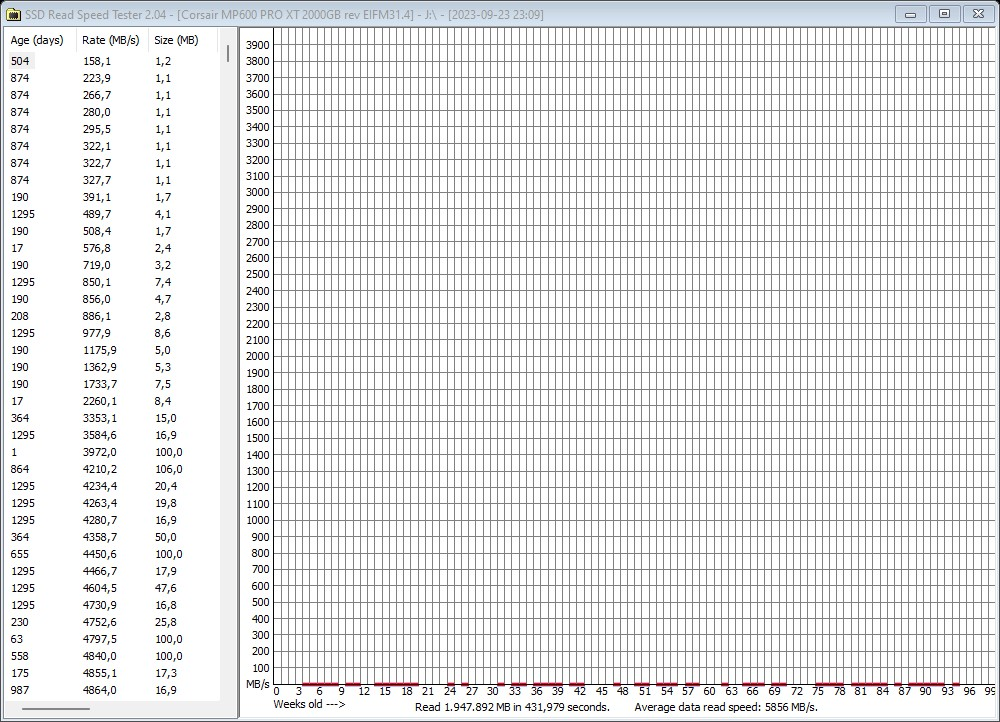

Meine Güte, das Trauerspiel in diesem Thread nimmt stetig zu. Die MP600 Pro XT sollte in der Theorie doch eine der besten PCIe4 SSDs sein. Und dann auch noch "Pro" im Namen. Was soll daran Pro sein, wenn der Controller nicht seine Arbeit vernünftig verrichtet?

Also ich bin grad am meisten von meiner Samsung 980 Pro 2TB und meiner Samsung 840 Evo 1TB überrascht. Die 840 Evo, weil sie praktisch gar keine Leseeinbrüche hat und was ich so nicht erwartet hatte. Und die 980 Pro, weil sie Einbrüche trotz ihres "Pro" im Namen zeigt. Und auch interessant, dass bei Schreib-/Lesedauerlast mit dem Diskrefresh eine ältere PCIe3 970 Pro besser abschneidet als eine neuere PCIe4 980 Pro.
Im Grunde performanen alle meine MLC-SSDs (840 Pro, 970 Pro) ohne große Einbrüche beim Lesen- oder Schreiben. Meine beiden TLCs (840 Evo, 980 Pro) verhalten sich allerdings unterschiedlich, was mir zeigt, dass über die Firmware auf jeden Fall dieses Degrading an Leseleistung unterbunden werden kann.
Bei der 870 QVO mit ihren QLC-Zellen ist das Degrading aber am stärksten. Hier sollte Samsung auf jeden Fall mal nachliefern. Für mich ist das nich so tragisch, denn darauf befinden sich nur Zwischen-Backups, also Performance spielt nicht so die große Rolle. Aber vlt nutzt ja jemand solche SSDs auch mal intensiver und dann wärs schön, wenn die ursprungliche Leistung beibehalten werden kann.
Reaktionen: Corpus Delicti und Drahminedum
