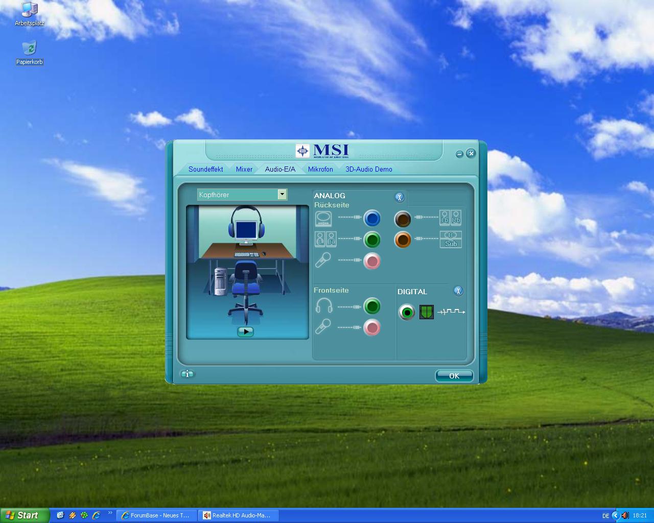

Hi Leute,
habe mir ein "neues" MoBo passend zu meinen neuen Hardware-komponenten rausgelassen, wie immer SoundOnBoard es handelt sich um das K9A Platinum.
Hatte davor ein Nforce 2 Chip auf einem Asusbord - ebenfalls mit Onboard 5.1 sound! .. war sehr zufrieden mit der Tonqualität un den Einstellungsmöglichkeiten der Mixersoftware.
Ich benütze den S/PIDF ausgang von der Onboard-Soundkarte für meinen Sony 5.1 Receiver, an dem meine Nubert-Boxen drann hängen.
Nun mein Problem, bei meinem alten Nforce2, war es möglich, in den Mixereinstellung der beiliegenden Software von 5.1 (durchschleifend) auf 5.1 Dolby Digital zu stellen. ..
bla, also wenn ein Stereo-Signal (mp3 oder sowas) vom Winamp kam, wurde es auf der Einstellung 5.1 auch als Stereo-Signal ausgegebn - unverändert, die rearboxen wurden nur durch ProLogic2 vom Receiver angesprochen, wenn man dann auf Dolby Digital stellte, kam ein Multichannel-Signal herraus, wodurch an meinem Receiver ein Lämpchen anging und auch die hinteren Rear-Boxen mit einem "geclonten" Signal angesteuert wurden. .. man konnte also auf Pro Logic 2 vom Receiver aus verzichten. Wo durch eine viiieel besseres Klangbild erzielt wurde.
Nun habe ich viel gegoogelt und habe herrausgefunden, dass dies bei Realtek auch möglich ist. Man könne anscheinend umstellen auf 5.1 Live bzw. 6Channel-Live. Dann würde das Signal auch so herrauskommen, nur diese Funktion ist in meiner Software nicht vorhanden. Unterstützt meine Onbord-Soundkarte dies nicht? Oder was muss ich machen, dass das Signal "umcodiert" wird? :freak:
Vielen Dank für eure hilfe! .. und vergebt mir meine beschissene grammatik bzw. rechtschreibfehler, silvester und so btw. frohes neues euch allen! ;)

Ich denke was du meinst ist DolbyDigital Live, das gab es früher beim MSI K7N2DeltaILSR mit dem nVidia Soundstorm.
Der Realtek HD kann so etwas nicht, dazu brauchst du eine Soundkarte wie die Club 3D Theatron,
die kann per SPDIF ein DolbyDigital 5.1 Signal an den Verstärker ausgeben.
PS.: hab die Agrippa in meinem HTPC verbaut, klingt hervorragend.
Ja, aber das tut es ja auch nicht. Bei Call of Duty 4 dürfte es auch in 5.1 Dolby Digital rausgelassen werden, steht sogar im Spiel auf 5.1 Dolby un bla, rauskommen tut aber doch nur Stereo! :/
