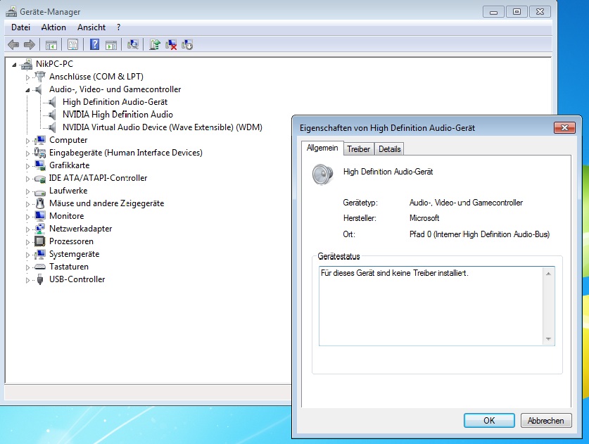

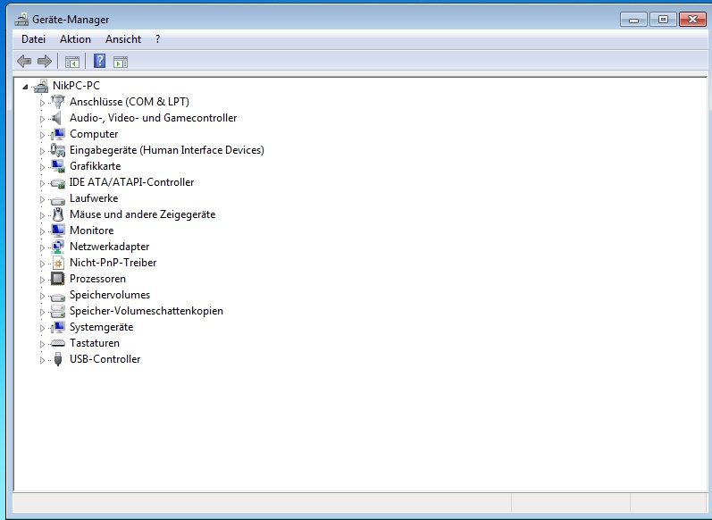

Ja, hab extra nachgeschaut. Hab dann mal deaktiviert und neugestartet und wieder aktiviert. Aber hat nichts gebracht...
Ich hoffe, das Bild ist OK. "High Definition Audio-Gerät" bezieht sich auch auf die Grafikkarte.
Realtek wird gar nicht angezeigt. Oder bin ich blöde?

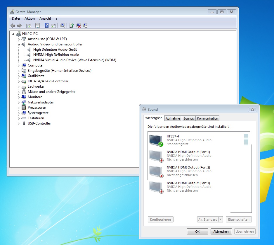

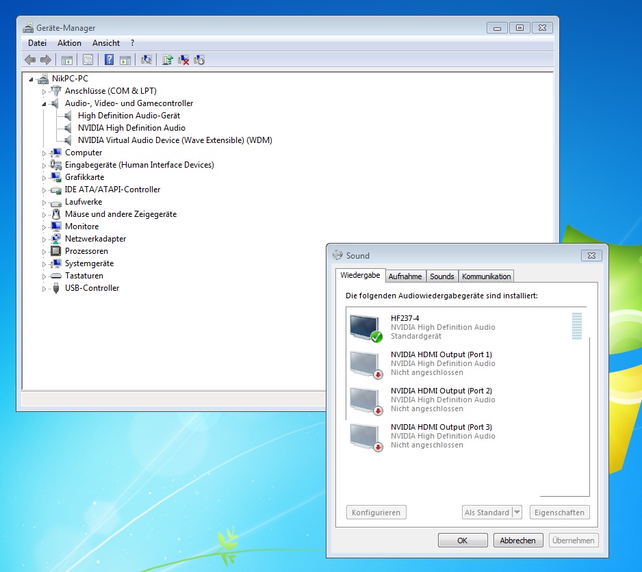

Du könntest über das Menü noch die ausgeblendeten Geräte einschalten lassen.
Aber es sieht erst mal so aus, als ob der Audiocontroller fehlt bzw. defekt ist.
High Definition Audio-Gerät im Gerätemanager müßte doch eigentlich Realtek sein,
denn die Grafikkarte wird ja als Nvidia High Definition Audio aufgeführt ...
denn die Grafikkarte wird ja als Nvidia High Definition Audio-Gerät aufgeführt ...
Dachte ich zuerst auch, aber das hängt mit der Nvidia zusammen.
moshimoshi schrieb:
Was genau meinst du? Ich habe ja nichts, was ich auslesen lassen könnte/müsste, da nichts angezeigt wird.
Bei allen anderen Mainboards die ich hatte, musste gar kein Soundtreiber installiert werden. Der Sound war sofort da. Ich werde evtl nochamal das OS neu aufsetzen. Aber vermutlich bringt das nicht viel.

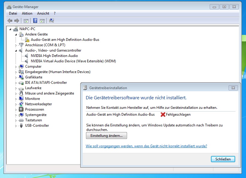

Folgendes: Ich habe dieses High Definition Audio-Gerät nochmal deinstalliert im Gerätemanager und dann auf "Hardware suchen" geklickt. Und siehe da, die LS werden plötzlich erkannt.
Trotzdem kann ich keinen Realtek-Treiber installieren. Es kommt immer zum Abbruch mit oben genannter Fehlermeldung
raekaos schrieb:
Sind die Dienste Windows-Audio und Windows-Audio-Endpunkterstellung gestartet. Realtek benötigt diese.
Sorry, wo finde ich die bzw wo kann ich das nachsehen? :/

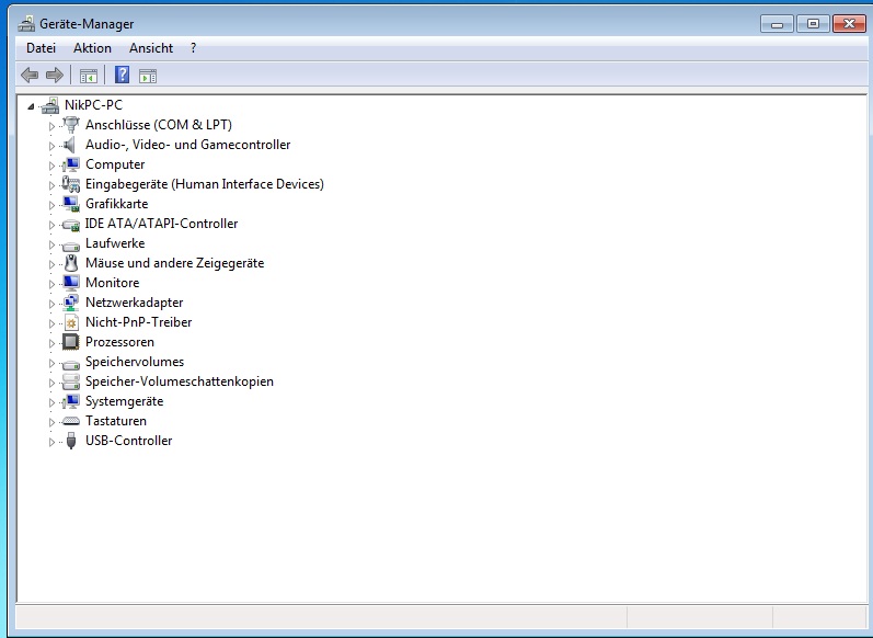

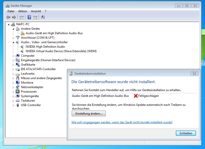

EDIT: Nach Neustart wird wieder nur NVIDIA erkannt. Und der gerade von Win7 selbst installierte "Treiber" ist wieder weg. Ein neuer Versuch diesen zu installieren schlägt fehl. Das ist echt nervig und doch nicht normal ?!
EDIT 2: Damit es nicht langweilig wird... nach erneuter Deinstallation heißt das gefunde Gerät nun "Audio-Gerät am High Definition Audio-Bus". Installation schlägt wieder fehl...
So ich geb erst mal Ruhe. Vielleicht weiß ja noch jemand was?

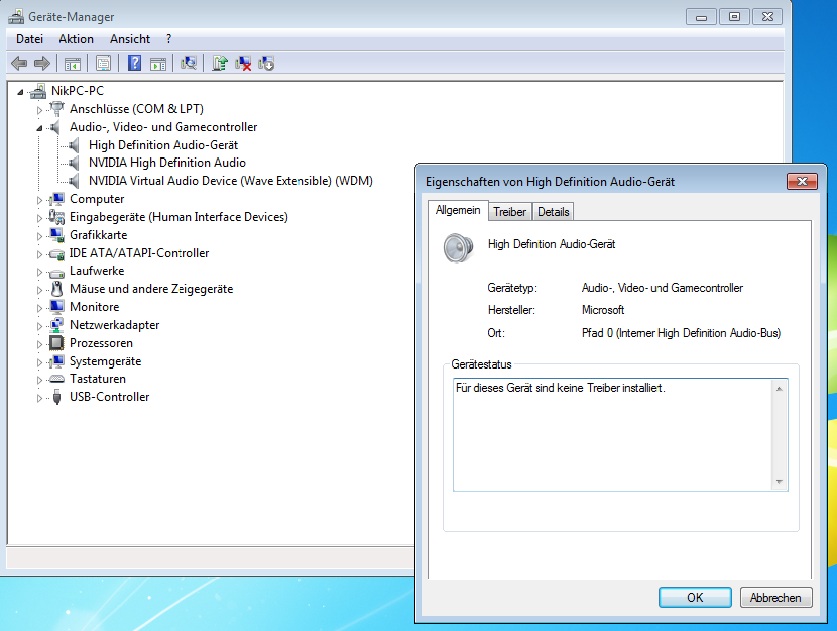

Geh doch bei dem mysteriösen Audio-Gerät mal auf den Reiter Details im Gerätemanager,
dann auf Hardware-IDs unter Eigenschaft, mit den dortigen IDs sollte man eigentlich googeln können, um
welches Gerät es sich denn wirklich handelt ?

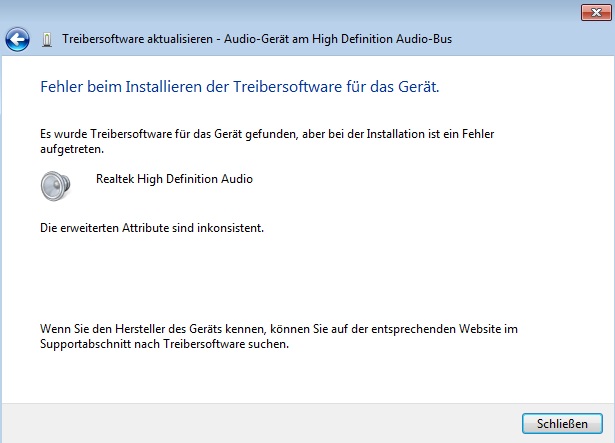

Dort stehen zwei Sachen:
HDAUDIO\FUNC_01&VEN_10EC&DEV_0892&SUBSYS_1462D922&REV_1003
Es handelt sich wohl um den Realtek. Wenn ich dann wieder versuche einen treiber zu installieren kommt die Meldung:

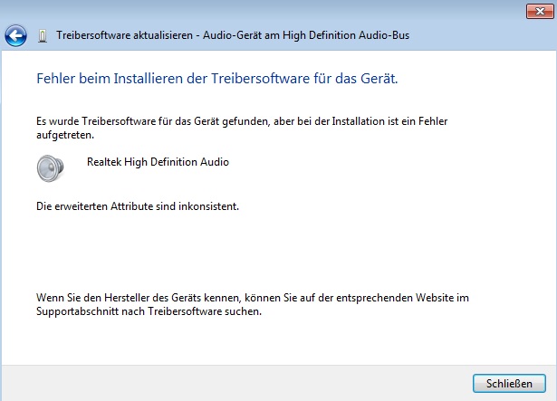

Habe dann wieder versucht den Realtek-Treiber zu installieren. Und es kam wieder die Fehlermeldung, dass die Installation des Realtek HD-Audiotreibers fehlgeschlagen sei.
Den Live-Updater werde ich mal testen, danke.
Edit: Bringt alles nichts. Immer wieder versucht Windows den Treiber zu installieren und danach der Abbruch mit dem Hinweis dass ein Treiber zur Verfügung steht, dieser aber nicht installiert werden kann. Und keinen Realtek-Treiber kann ich manuell installieren.
