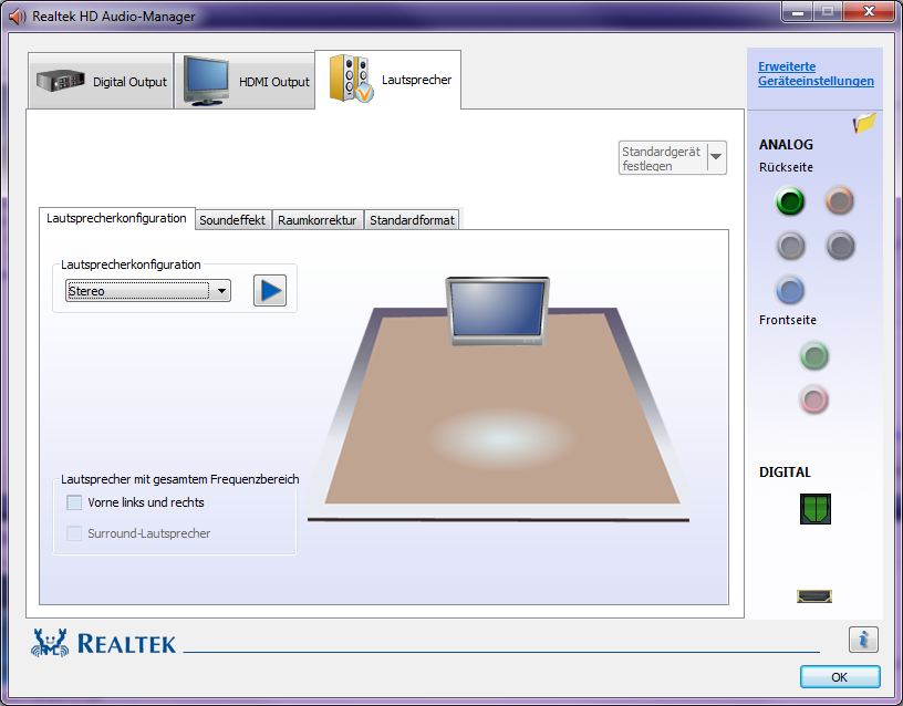

Wenn du rechts auf die Abbildungen der Buchsen doppelt klickst (Realtek Soundmanager oder wie das heißt), dann kannst du doch selbigen zuweisen was du möchstest, in deinem Fall also 2 mal Lautsprecher, sprich front, so das dann vorn wie "hinten" das selbe rauskommt.
Als Beispiel:
73718d1345650528-realtek-hd-audio-manager-gibt-keinen-ton-unbenannt.png unbenannt23a9p.png

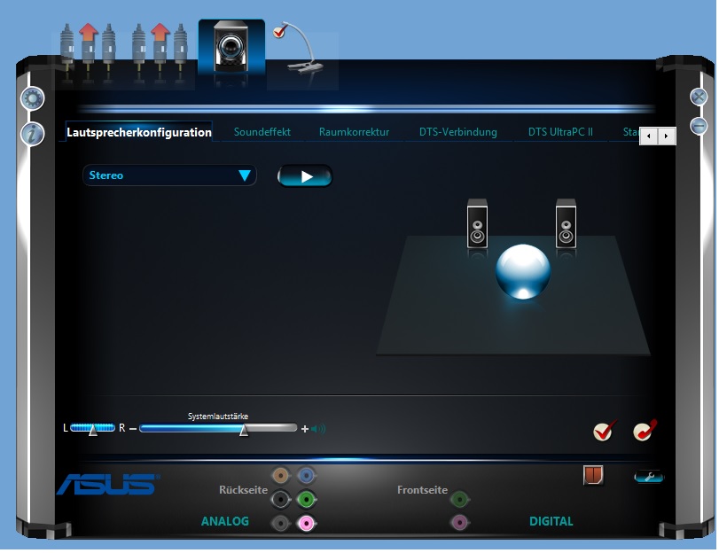

Irgendwie sieht der bei mir ganz anders aus... So wie Dein Bild sah der früher auch aus, jetzt aber so... Neuinstallation mit orginal-Dateien der Seite hat leider auch nichts gebracht... Ich kann die Stereo Anlage allein auch nicht an die hinteren Boxen anschließen. Es muss echt genau so angeschlossen werden wie vorgegeben... :-(

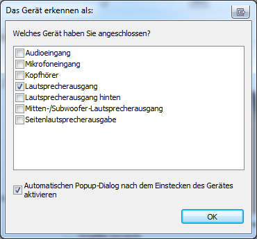

Wäre dann so einzustellen:

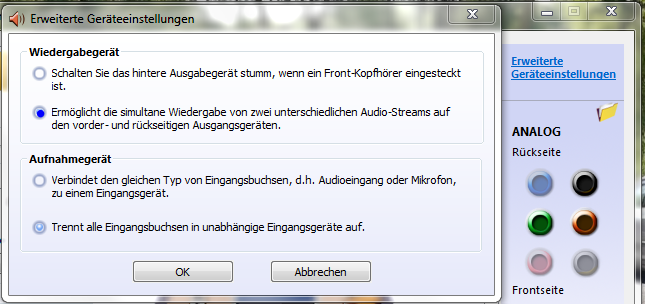

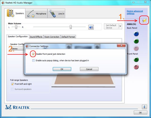

Achso, du wolltest ja simultane Ausgabe, auch das ging irgendwie das der Hintere Ausgang nicht abgeschalten wird wenn man vorn was reinsteckt, dazu muss glaube die Erkennung abgeschalten werden.
Also so:
