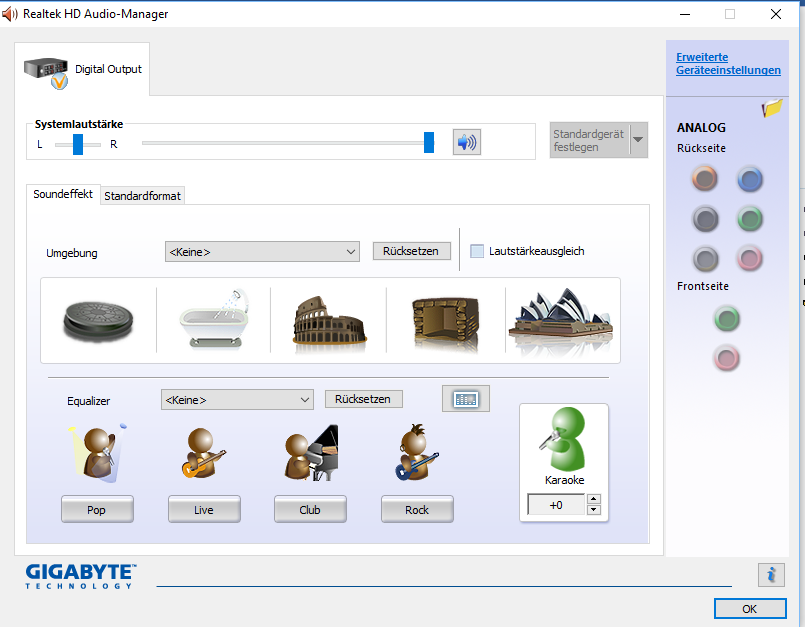

Als ich aber dann merkte das ich kein Sound mehr hatte, schaute ich in den Realtek HD Audio Manager rein und ich sah , dass meine 3,5mm Buchsen nicht belegt sind (Pink und Grün). Diese sind einfach Grau hinterlegt und kann sie nicht aktiveren.siehe Bild. Das REALTEk HD Audio Mananger.PNG
Das gleiche hier :Audio Manager.PNG

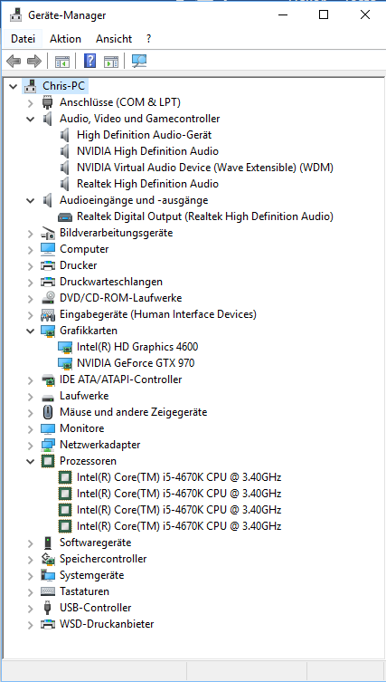

Und im Geräte Manager Geräte Manger.PNG als würde er mein Headset nicht mehr finden. Mein Rechner erkennt nicht mehr , wenn ich ein Headset einstecke.

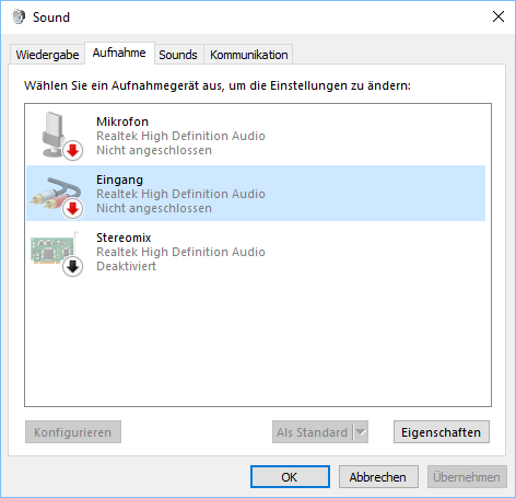

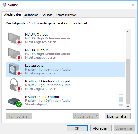

Lege mal, den in Bild 2 blau markierten Lautsprecher, als Standard fest. Im Moment hast du den digitalen Ausgang als Standard festgelegt.
