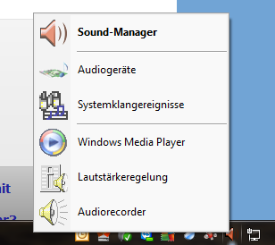

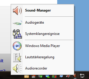

Der Soundmanager ist immer noch im Treiberpaket enthalten, habe ihn erst gestern noch installiert, siehe Bild.
Den Thread den Du Dir ausgesucht hast, ist auch schon 2 Jahre alt. Und ohne Angaben zum System kann man ja auch nichst helfen, ausserdem fehlt eine Frage bei der wir helfen könnten.
Einen anderen Ton solltest Du Dir auch angewöhnen, sonst wird es hier nicht lange dauern bis Deine Threads geschlossen werden.

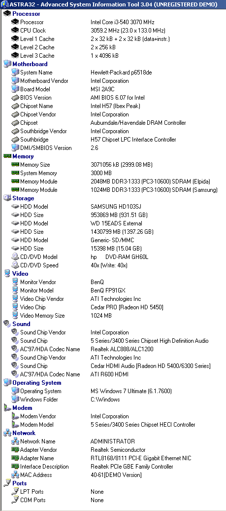

Gut, auf Basis magerer Informationen kann man natürlich nicht arbeiten, die hätte ich mal gleich mitliefern sollen, das war mein Fehler. Darum hier einmal mein Komplett-System:
Wie zu sehen fahre ich derzeit mit 32 Bit auf Windows 7, das habe ich seinerzeit mal gemacht, weil viel Software noch auf diesem Level fuhren, was ja heute anders ist.
Wie das so ist, ist man darauf nun eingestellt, mit allem was installiert und Back Up (Acronis) gemacht wurde.
Wie auch zu sehen, müsste der Realtek HD Audio-Treiber R2.71 dazu passend sein, in meinem Fall 32 Bit. Mein Originaltreiber für Realtek High-Definition Audio lautet (exe Namen sp46273) Version 6.01.6053
Im Gerätemanager gibt es in der Anzeige mit dem Treiber R2.71 auch keine Probleme alles in Ordnung angezeigt. In der Hinsicht bin ich auch kein Anfänger mit 13 Jahren am Computer bekommt man zumindest sowas noch hin. :D

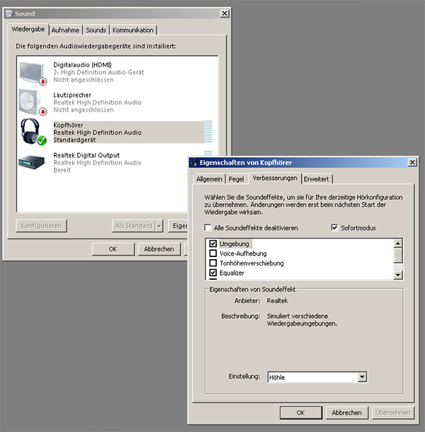

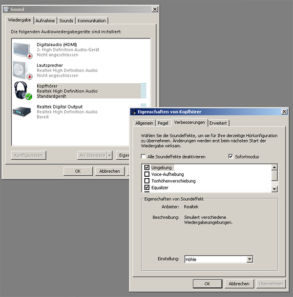

Auch habe ich zwar beim Kopfhörer-Symbol Effekte gefunden, allerdings nicht den Soundman:

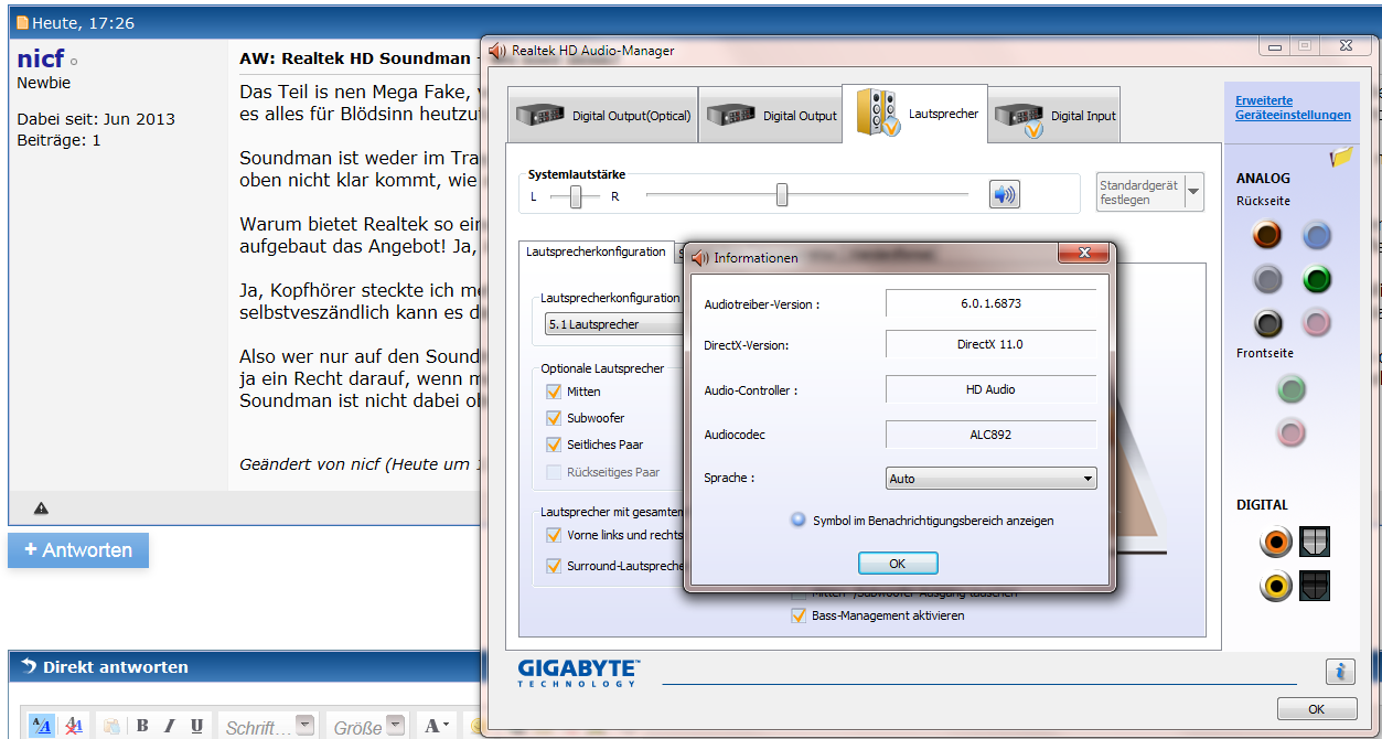

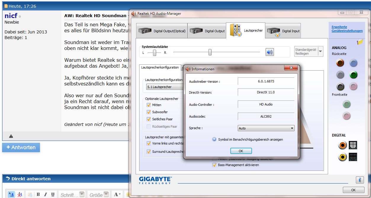

Wenn Du diese *.cpl findest, doppelklick startet den Soundmanager, auf dem Bild in Post#14, bei Information kann man einen Knopf drücken, Symbol in Taskleiste anzeigen. Dann sollte es zu dem Soundmanager eine Verknüpfung in der Taskleiste geben. Wenn das auch nicht klappt, solltest Du evtl mal einen Treiber testen, der alles beinhaltet, also auch die WDM und HDMI Treiber, die werden aber wohl nicht mehr angeboten (Realtek 6433_Win7_Vista_XP oder Realtek_hd6586_all_mb), bei Bedarf könnte ich sie Dir aber auch noch bereitstellen.
