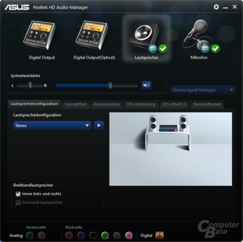

Ich habe mir gerade mal den aktuellen Realtek HD Audio-Treiber hier runtergeladen und installiert
https://www.computerbase.de/downloads/treiber/soundkarten/realtek-hd-audio-treiber/
De- und Installation lief sauber durch. Aber nun gibt es den Audio-Manager nicht mehr und somit auch keine wirklichen Möglichkeiten etwas einzustellen.

Leider nicht alles. So zB den Raumklang, um den ging es mir hier und auch die diversen Soundvariationen kann man so unter Win10 nicht einstellen.

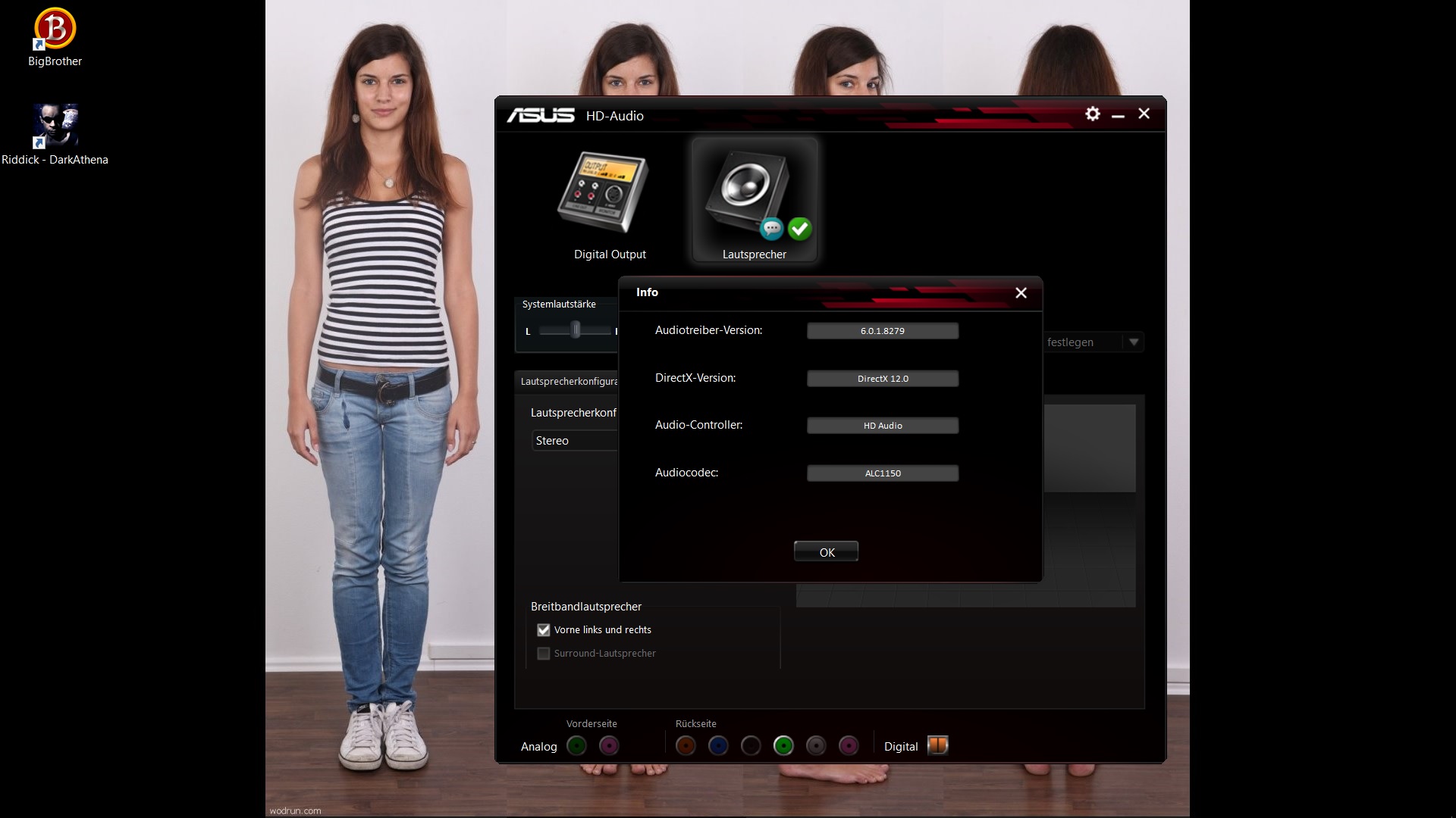

So hier mal ein Bild von mir.
Neuster Treiber auf Win10 1709
Und er hat volle Funktion.
Und es ist kein ASUS Treiber sondern von Realtek.
auf deinen Screen steht 6.0.1.8279, die Realtek HP bietet mir nach wie vor R2.82 an und das ist Version 6.0.1.8186.

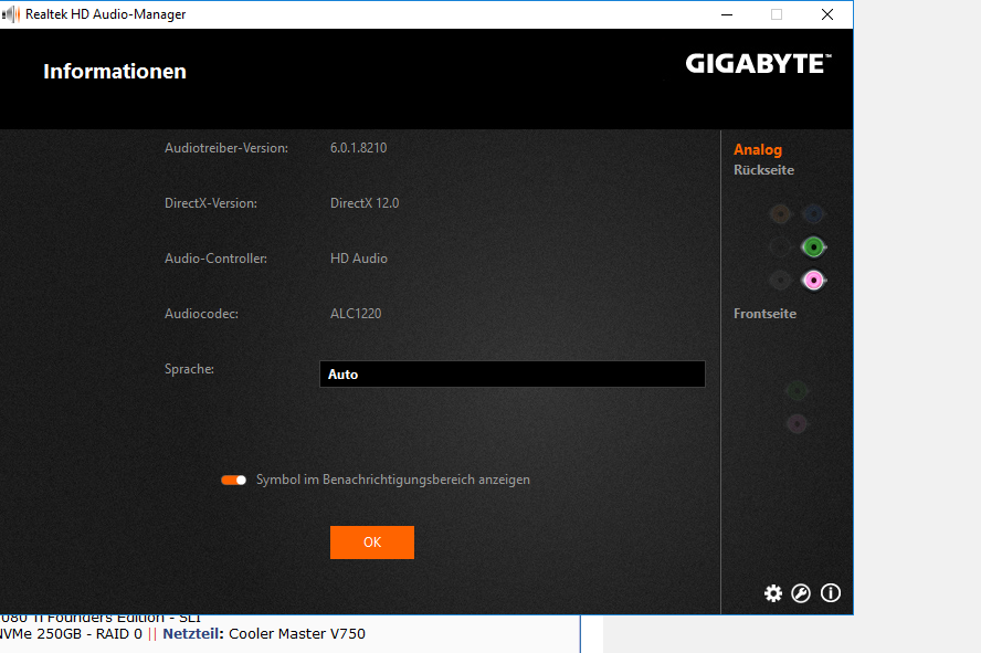

Es ist egal wo man ihn herunterlädt
Die Version Nummer verschiebt sich immer ein wenig, kommt immer drauf an welche Audiocodes auf dem Brett verbaut wurden
Installiert habe ich "6.0.1.8192", angezeigt wird "6.0.1.8210"
