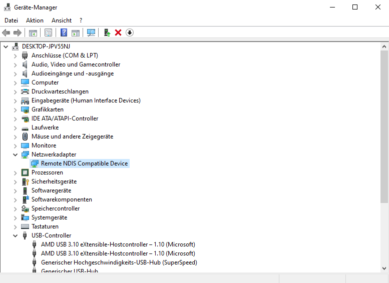

Hier das Bild vom Geräte Manager
um Missverständnisse zu vermeiden, ich nutze gerade mein Handy über USB Tethering als Internetzugang.

Dann schau mal ins Bios, ob der Netzwerkadapter aktiviert ist.
Deinstalliere mal dieses "Remote...", das hat da nichts zu suchen,
evtl. ist hier etwas schief gelaufen.
Entweder ist der NIC im BIOS deaktiviert oder defekt.
Evtl. mal ein anderes OS verwenden (Linux-Live-Version) und feststellen, ob es da funktioniert.
Im BIOS ist alles aktiviert. Ich gehe dann mal von einer defekten Netzwerkkarte aus.
