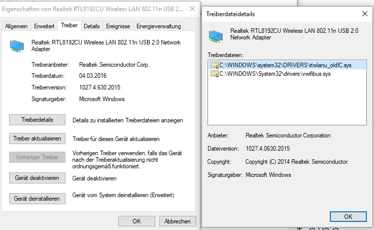

Problem gelöst: Es liegt nicht am Stick (VID_0BDA&PID_8176) sondern am Windows 10 Treiber welcher standardmäßig installiert wird (Version 1027.4.630.2015, 64-Bit vom 4.3.2016, siehe Bild oben). Nehmt einfach einen anderen Treiber, gern auch älter oder gern auch für Windows 7 konzipiert. Damit habe ich jetzt keine Probleme mehr. Unter Windows 7 lief der Stick nämlich tadellos und seit der Umstellung auf Windows 10 soll er plötzlich kaputt sein, inakzeptabel! Ich nutze nun diese Treiberversion 1011.0.1110.2010 vom 10.11.2010 (Quelle: wireless-driver.com), eigentlich für Windows 7 64-Bit gedacht, läuft aber trotzdem tadellos unter Windows 10 b1803. Also bitte werft den Stick nicht deswegen weg, nur weil er unter Windows 10 nicht gleich läuft. Bei mir wird der Stick aber als Realtek RTL8188CU erkannt und nicht als RTL8192CU.
Nur noch der Vollständigkeit halber mein Fehlerbild: Bei mir trat folgendes Problem auf: dauernde Verbindungsabbrüche, man konnte darauf warten. Manchmal ging es von selbst nach einer gewissen Zeit wieder. Meistens half es aber nur den Stick im Gerätemanager zu deaktivieren und dann wieder zu aktivieren, bzw. einfach kurz aus dem USB-Port ziehen, einfach nervig. Dann lief er wieder ein paar Minuten bis zum nächsten Verbindungsabbruch, usw. Ideal wenn Windows 10 im Hintergrund Updates laden möchte, dass kann nur schief gehen. Einfach mal einen Ping laufen lassen und warten, irgendwann erhält man keine Antwort mehr und im Tray bekommt das W-LAN-Symbol ein Ausrufezeichen. PS: Bitte entschuldigt, dass ich diesen Thread aus dem Totenreich erweckt habe. Jedoch erschien es mir wichtig den Fehler aufzuklären, es gibt schon genug Elektroschrott ;-)

@Guliver Besten Dank! Hat bei mir auch geklappt. Seit den letzten Windows-10-Updates gab es ständig Probleme. Mit dem Treiber 1011.0.1110.2010 läuft es bislang rund.
Ergänzung: Per AutoSetup wurde nur eine zusätzliche Realtek-Software installiert, der problematische 1027.4.630.2015 Treiber blieb aber erhalten. Per manueller Installation (Treiberdatei aus dem Ordner Win7x64) hat es dann geklappt.
